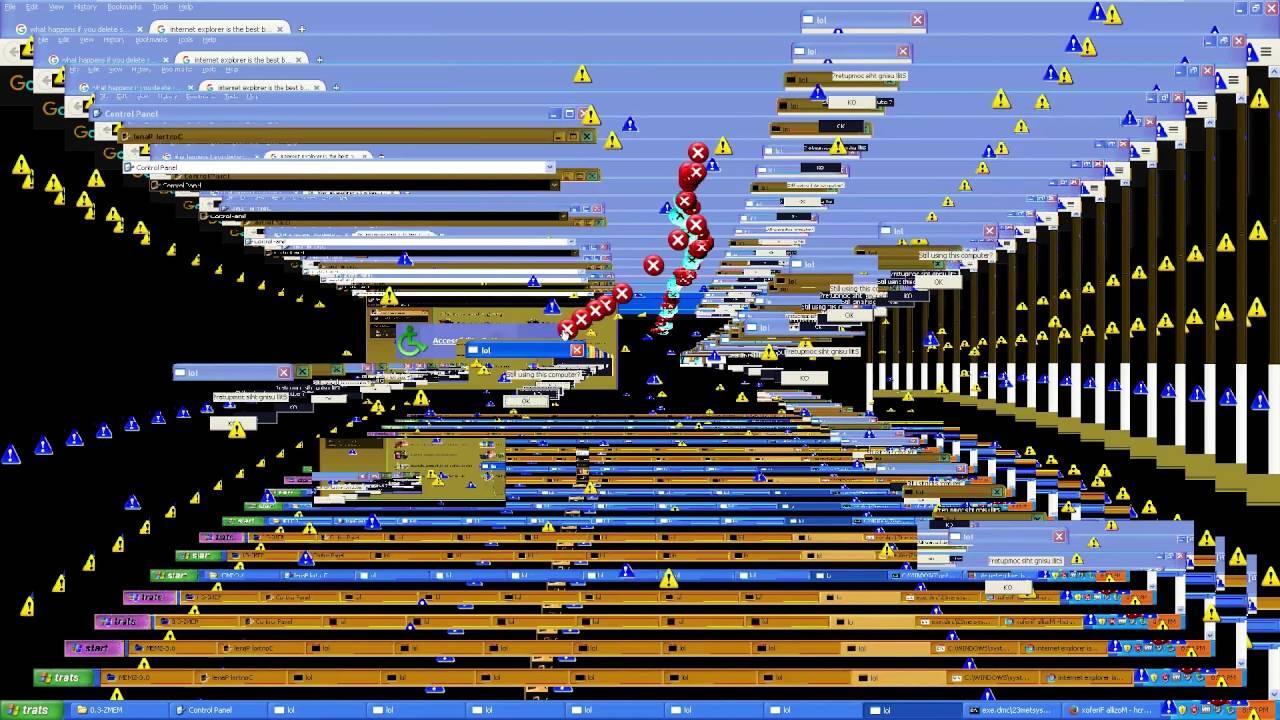

Na imagem que mostrou fica claro que as cores sequer são invertidas. Talvez pudesse explicar melhor o que quer fazer.
Se pretende mudar o desktop todo e não a tela do seu programa tem muitas coisas mais para resolver, como privilégios de acesso.
34 minutos atrás, arfneto disse:
Na realidade MEMZ inverte a cor da tela em certo ponto, e isso fica em loop. Dá uma olhada nesse vídeo (minuto 2:40):

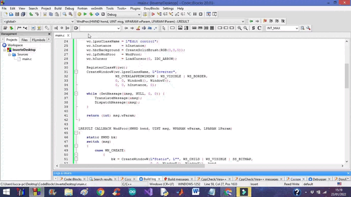

Bem, sobre o que eu havia postado:
16 horas atrás, Lucca Rodrigues disse:
Em aplicativo gráfico do Windows, você pode chamar CreateWindow() e usar o estilo SS_BITMAP para que o bitmap seja exibido no controle estático.
Eu fiz aqui pra testar.
@Arthur160 Basta fazer com que CapturaCorInvertida() retorne HBITMAP, e daí pode chamar CreateWindowW()SendMessage(). Também chamei ShowWindow() pra maximizar a tela:

@Arthur160 Bom colega, nada te impede de pesquisar um exemplo de como criar uma janela com uma imagem, e de preferência em inglês pra ter mais resultados 🤪.
O exemplo nesse link expressa bem o que quis dizer na postagem anterior.
O autor criou uma tal LoadMyImage() só pra chamar LoadImageW(), pra mim não fez muito sentido isso, e de qualquer forma você não precisa dessa função, CapturaCorInvertida() deve te retornar o bitmap.
Aliás...
56 minutos atrás, Arthur160 disse:
void CapturaCorInvertida(void)
Nada de void, retorne o bitmap criado pela função...
Lucca, E Agora o que eu coloco no caminho da imagem?
