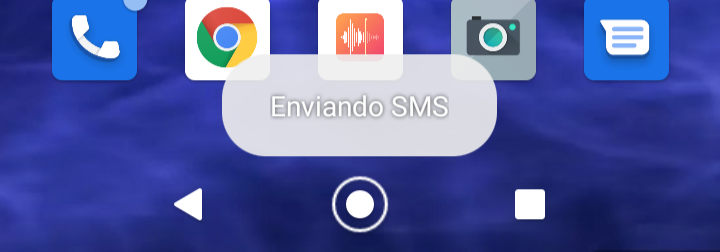

Olá pessoal.
Sempre ao reiniciar o celular ou religar o celular aparece mensagem " enviando SMS ".
Eu já liguei para operadora e disseram que não tem nada a ver com a operadora.
Já fiz alguma procedimentos encontrados na internet e mesmo assim a situação continua.

@tchagas
1 hora atrás, tchagas disse:
Usando custom ROM, se sim, volte para ROM oficial.
Eu apenas entrei no modo recovery do celular.
Eu acho que o que você está falando é quando é feito o fast boot.
Qual modelo do seu celular, o que dized que instalou alguma rom "sistema" custom, são rom sem muitas coisas do google e etc. Quando ligou na clarou perguntou se tinha alguma serviço ativo? aqueles daquelas mensagens que aparecem do nada.
O sistema (Android) é original da fabricante ou você alterou pra outra Custom Rom?
1° hipótese pode ser um vírus (pois não é normal alto consumo de rede), você instala apps fora da Play store?
2° Pode ser algum problema com a operadora móvel (Ex plano foi alterado ou chip esta com defeito, aparelho não homologado pela Anatel)

G7 power.
E nenhum serviço ativo.
Estou usando outro celular no momento,  e aparece a mensagem.
Você acha que pode ser vírus /hacker?

Android é original de fábrica.
Não instalo nada fora play store.
Eu já troquei o chip e o problema da mensagem continua. O plano não foi alterado e o celular é G7 da Motorola, com certeza é homologado.
Você acha que pode ser vírus?
Mas com formação, ele não teria sido eliminado?
Será algum tipo de hacker?
2 horas atrás, dogman disse:
Pode ser, mas não pelo fato da mensagem do sms isso pode ser apenas um Bug. O que me preocupa são as outras coisas que você falou.
Tem que investigar o que vem drenando a bateria tão rápido? na seção de bateria o sistema informa que app ou processo esta consumindo mais bateria investigue.
O que vem consumindo tanto seu plano de dados moveis verifique na seção de rede na seção uso de dados.
Investigue e veja se tem algo errado ou anormal.

Eu estou usando app que mostra os apps que consomem dados, o que mais consome dados é o YouTube.
A bateria é consumida principalmente pelo ecrã, depois vem o Kaspersky e logo o app que mais uso, que normalmente é o Chrome.
Não vejo nenhum app desconhecido usando dados e bateria. Ninguém tem acesso ao meu celular, não clico em nenhum link duvidoso, já formatei várias vezes o celular. As vezes penso que pode ser algum tipo de monitoramento via rede, usando meus dados e consumindo a bateria. Cheguei adquirir uma assinatura de uma vpn, mas não sei se surtiu efeito.

Porque estou com outro celular nesse momento, e quando reiniciar o celular a mensagem ainda parece,  pelo menos tenho certeza que a mensagem não é problema do celular.
Se com outro celular problema continua... pode descartar esse chip ai, ou abre uma reclamacao no consumidor.gov, informa o protocolo, fala que ja testou chip em outro celular e o problema continua. Colocou seu chip nesse outro celular?

Isso aparece quando liga/reinicia o aparelho?? porque vejo no meu S22, porém não envia nada, pelo menos não me é cobrado. Embora já aconteceu de me cobrarem sem eu enviar nada e tive que quebrar o pau com a Vivo.

Vou reviver o post aqui para ajudar nas futuras consultas.
Aparentemente existem alguns aplicativos que enviam SMS automaticamente e com isso, acabam assinando aqueles "feeds" por SMS que consomem créditos por semana ou por dia. Pode ser um jogo, APP da play store ou até mesmo APP pré instalado.
O modus operandi deles é meio complexo e obscuro, mas no meu caso, eu desconfio bastante de aplicativos pré-instalados no sistema e as vezes dos apps recentemente atualizados. Só realizando um monitoramento minucioso ou uma auditoria complexa seria possível precisar a fonte dos envios de SMS sorrateiros.
O que acabei fazendo foi:
  • Forçar uma autenticação toda vez que abrir o APP "Telefone" ou o APP "Mensagens", bem como o APP "Configurações", assim, quando o aplicativo tentar realizar uma chamada ou SMS oculto, vai solicitar a autenticação (PIN, Padrão ou Digital). Nisso, quando aparece a autenticação no app de SMS, eu já sei que houve uma tentativa oculta de acessar o SMS (acessar pode ter sido leitura, envio ou alterar configurações).
  • Outra medida é desinstalar aplicativos padrões que não são necessários, tem uns que não dá pra desinstalar totalmente, só remover as atualizações.
Dito isso, após forçar a autenticação e desinstalar os aplicativos desnecessários, só recebi cobrança de assinatura de SMS quando autentiquei sem querer um desses envios ocultos de SMS.
