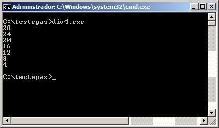

em pascal ficaria assim:
program div4;
{$apptype console}
uses
  sysutils;
var contador: integer; //talvez não funcione o comando mod com variaveis reais por isso usei integer
begin //bloco principal do programa
      contador:= 30; //contador recebe 30 como valor inicial
      while contador >0 do //enquanto o contador for maior que zero então faça
        begin //inicio do bloco de comandos
          if (contador mod 4) = 0 then writeln(contador); //se contador dividido por 4 for 0 então escreva o valor atual de contador
          contador:= contador - 1; //diminui 1 do valor do contador.
        end; //fim do bloco de comandos
end. //fim do bloco principal do programa

SAIDA:

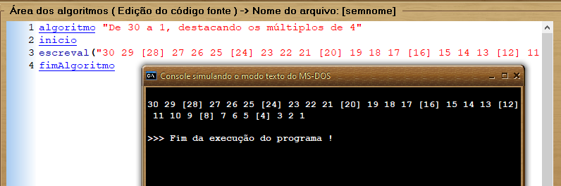

Desenvolva um algoritmo que mostre uma contagem regressiva de 30 até 1, marcando os números que forem divisíveis por 4, exatamente como mostrado abaixo:
30 29 [28] 27 26 25 [24] 23 22 21 [20] 19 18 17 [16] ...
Existem 2 pontos centrais:
- Interpretação de texto X fazer o que está sendo pedido;
- Exercício e uso da abstração.
Para o primeiro, veja:
Citação
Percebe? Ele que assim, e tem que ser feito assim... não tem algo a ver com informar se é divisível ou não. Ele quer apenas "destacar os divisíveis".
Então, o que o exercício quer? Seria algo como: "Ele quer exibir uma lista decrescente, só que destacando os múltiplos de 4". Correto?

Veja aí: a resposta está certa!!!! Concorda? Eu exibi a lista como ele pediu... mas é (deveria estar) óbvio que está querendo que crie uma lógica que gere a sequência... No caso da solução encontrada. envolvendo "laços de repetições" (enquanto, para ou repita) e "estrutura de seleção" (se / senao). Daria para fazer só com se/senao, verificando cada número, mas ficaria tosco :D.
