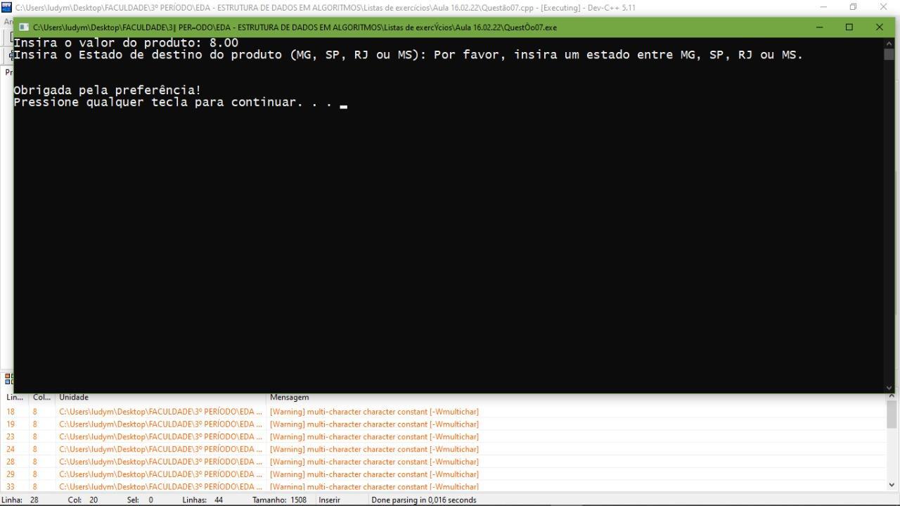

O erro que está dando:
  [Warning] multi-character character constant [-Wmultichar]
  [Warning] case label value exceeds maximum value for type
Detalhe: quando coloco número com casa decimal, o programa pula tudo e vai direto pro system("pause").

Antes de mais nada:
  Em 18/02/2022 às 19:56, Leucosia disse:
char estado;
Expandir
`estado` não é uma string, como imagino que desejasse que fosse.
A string deveria ter espaço para 2 caracteres? Ok, mas deixe espaço para o terminador da string também:
char estado[3];

@Leucosia O tipo char só recebe um caractere entre aspas simples. Acima disso se torna string como no caso dos estados do seu código que tem dois caractres. E para strings você deve usar aspas duplas (e não simples como fez). Além disso o comando switch só aceita inteiros (char também é um inteiro com o código da letra).
Seu programa ainda tem muitos erros e talvez não seja o melhor caminho este que está tentando.
Alguns  problemas:
  • você marcou a linguagem como C++ mas postou um programa em C
  •  não existe switch case. O comando é switch. Apenas switch. case é o prefixo do label. Label é aquilo que vem antes dos ':'. Veja a documentação.
        char estado;
        scanf("%s",&estado);
  • Você declarou estado como char, uma letrinha, e espera ler via scanf() uma string usando "%s". Não vai funcionar:
    • use %c para ler uma letra
    • declare uma string para ler com %s
  • TESTE sempre o retorno de scanf(). Veja a documentação. É ingênuo não testar. em especial se está aprendendo: se não ler nada encerre o programa. Mais simples.
