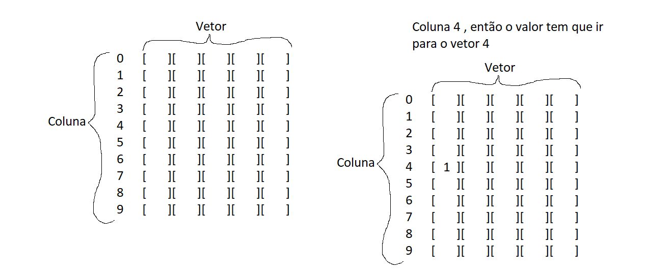

Estou com duvidas em como usar o vetor dentro da struct, gostaria de fazer como a imagem, digitar um valor e qual coluna eu quero inserir, a partir daí, sempre escolher a partir do primeiro indice, se caso eu repetir essa ação, se o primeiro indice tiver ocupado, partir para o próximo. Não fiz as repetições ainda, porque estou com dificuldades de usar o vetor da struct.
Alguém poderia me dar alguma dica?
@Lipeco    seu código não compila ,  tem erros , e por que você quer usar alocação  dinâmica nessas struct's ?  ,   seria mais fáciL se você puder / quiser usar structs e vetores do modo normal , e também não vi nenhum motivo para você usar um vetor dentro da struct ,  creio que não precisa pois você cria um vetor para a struct toda , e seu código funciona assim  :

E isso
typedef struct lin
    int valor;
}   Linha;
Mais essa figura
image.png.943000ae2ac32a1845d40f55ff988481.pngMostram um tipo curioso de dado onde as colunas estão em linhas e vetor tem as colunas.
E parece que estaria bem representado como um Dado X[linhas][colunas] onde Dado seria o tipo entre os colchetes.
Isso é uma construção bem comum e se precisa de alocação dinâmica apenas faça como todo e qualquer programa em C --- ou C++ ou java ou muitas outras linguagens --- que declara main como ...
        int main(int argc, char** argv)
E construa as estruturas de acordo. Isso deve servir, já que atende bem desde os anos 60. Crie uma estrutura para os dados  e aloque um vetor de linhas com um ponteiro para cada coluna, exatamente como o sistema faz para TODO programa C

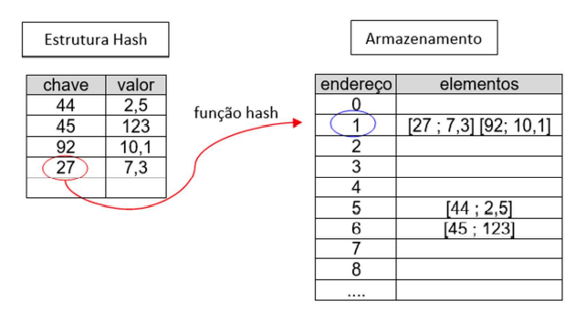

@arfneto Então, consegui evoluir um pouco com meu exercício.
Agora estou com problema para remover um valor do meu vetor.
Estou fazendo um exercício da função Hash. Estou com dificuldade de remover o valor, exemplo, digito a Chave 27, e Valor qualquer, digito a chave 97 e um valor qualquer, 27 e o 92 vão para o endereço 1, aí o 27 vai para o indice 0 do vetor e o 92 vai para o indice 1 do vetor. Para remover eu escolho a chave, porém está sempre removendo o indice 0.

@arfneto Então, tenho que fazer as repetições ainda, estou só testando algumas coisas, mas vou seguir sua dica.
Esse é o exercício pede o seguinte:
Uma tabela de dispersão com 13 endereços base (índices de 0 a 12) e empregue a função de dispersão h(x) = x mod 13, em que x representa a chave do elemento cujo endereço-base deve ser calculado. Se a chave x for igual a 27, por exemplo, a função de dispersão retornará o valor 1, indicando o local onde esse elemento deverá ser armazenado. Se a mesma aplicação considerar a inserção da chave 92, o cálculo retornará o mesmo valor 1, ocorrendo nesse caso uma colisão.
Técnicas de tratamento de colisões são utilizadas para resolver os conflitos nos casos em que mais de uma chave é mapeada para um mesmo endereço-base da tabela. Um tratamento bem simples é associar a cada endereço-base uma lista de elementos e fazer o acesso em duas etapas, primeiro determinando o endereço-base com a função hash e depois percorrendo a lista associada para encontrar o local de armazenamento. Crie um programa que implemente uma demonstração de funcionamento de uma tabela Hash simples com 13 endereços-chave, considerando chave inteira e valor real, e utilizando a função hash e o tratamento de conflitos apresentados acima. O programa deverá possibilitar que o usuário insira e remova elementos [chave;valor] e possa observar o conteúdo da tabela. Pede-se utilizar um vetor de estruturas Linha_hash, cuja definição é apresentada abaixo.

Esse enunciado é ruim. A nomenclatura é ruim. As estruturas são ruins, e é uma pena tentar aprender a partir de um exercício assim.
Se seu curso adota um livro sugiro focar no livro. Se um exercício assim está em seu livro arrume outro livro. Isso do modo como está descrito é uma bobagem, pra não dizer que está simplesmente errado.
função hash
hash é um mapeamento. O resultado (retorno) de uma função hash é a posição ou um erro.
Isso mostrado em seu livro/apostila/coisa mostra uma terceira entidade e só vai levar a confusão: isso não existe. A função hash vai pegar o valor que quer armazenar ou pesquisar e retornar um valor, a chave, que é a posição onde ele deve estar.
Esse troço à esquerda aqui sugere 3 entidades: chave, valor e endereço. Mas só tem duas e uma função de associação, mapeamento. A função computa o tal hash que é a posição onde o valor deve ir ou deve estar.
Escreva em torno dos dados.
Seu dado é um valor real, o tal
        float valor;
Sua função hash vai pegar esse valor e devolver um número entre 0 e o tamanho de sua tabela, que em geral é um primo ou uma potência de 2.
Assim em seu exemplo a realidade seria que hash(7.3) retornaria 1 e hash(10.1) retornaria 1. Não há razão para um campo chave. O que seria chave? Porque seria necessária uma chave?
hash e a colisão
Quando 2 valores tem a mesma chave --- colisão --- é preciso fazer algo, e o algo pode ser algo simples ou algo sofisticado. Claro que uma tabela hash quase cheia vai dar colisão toda hora, certo? Não é mágica.
Sua tabela tem 13 posições então é claro que a função vai retornar 13 possíveis valores. Dá pra imaginar que com uns 6 ou 7 deles já vai dar colisão toda hora.
Seu enunciado usa uma lista ligada para ir anotando os valores conforme aparecem com a mesma chave. É uma possibilidade, com seus prós e contras. Pode gerar um gasto grande de memória e tem as alocações por causa da lista e toda o lance de hash é a performance. Muitas vezes se fica com algo mais rápido como simplesmente usar o próximo slot e limitar o total de colisões e retornar erro, forçando a uma reorganização da tabela já com um novo tamanho.
hash é para performance. A bem da verdade se é pra usar lista ligada provavelmente uma lista de listas ligadas com os valores já em ordem faria quase a mesma coisa que hash e uma série de listas.
Imagino que já tenha escrito uns programas para tratar listas ligadas e se escreveu ao menos um programa decente desses tem as funções de lista e vai usar igualzinho, implementando 13 listas ligadas de float, que é o que tem aqui.
Não precisa começar com isso, pode parar na primeira colisão ou usar o próximo slot como expliquei e testar suas funções todas.
O que importa é testar logo. Ter partes funcionando. Tudo é desenvolvido assim.
Um vetor de colisões de tamanho fixo
Seu enunciado não deixa claro do que está falando em termos de lista: o desenho e a realidade remetem a pensar numa lista ligada, mas pode ser também uma tabela de colisão com 10 slots o que tem no desenho, e apesar de possível dá pra ver que vai ter um certo desperdício de memória porque já vai começar com 10x o necessário: 130 para 13 elementos.
Outra coisa é entender que provavelmente o autor da questão pensou errado em tudo: A linha hash não teria 10 Elemento com a chave, que seria a mesma, certo? Por isso se chama colisão.
Ou eu não entendi mesmo nadinha, e não seria a primeira vez nem a última 🤔
20 horas atrás, Lipeco disse:
Agora com o enunciado dá pra ver um motivo. 🙂

E isso fecha a conta, ANTES de escrever uma linha de programa sequer.
Isso quer dizer que as funções de hash podem usar uma tabela dessas e ao receber o ponteiro para uma tabela está tudo lá dentro. Tudo que importa para o mecanismo funcionar.
E a tal função hash()?
Essa função é um simples mapeamento de um Elemento para uma chave, uma posição na tabela.
size_t hash(Elemento*, Hash*);  // do valor devolve a chave
Então recebe uma tabela e um elemento e retorna um valor que é o índice onde o valor deve ser gravado ou procurado. Nada mais. E como os dois vem como parâmetros e o size_t --- um inteiro sem sinal, claro --- é a posição, o resultado da função. É o princípio de única responsabilidade, SRP.
E que outras funções podem ser importantes?
No mínimo essas, imagino:
Hash* h_cria(size_t, size_t);  // retorna uma tabela nova
Hash* h_destroi(Hash*);        // destroi
int h_busca(const float, Hash*);   // tem esse?
int h_insere(Elemento*, Hash*);    // insere esse
int h_lista(Hash*, const char*);   // mostra a tabela
int h_remove(const float, Hash*);  // apaga esse
criar e destruir uma tabela hash, buscar, inserir e remover um elemento. E mostrar a tabela toda na tela para poder conferir, certo? 😉
E o código?
A função hash(): uma implementação
size_t hash(Elemento* el, Hash* tbl)
{  // nesse caso cada elemento e um float
    // uma funcao hash obvia seria usar
    // os 32 bits como inteiro sem sinal
    // e calcular o modulo para o tamanho da tabela
    if (tbl == NULL) return 0;
    union
    {   float como_float;
        int   como_int;
    } Valor;
    Valor.como_float = el->valor;
    return Valor.como_int % tbl->n_lin;
No fundo é só uma linha de código. Como o float que é o dado tem 32 bits e um int também tem, dá para ver o float como int e calcular o módulo e retornar a posição/ E o mesmo código do autor da questão.
Como funciona a tabela?
Tabelas hash são tabelas de pesquisa, look-up tables:
  • a partir da chave a função hash determina onde deve estar o valor.
    • Na hora de inserir a função hash diz onde deve ir o valor e um algoritmo diz o que fazer se não cabe lá.
    • Na hora de procurar a função hash diz onde procurar e um algoritmo diz o que fazer se ele não está lá na posição
Uma implementação para insere()
int h_insere(Elemento* el, Hash* tbl)
    if (tbl == NULL) return -1;
    size_t pos = hash(el, tbl);  // define a linha
    if (tbl->linha[pos].N >= tbl->n_col)
        fprintf(stderr, "Erro: a tabela esta cheia\n");
        return -1;
    tbl->linha[pos].vet[tbl->linha[pos].N].valor =
        el->valor;
    tbl->linha[pos].N += 1;
    tbl->ttl += 1;  // conta esse
    return 0;
O simples: calcula a posição e coloca o valor lá. Retorna 0 se ok, -1 se encheu a tabela. Note que se a tabela encheu o que se faz é criar uma tabela maior e inserir tudo de volta. Em geral a partir de uns 70% de uso mesmo com uma função boa de hash() a coisa começa a ficar ruim.

Com a tabela assim qualquer valor que cair para as linhas 3 4 ou 12 vão dar a tabela como cheia, como eu expliquei antes.
Como criar a tabela?
Basta preencher os campos, já que vai estar tudo vazio...
Hash* h_cria(size_t tamanho, size_t limite_col)
    Hash* nova = (Hash*)malloc(sizeof(Hash));
    if (nova == NULL) return NULL;
    nova->n_lin = tamanho;
    nova->n_col = limite_col;
    nova->ttl   = 0;
    nova->linha = (Linha*)malloc(tamanho * sizeof(Linha));
    for (size_t i = 0; i < tamanho; i += 1)
        nova->linha[i].N   = 0;  // linha vazia
        nova->linha[i].vet = (Elemento*)malloc(
            nova->n_col * sizeof(Elemento));
    return nova;
No código do exemplo:
    Hash* T = h_cria(DIM_HASH, LIM_COL);
ou por exemplo
    Hash* grande_tabela = h_cria( 7919, 10);
7919 é o milésimo primo
E essa é uma das vantagens de ter a tabela toda em um lugar. É a noção de encapsulamento, comum em OOP. Mesmo as funções acima poderiam fazer parte da struct Hash, criando algo como uma classe C++  ou C#.

Aqui tem as estruturas e as funções e assim se pode usar em outros programas. Afinal é para isso que serve um programa.
Eis uma implementação das funções, a mesma que está acima

  • Obrigado 2
@Lipeco  Tudo bem você? Comigo, está tudo bem!
Sobre o exercício percebe-se 3 operações () no enunciado e se remover toda a gordura da estrutura de dados tabela de Hash, sobram operações e iterações sobre vetores.
Em 28/02/2022 às 22:28, Lipeco disse:
— Tudo se resume em saber operar os vetores.
Em 27/02/2022 às 21:38, Lipeco disse:
Em 28/02/2022 às 21:37, Lipeco disse:

Após 24 horas a dúvida persistiu...
*, vejo que nomeou um apontador de end (não sei o porquê disso), depois declarou uma iteração (certo), imprimiu o código de hash (certo), e por fim chama a função recursivamente (falhou): aproposito, essa função se quer tem argumento.
{C} Escrevi rapidamente uma função semelhante à tua, inclusive a simulação utiliza a mesma lógica do vetor global mais ‘loop’-FOR
int
observar (void) {
  for (long unsigned indice = 0; indice < 13UL; ++indice) {
      Linha_hash *lh = tabela_hash + indice;
      if (lh->tamanho_vet) {
         printf ("%2lu->", indice);
         for (long unsigned e = 0; e < 10UL; ++e) {
             if ((lh->vet + e)->chave) {
                printf ("%.3lu:%s\t", (lh->vet + e)->chave, (lh->vet + e)->usuario);
         puts ("");
   return 0;
itera a matriz  'tabela_hash' de 0 até 12
*, pega a linha do índice
*, verifica se o vetor tem tamanho diferente de zero
*, escreve o índice (código de hash) da matriz
*, itera o vetor de recipientes (ou de elementos) de 0 até 9
*, com operador de acesso de membros através de ponteiro (->) acessa o apontador dos recipientes (vet) adiciona (e) para indexar, usa o operador (->) para acessar seu membro 'chave', verifica se tem valor diferente de 0 e escreve: 'chave' como decimal positivo, 'usuario' como “strings”.
*, escreve uma nova linha e recomeça.
Resultado:
[🙂] — espero que ajude!
