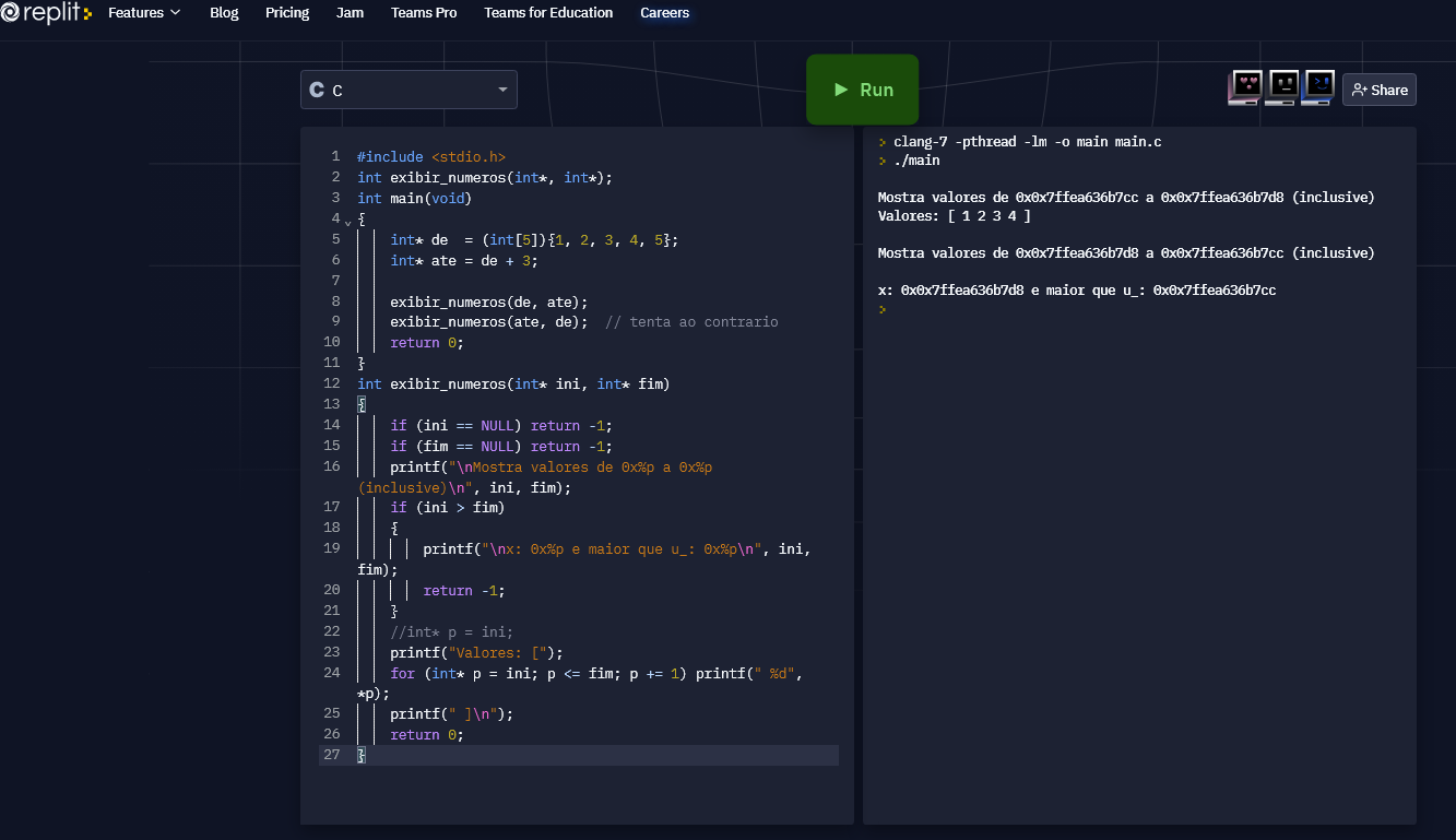

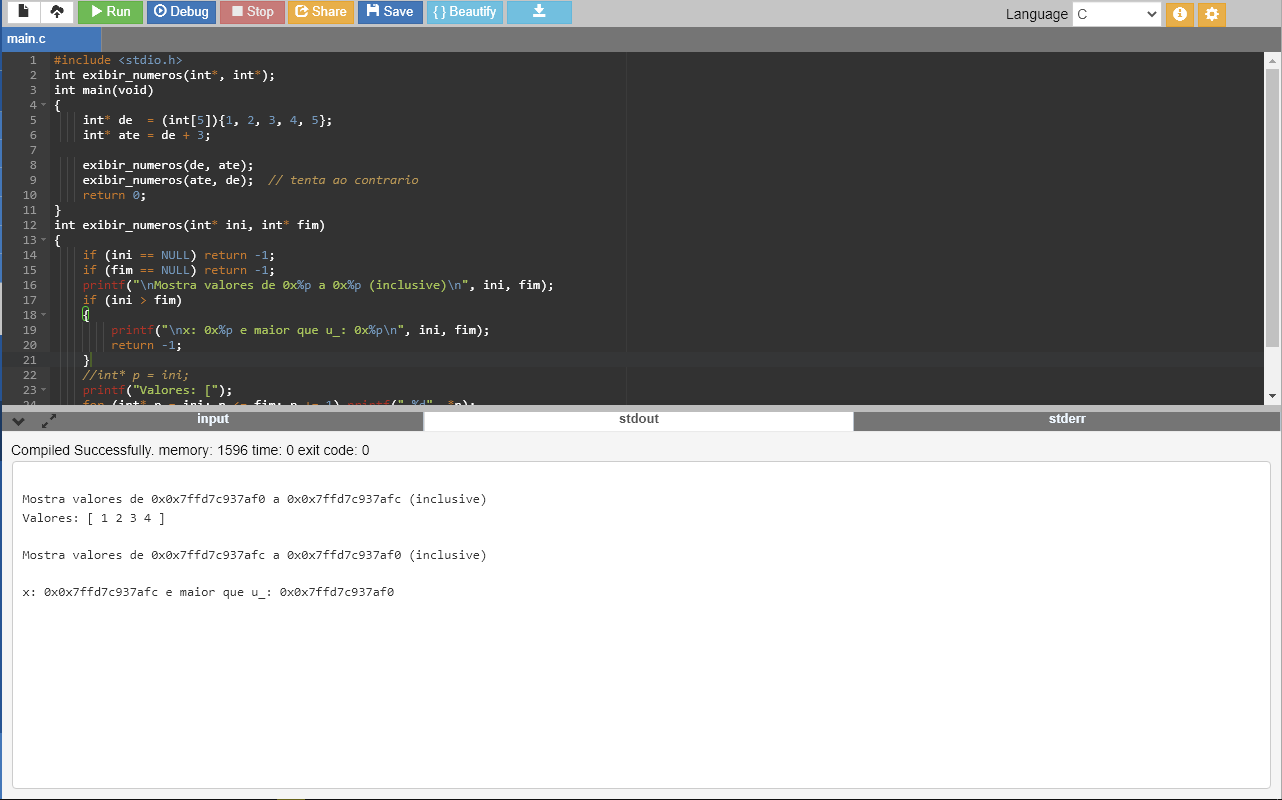

Esse recorte é do especificar de impressão "%p"
[Tradução]:
Citação
O argumento deve ser um ponteiro para vazio. O valor do ponteiro é convertido para uma sequência de caracteres de impressão, de maneira definida pela implementação.
Logo, se ativa o alerta (avisos) o compilador deve ter uma recomendação semelhante.
Mas, curioso mesmo é a Norma deixar a impressão por conta da implementação, porque algumas podem corretamente escrever 0x... e outras não, daí fica o questionamento... não por quê?

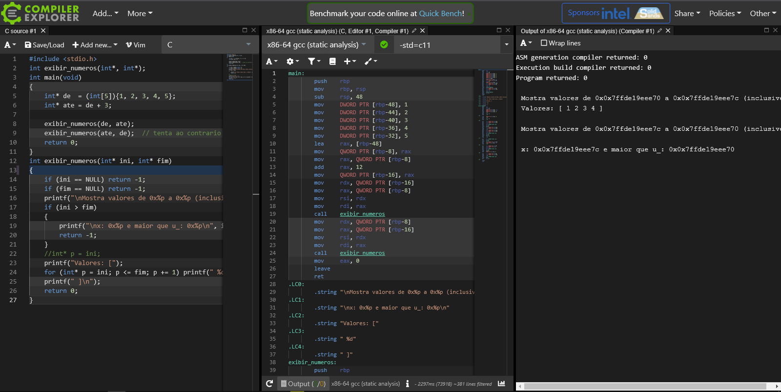

59 minutos atrás, mauro_b disse:
Um compilador online com solicitação na impressão de arquivo
Pois é: um compilador online só acrescenta o online.
O padrão dessas coisas é o compiler explorer e veja um pedaço da tela abaixo
Eu não uso outro, só esse --- como muita gente --- e para avaliar a geração de código entre várias versões de compilador e cpu e opções de otimização.
E são dezenas de compiladores diferentes. O online não muda nada. Continua sendo por exemplo o x86-84 gcc 8.2 se é esse o compilador de que você precisa no momento. E onde a norma diz que é implementation defined assim é. E onde diz que é undefined behavior assim é. E o que muda a saída é a opção pelo compilador de que você precisa.
Se um deles coloca um %$#%#$ de um 0x na frente do endereço e na sua tela tem um título escrito "HEX ADDR"  você pode não querer um "0x" em todas as linhas da tela que pode ter 30 colunas com outros dados. Só vai poluir as coisas e gastar espaço.
E se o designer disse que na tela dee sair Hex 34F565C0 e não 0x 34F565C0 você vai ter que reprocessar essa m. toda ou reescrever essa função. E é óbvio que o endereço é 34F565C0 e você vai ver que SRP tem sentido e a falta dele pode e gera problemas.

1 minuto atrás, mauro_b disse:
Poise, eu também!
E sabe que o compilador online é um compilador comum escolhido no menu e escrito conforme a norma.
3 minutos atrás, arfneto disse:
Está dizendo que as versões instaladas (compiladores) não são escritas conforme uma norma!

8 horas atrás, mauro_b disse:
Esse comentário ficou estranho
Bem, "e" é uma conjunção e a sentença une duas afirmações. O que estou tentando dizer é que se você @mauro_busa o compiler explorer então sabe que o fato de usar um compilador online não muda nada do que está sendo discutido: trata-se de um compilador que poderia estar instalado em seu equipamento. Apenas vai facilitar comparar coisas. Como por exemplo o que cada um deles faz com o especificador %p no printf() que te deixou contrariado. Thanks Matt Godbolt 😉
Não vi nas telas que mostrou referência à versão de compilador que usou no Compiler Explorer ou no ReplIt então não ficou clara a razão de ter usado um compilador online ou dois afinal
Espero que quem quer que tenha acompanhado isso e os exemplos tenha entendido
  • uma possível razão para %p apenas gerar o endereço e a ideia de SRP nesse contexto
  • main() pode ser chamada recursivamente, mesmo sendo provavelmente inútil e perigoso
  • o fato de ser main completamente diferente de outras funções --- ao contrário do que você tinha dito --- porque é o entry-point do programa e quem monta o bloco de parâmetros é o sistema operacional de modo que não há desperdício em termos de memória ou algo assim. No máximo talvez por alguns ms em tempo de compilação. E isso nada tem a ver com a norma ISO de C ou com qualquer linguagem exceto no caso de quem escreveu o sistema
3 horas atrás, arfneto disse:
Então diga qual a versão que gostaria de ter visto, certamente não aquele que usou no programa abaixo (de tua autoria):

    printf("\nMostra valores de 0x%p a 0x%p (inclusive)\n", ini, fim);
    if (ini > fim)
        printf("\nx: 0x%p e maior que u_: 0x%p\n", ini, fim);
        return -1;
    int* p = ini;
    printf("Valores: [");
    for (int* p = ini; p <= fim; p += 1) printf(" %d", *p);
    printf(" ]\n");
    return 0;
A saída tem "0x0x..." porque a string de formato tem um padrão fora do especificador!
Qual o compilador que gera programas sem esse padrão para justificar eles na printf?
A essa altura já sabe que a saída de %p é definida pela implementação. E te expliquei também 2x sobre uma justificativa lógica para isso.
1 hora atrás, mauro_b disse:
Como eu disse não faz diferença, sr. Apenas diga qual foi já que quer ressaltar a diferença da saída do tal especificado no printf.
Eu te disse: procuro não usar mais que um computador do canto do escritório, que roda Windows e Visual Studio '22. Eventualmente posto algo a partir de SUSE ou Ubuntu Linux em gcc 11.2. Em geral não listo isso.
Em relação a você não usar o compilador da Microsoft entenda que aqui no forum é uma escolha pessoal. No mundo real há muito não se pode escolher o compilador, nem a linguagem. Em geral nem as regras para nomes de variáveis, número de colunas por linha, máximo de linhas em uma função, alinhamento de chaves e operadores e coisas assim. E nesse caso é bom conhecer e usar Visual Studio porque é provavelmente a ferramenta mais usada em desenvolvimento no planeta. Da Boeing ao Bradesco. Na NASA e na JPL e em toda parte. Para java ou C ou C++ ou node ou python ou obviamente C#, uma das linguagens aqui.
Se programa em C++ 20 já sabe que esse compilador está bem adiante de LLVM e gcc nessas coisas e é algo a considerar se seu projeto pode envolver essa linguagem
