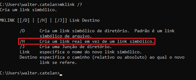

2) Se você quiser apenas 2 caminhos diferentes que mostrem a mesma coisa (fisicamente um conteúdo apenas) pode criar um link:

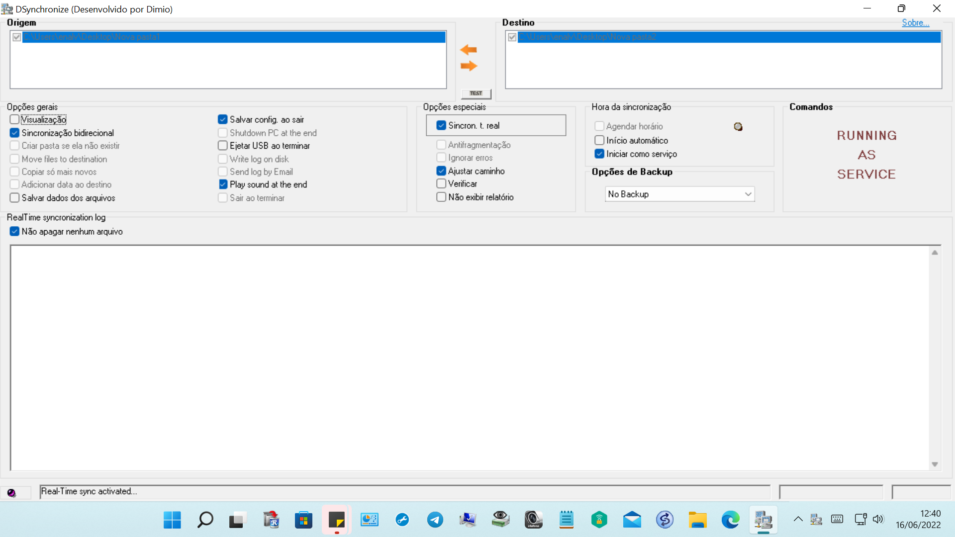

@duduca Como alternativa ao sugerido pelo colega @Catelan e como você atrás citou um software que faça isso, existe um software gratuito que faz isso automaticamente. Caso tenha interesse, pode ler sobre esse software neste link.
Agradeço o seu retorno lusitano. Gostei do app, atendeu parcialmente as expectativas. Ao sincronizar em tempo real ele assim permanece enquanto ligado porém ao reiniciar o equip preciso sincronizar novamente.
Existe forma de você não necessitar de fazer isso, tal como anunciado pelo desenvolvedor da ferramenta:
Citação
Start as Service (the program don’t needs to log in)
Eu creio que você terá de ativar Autostart e Autostart as service. Não tenho como testar isso, pois não estou utilizando esse software, mas deverá ser fácil você configurar isso no software.

9 minutos atrás, duduca disse:
Ai sim ... Mas tenho que fazer o processo todo como administrador. Obrigado, agora ele atualiza as duas pastas independente de qual delas faça a atualização, mesmo se reiniciar ou desligar o sistema.

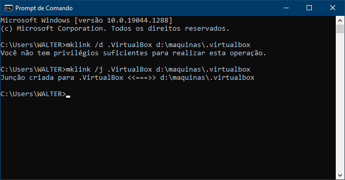

Sem ativar o tal "Modo do Desenvolvedor" e sem "Executar como adminsitrador":
C:\Users\Marcos\Downloads>mklink /d teste destino
Você não tem privilégios suficientes para realizar esta operação.
Curioso... é que eu só uso o link de junção, desconhecia essa diferença.
