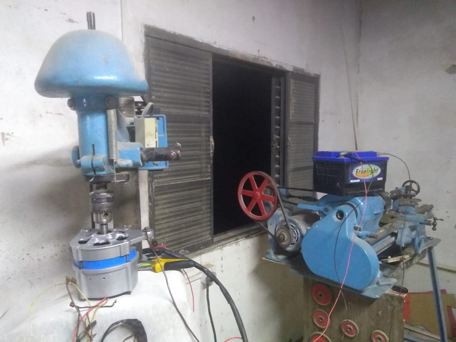

Eu fiz uma vez com uma chave de rodas cortada, aí coloca a porca e prende a chave na furadeira.
Em 30/07/2022 às 14:44, Renato.88 disse:
boa ideia! tenho jogo de soquetes e um adaptador para furadeira, não sei se vai servir porque deve ser chave grande mas vou tentar, enquanto isso falei pro meu pai ver se consegue fazer a chaveta meia lua para mim, ele é torneiro aposentado, estou torcendo pra conseguir porque quando for colocar de volta no carro vou precisar de uma de qualquer jeito

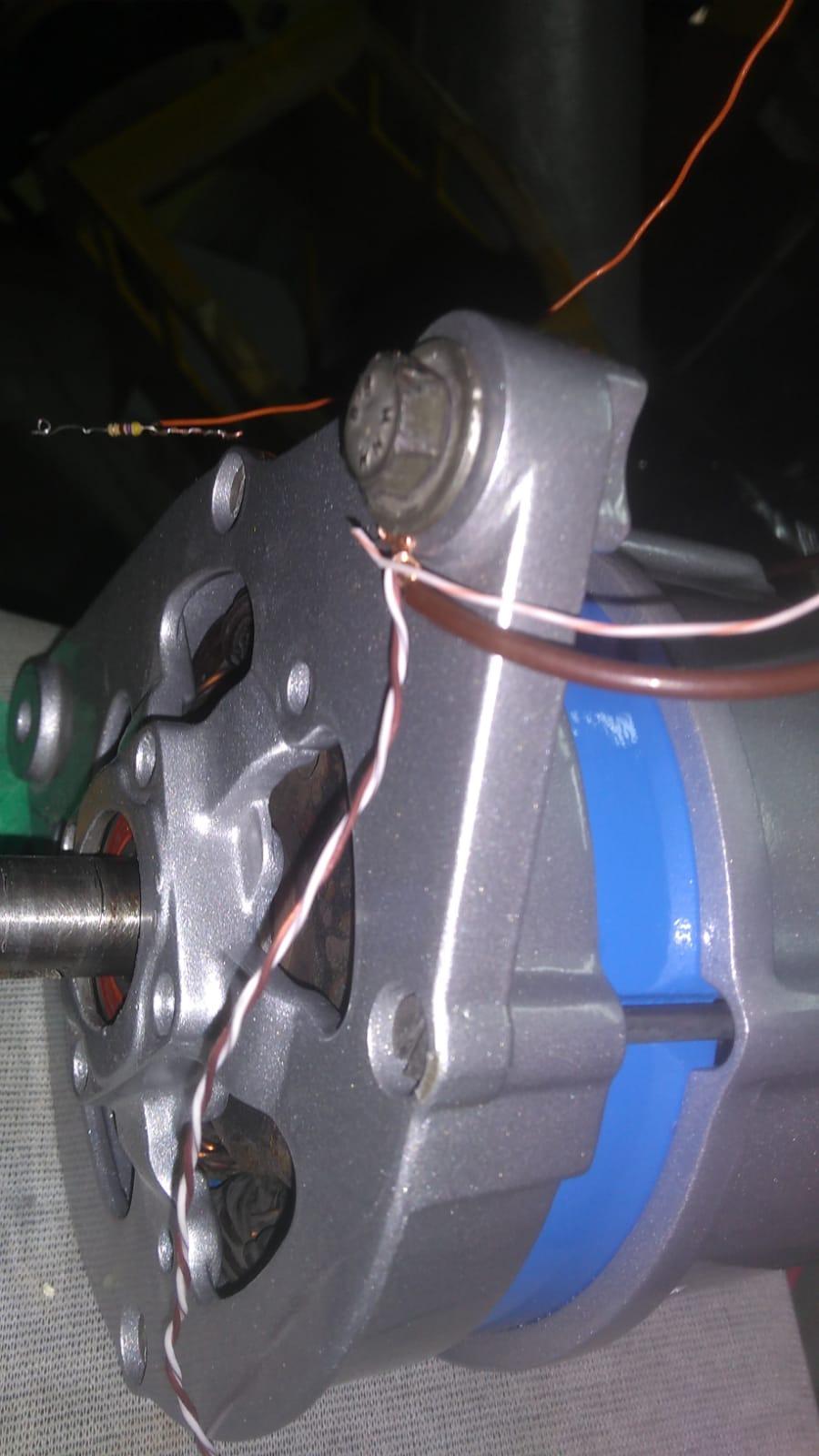

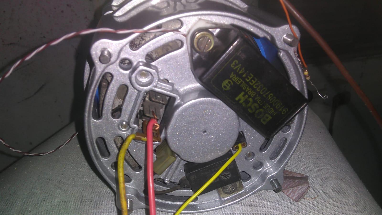

@Renato.88 lembrei que a furadeira de bancada tem o mandril maior coloquei nela só que não deu certo, ela prendeu e girou o alternador mas nada de carregar a bateria nem a luz acendeu quando ele estava parado, muito estranho estava monitorando a tensão da bateria e ela estava sempre na mesma, 12,63v com o alternador girando ou não, estou achando que ou alguma coisa está solta ou o regulador queimou ou as escovas não estão encostando direito no rotor, talvez tenha tinta onde não deveria ter e não está dando contato, estou perdido tem alguma ideia? tá mortinho nada acontece, a tensão não muda e a lâmpada não acende... Fiquei um tempão quebrando a cabeça ali e nada de descobrir o problema

estava usando led para verificar se o D+ tinha tensão, mas não acendeu nenhuma vez, o D+ precisa de lâmpada incandescente para ter mais corrente passando e  assim fazer o alternador funcionar ou o circuito do D+ não tem nada a ver com o circuito que energiza o eixo?
19 minutos atrás, ComandateGustavo disse:
O segredo está aí, faça a luz acender primeiro. Lembrando que um lado da lâmpada vai no + da bateria, o outro no D+ que é o terminal da escova do alternador.
Faça um aterramento bem feito na carcaça.
23 minutos atrás, ComandateGustavo disse:
Não tenho certeza se funciona com led.
Na dúvida use uma lâmpada pequena. Pode ser aquelas de luz de cortesia, ou aquela pequena que tem no farol.
13 horas atrás, Renato.88 disse:

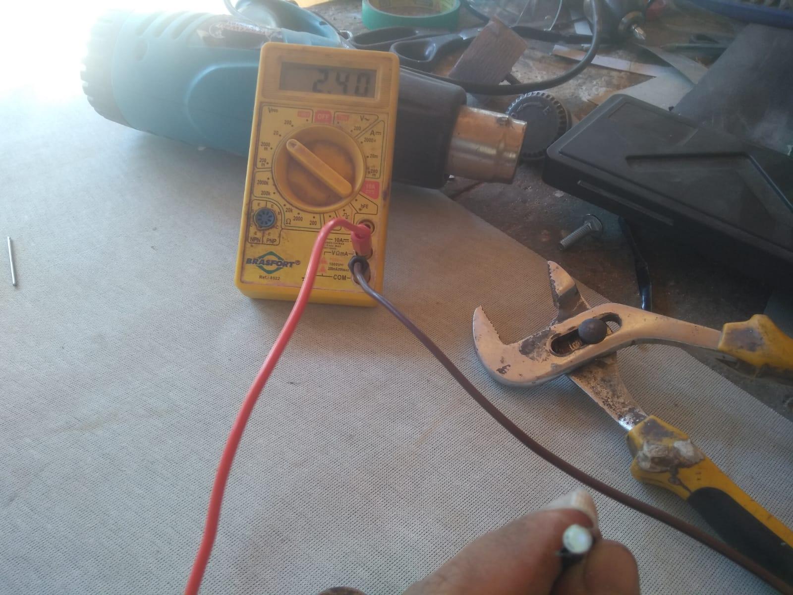

aí que estava o problema, estava ligando o terminal da lâmpada no - da bateria, mas por via das duvidas peguei a luz de seta que é uma lâmpada incandescente comum, o rele que faz ela piscar, aí usando ela funcionou, e usei a furadeira de mão com soquete dessa vez porque ela tem bem mais giro que a furadeira de bancada, e ela apanhou pra girar ein? o eixo do alternador pesa bastante...  Mas consegui testar e nos terminais da bateria subiu para 13v e a lâmpada apagou então creio que o alternador está ok.
e testei no circuito que fiz para ligar o horimetro, usei um led com resistor e deixei o voltimetro nele, deu 13v mais ou menos quando estava girando, o problema foi ao desligar, mesmo com o eixo parado ainda fica uns 2,5v no terminal e o led acende mais fraco, será que isso é por causa do capacitor ou porque o eixo ainda está imantado? E será que essa tensão residual pode fazer o horimetro funcionar mesmo com o motor desligado?

24 minutos atrás, ComandateGustavo disse:
Tem cara de ser o capacitor, ainda carregado.
O alternador parado não gera energia nenhuma, mesmo que o eixo esteja imantado.

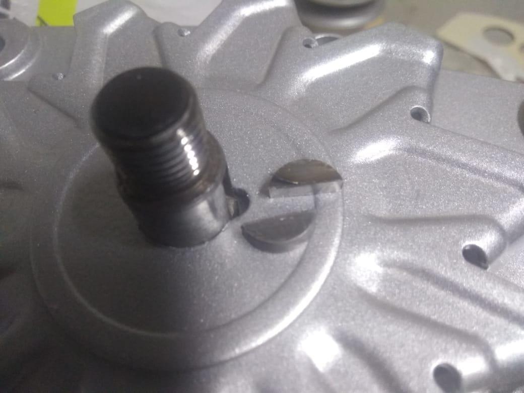

Bom para atualizar o tópico, procurei nas lojas e esse tipo de chaveta é difícil achar, só achei na internet por 15 reais cada uma mais frete,  então pedi para meu pai fazer uma para mim e deu certo, a de cima é a que ele fez e a de baixo é a original do comando de válvulas (o motor usa a mesma chaveta para várias peças) vou montar o motor essa semana  e aí vamos testar na prática como vai funcionar o horímetro.

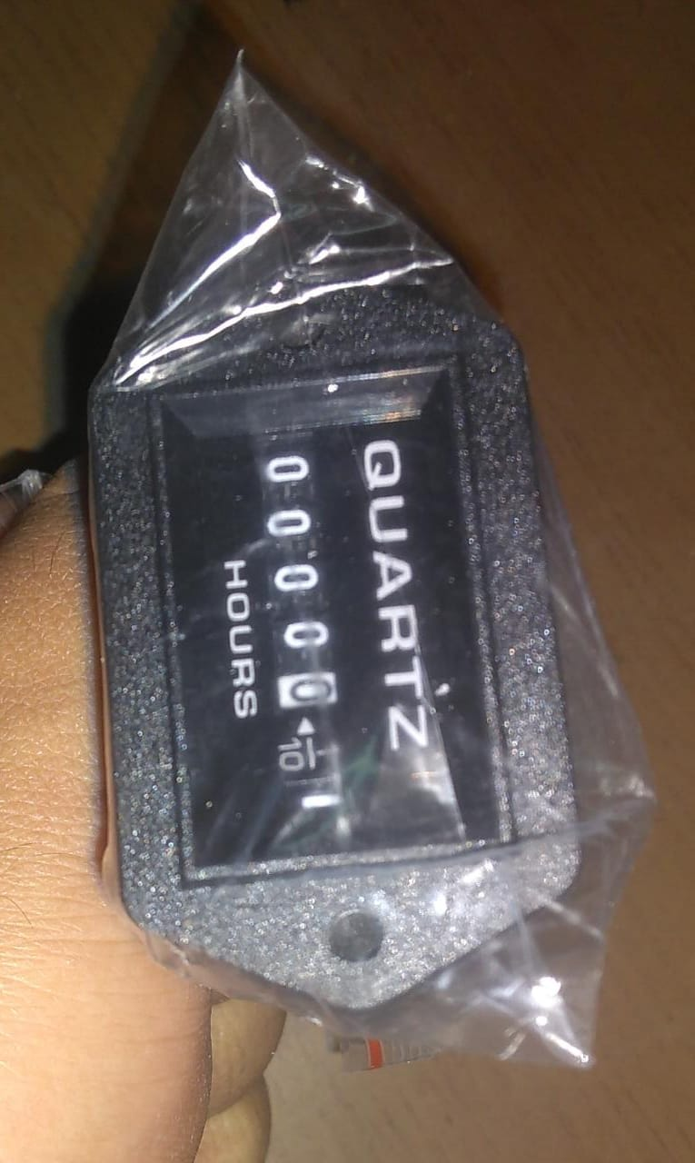

é para medir as horas que o motor fica ligado, mas em breve estou querendo montar um tacômetro para medir a RPM mas isso vai ser para o próximo tópico quando já tiver terminado esse do horimetro

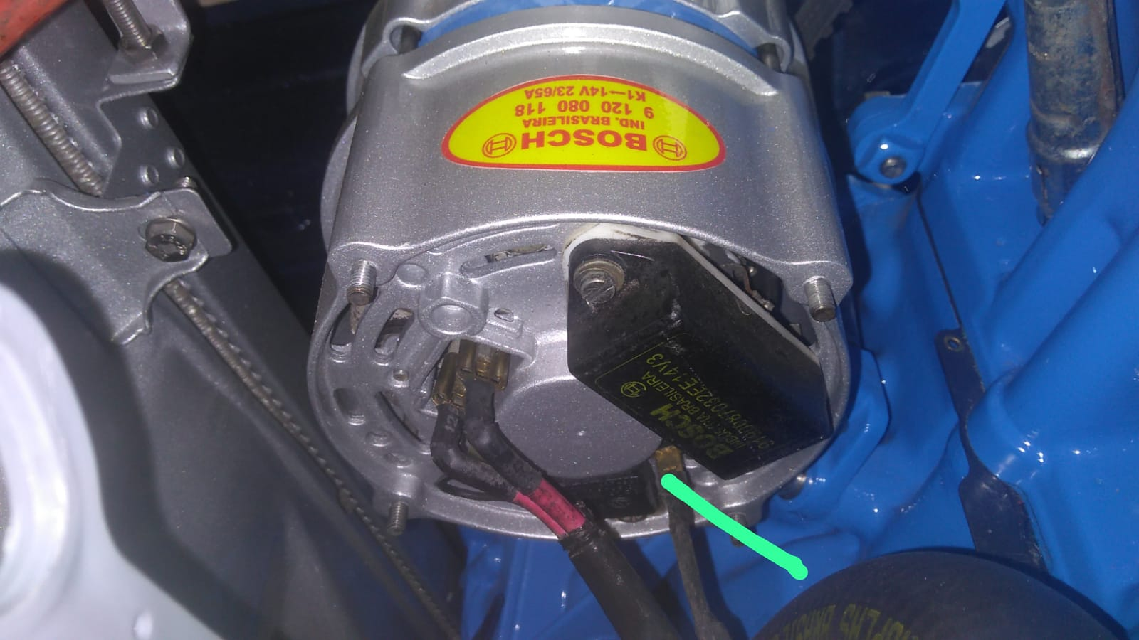

@Renato.88 finalmente testado e aprovado liguei o motor pela primeira vez e funcionou muito bem:
o terminal saindo do alternador ficou numa posição boa também:
o único problema é que depois de o motor desligado o horimetro funciona por mais uns 40 segundos para depois parar de fazer o tik-tak com certeza é o capacitor descarregando, tem alguma forma de fazer o capacitor descarregar mais rápido para o horimetro parar de contar quando desligar o motor?

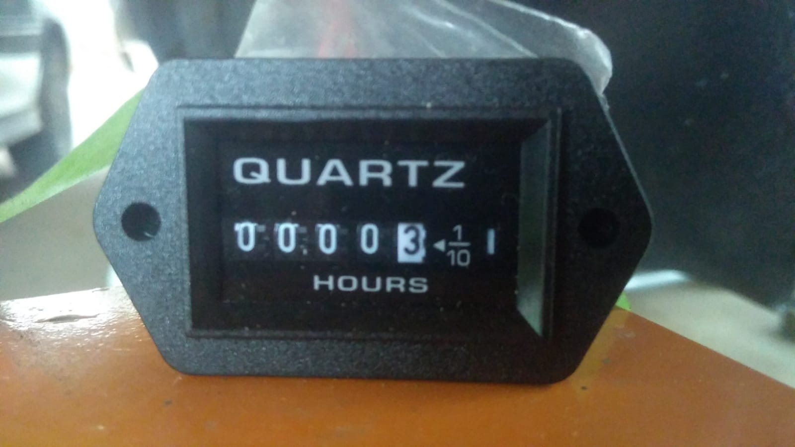

Vai sair uns 11,5V. Seu horímetro deve funcionar, pois está funcionando com o restinho da carga do capacitor que é bem menos.
E vai contar o tempo certo, pelo que vi na sua foto ele tem cristal de quartzo.
Então a tensão de alimentação não influencia.
