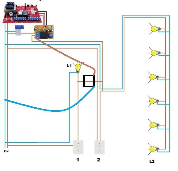

Bem ,
Me corrija se não interpretei direito o desenho :
Quando a fotocelula for acionada teremos todas as luzes acendendo, isso ?
( independente do acionamento dos interruptores )
Os interruptores fazem um bypass na fotocelula  porque estão ligados direto em F/N da rede , isso ?
Então, para que cada interruptor acione de forma independente um pack de lampadas eu colocaria no ponto marcado do seu circuito um rele simples que seja ativado na posição inversa da fotocelula.
Assim quando ela estiver desligada este  rele  também está aberto  e cada lampada recebe o negativo da rede separadamente .
Quando a fotocelula for acionada este rele auxiliar também fecha e faz todas acenderem .
Me avise se a intenção for outra do que parece na sua imagem, daí  a gente procura outra solução !
@Tito Fisher o funcionamento deveria ser assim, o relé fotocélula quando escuro liberaria a fase para o relé temporizador , esse por sua vez e acionado quando abrir o portão eletrônico ,assim aciona o relé temporizador acionando todas as luzes.
Ou seja para que quando abrir o portão eletrônico as luzes não liguem durante o dia.
E os interruptores devem ligar as luzes em qualquer momento...mas só as luzes correspondente ao seu interruptor.
Bem, então está resolvido .
Não pegue para o "rele separador"  o fio marron da saida do temporizador no desenho, pegue direto da saida da fotocelula.
Eu simulei aqui e funciona conforme sua necessidade !
'_'
Perceba que você possui 8  opções para cada L. Tem 2 opções, mas ambas exigem coisas que talvez o que você tem hoje não possui
1- Exigência de interruptores 3ª way (aqueles com 3 pinos) e separar a  instalação para  cada lado do interruptor. - o  fase chega aqui. De um lado joga a fase direto  na  lâmpada. Do outro vai pro fotocélula e depois pro temporizador.
2- Exigência de saída NF (normalmente fechada) tanto na fotocélula, tanto no relé temporizador:
Ligar a saída NF do fotocélula e do relé temporizador em paralelo e esse ligação ir para o interruptor.
  • Curtir 3
Não pode haver ligação direta entre as fases controladas nos conjuntos L1 e L2.
São 2 as possíveis soluções:
- A sugerida pelo colega @Thiago Miotto com o interruptor de 3 pinos onde se escolhe entre a ligação direta na rede e a controlada pelo conjunto acionamento do portão + fotocélula.
- O uso de mais um relé em paralelo com o atual. Desta forma basta colocar cada um deles em paralelo com cada interruptor.
Bem ...
Corrigindo  a solução que apresentei antes ...
( ilustração abaixo )
Não dá pra fazer somente com um rele separando os dois interruptores , é necessário que cada interruptor possua um relê para desacoplar da alimentação fotocelula/temporizador e alimentar por si o pack de lampadas desejado.
Em detalhes :
- o SW1 representa a fotocelula alimentando todas as lampadas através da porta NF do rele .
- os SW2 e SW3  representam os dois interruptores do requerente,  que quando acionados  acendem o respectivo pack de lampadas ao comutar o rele para a porta NA.
No momento do print estava somente a lampada 1 acionada , e por ser dia a fotocelula estava off .
Caso a fotocelula seja ativada todo o conjunto de lampadas acende, independente da posição dos interruptores .
