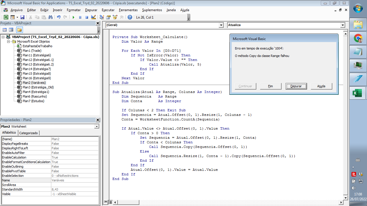

@Midori, vou atualizar aqui.
Atualizei o código aqui. Está informando um erro. Por favor, veja os dois prints de tela.
1 hora atrás, Midori disse:
@Alexandre José Costa Tem alguma célula mesclada? Se tiver remova a mescla. Caso não seja isso talvez a planilha esteja tirando a referência do comando copy.
@Midori
Certo. A mescla acho pouco provável. Mas vou verificar com cuidado.  Você supõe que a mescla deva estar em algum lugar específico? Suponho que eu deva procurar na aba onde o código está e na coluna D. Certo?
Sobre a planilhar estar "tirando a referência do comando copy" como devo proceder?
@Alexandre José Costa Feche esse arquivo e crie uma nova planilha (do zero), coloque apenas um link RTD (célula A1 por exemplo) e teste a macro. O Calculate vai ficar assim,

@Alexandre José Costa Se os testes rodaram sem erro então a sua planilha pode estar corrompida (você comentou que ficou assim após um fechamento repentino). Se for isso talvez seja possível reparar, mas acho melhor criar outra do zero ou pegar algum backup. Arquivos xls também aceitam macros, mas se preferir pode deixar um arquivo só para atualizar o RTD e outro com a macro. Dependendo da quantidade de Loops em um procedimento, a planilha pode deixar de responder. Normalmente a função DoEvents resolve esses casos, mas só testando a planilha real para entender se isso é necessário e adequado para o caso.
