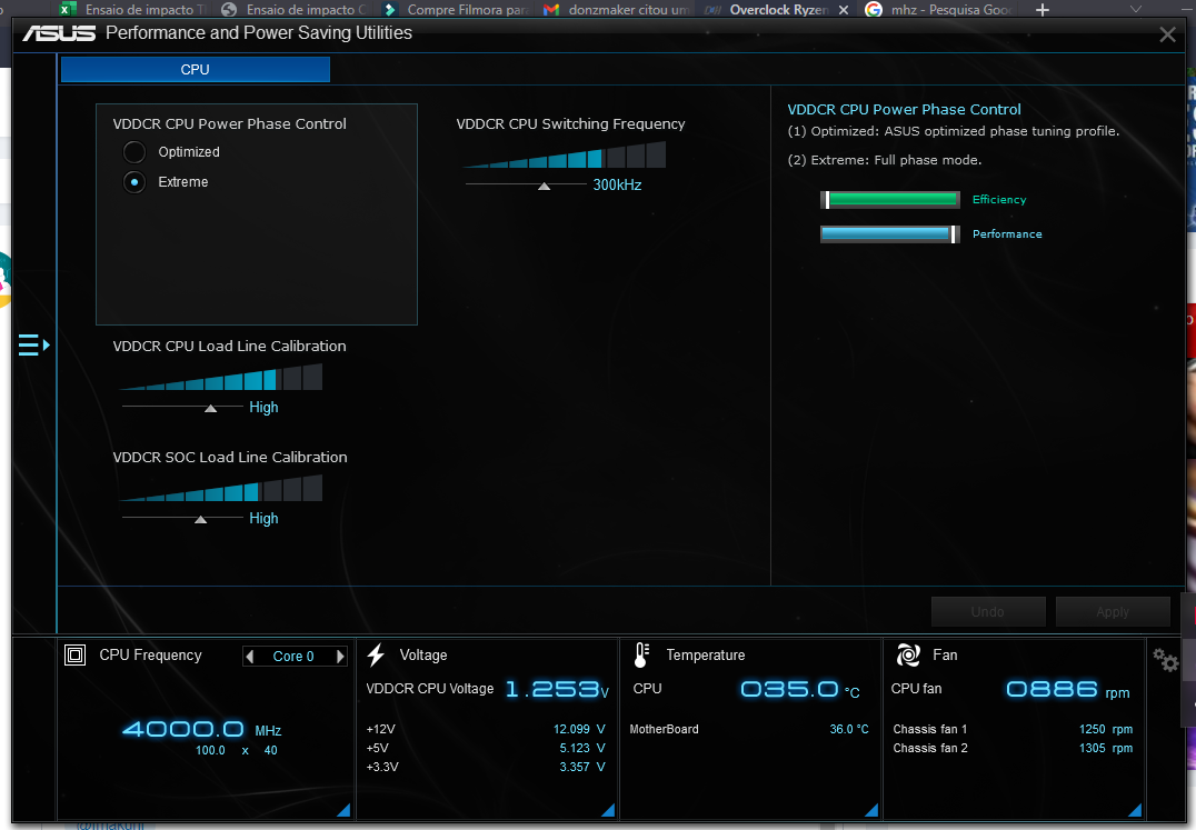

Mesma placa que eu tenhooooo.
Tenho 24gb 8+16gb funcionando em flex channel a 3200MHz e a gpu a 1500MHz
A prioridade que daria se busca aumentar o desempenho dessa APU é RAM -> GPU -> CPU
Alguns valores podem ser usados como referencia se tiver querendo começar.
Para RAM como o Imakuni disse  é ideal em torno de 3200MHz até no max 3466MHz (máximo que já consegui estabilizar em tensões aceitáveis foi 3400MHz com 8Gb)
Para a Vega 8 Consegui 1500MHz em 1.05V com High LLC (Não use extremo, já que está iniciando no overclock), tambem consegui 1600MHz com 1,125V, mas não vale a pena para mim já que a diferença de desempenho real é só 3% mais ou menos e o consumo aumenta muito. A tensão máxima segura para 24/7 que achei na literatura é 1.2V para o SOC, mas para essa placa em especifico não recomendo ir acima de 1.175V devido ao aquecimento das fases do SOC.
Para a CPU propriamente dita uso 4Ghz em 1.25V (dei sorte na loteria do silício), mas provavelmente você deve conseguir estabilizar em 1.325V com LLC médio. O máximo de core voltage para 24/7 é 1.375V.
Vou mandar um print do AI suite.
