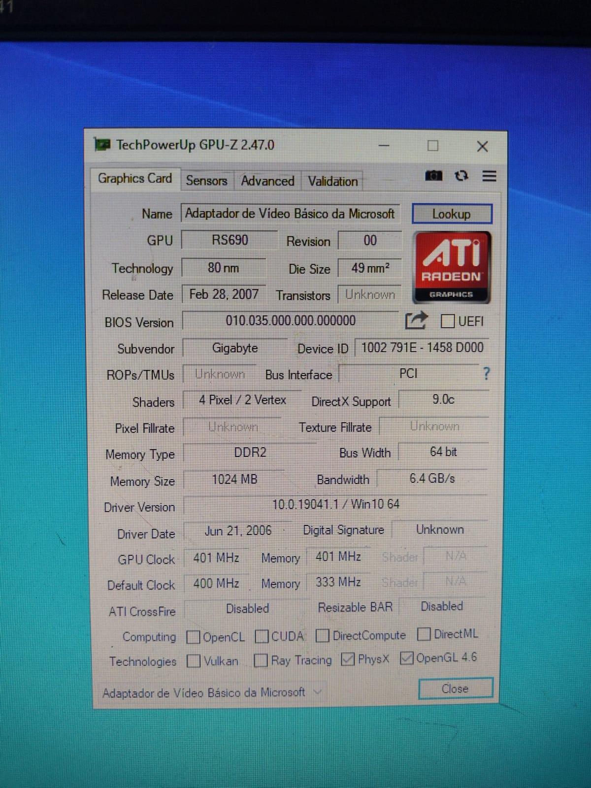

Bom dia, tenho uma gpu integrada e uma dedicada no meu PC, e queria saber se consigo usar ambas juntas para qualquer coisa, seja jogo, streaming, vídeo etc...
Se sim, como? Eu realmente gostaria de ter essa experiência para usar as duas e ver como se saem, mesmo que uma atrase a outra, vou deixar um print das duas para avaliação de possibilidades.

Sendo algo mais recente seria possível usar a externa para o jogo e a integrada para "compactar" e fazer o streaming. (Mas não é o caso, pois GPU que usa DDR2 não tem encoder para h264. Seria até interessante deixar desabilitada, para nem consumir RAM da principal)

Eu tenho ciência disso tudo, eu que habilitei ela, como disse, quero apenas experiência, por isso a curiosidade de usar ambas juntas, você disse que é possível, como? Ah uso apenas um monitor.

Mas eu consigo usar a potência de ambas? Mesmo que não seja em uma só coisa, mas dividir o peso? Ex: uma para gravação e outra para jogos? Ao mesmo tempo é claro.
@carlos Sousa 26 Sim.
Fazer o uso de ambas para coisas diferentes é possível.
É como usar um pc para assistir e jogar ao mesmo tempo em telas diferentes, é possível.
A unica parte que não é possível mesmo, é a soma de ambas, como se pegasse, por exemplo, duas gpus iguais para fazer crossfire ou SLI.

Entendi, mas então não consigo separar tarefas para elas em um só monitor?
Depende da placa, algumas precisam ter 2 monitores, em outros não.
Mas nesse setup não tem ganho algum em usar, só perda.
  1. Porque a GPU integrada é simples, e um vídeo no Youtube vai usar processamento de CPU
  2. Se estiver fazendo transmissão de jogo, onde é preciso ter tempo de CPU e GPU, se você passa a ter mais carga na CPU pode atrapalhar o jogo
  3. A GPU integrada não aceita decode ou encode, então serve apenas para modo texto. Tipo fazer um teleprompter por exemplo, que neste caso usaria 2 monitores.
  4. Nos notebooks é comum ter 2 GPUs e ativar o segundo somente quando desejado, nos mais recentes com Iris você consegue transferir o encode para o Iris, enquanto usa a outra GPU para o jogo, não precisando ter 2 monitores. Mas seria em um setup relativamente novo, diferente deste.
