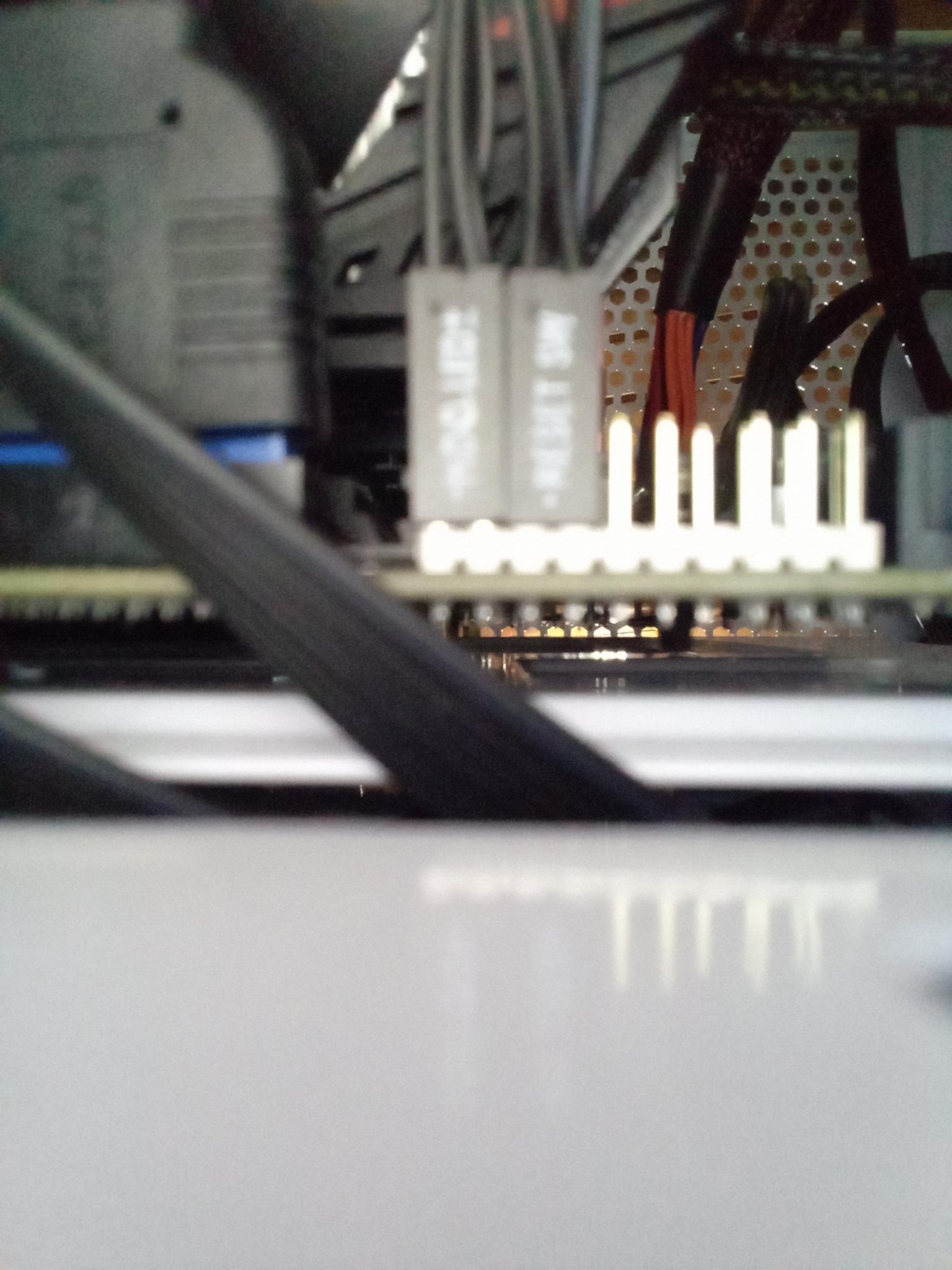

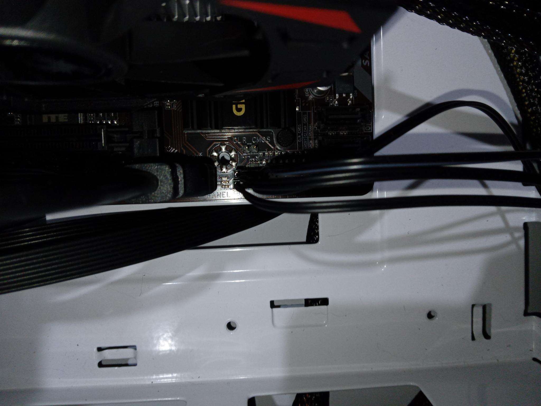

Recentemente, comprei as peças para o meu pc: placa-mãe (nova) e fonte (nova), entretanto, ele parece não ligar a fonte nem mesmo os leds do botão power e reset.
Desde então estou na duvida do que pode ser e suspeito que os conectores estejam queimados: se alguém poder me dar um norte de como resolver esse problema eu agradeço.
@Math.Pi
Não sei se da pra ver mas ficou assim: PowerLed| PowerSW
                                                               HdLed| ResetSW
20221012_184832110.thumb.jpg.05197e449dc53f00846eb6a14e94ba87.jpg425737622_Cpiade20221012_185132971.thumb.jpg.512eec1531ec1be5ed242d327f389614.jpg
@LucasMZ2 Não tem foco. N dá pra ver nada. Vou deixar um diagrama aqui:
Os leds possuem polos. Inverter os polos, impede-os de ligar. O positivo pra esquerda e o negativo pra direita.
Me passe o modelo da sua placa-mãe pra eu ver se ela segue o padrão.

Minha placa é a B40M DS3H
@Math.Pi Infelizmente não funcionou, eu coloquei exatamente como dizia no manual da placa e mesmo assim não ligou os leds nem ligou o pc...
De qualquer maneira obrigado mano!
Inverter a polaridade dos fios dos leds, e verificar se foram ligados nos terminais corretos, para começar.
Testar ligar com a chave de fenda, para ver se o botão não está ruim.
