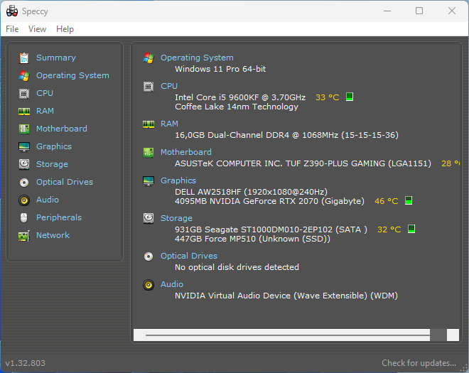

placa-mãe: ASUS tuf gaming z390
RAM: 2x8 Corsair vengeance DDR4
Placa de vídeo: Gigabyte RTX 2070
HD: Corsair m2 MP510
Processador: i5 9600kf
Fonte: Corsair 600w (não sei o modelo)
Drivers direto do fabricante, tanto da placa-mãe quanto da placa de vídeo.

    Logs e print em anexo
IMPORTANTE: Tive que formatar o pc novamente para conseguir fazer esse procedimento porque ele ficava iniciando e congelando com a tela azul quando carregava a inicialização do windows.
LogsColetados.7z
