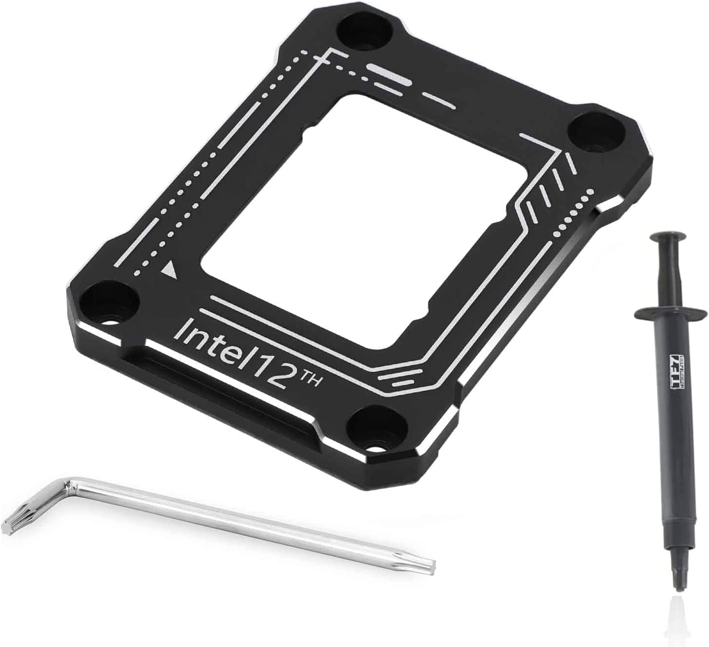

Embora o problema do IHS empenado seja típico dos Intel 12ª geração, porque o uso do BCF (Bending Correction Frame) invalidaria a garantia do CPU, ou mesmo da placa-mãe, já que ele não faz modificação permanente em nenhum dos dois?
O BCF original é o da Thelmalright.
@KONIGABRIEL Ué perde garantia ? Mas não ta alterando nada só ta exercendo menos pressão no processador, e outra, ao meu ver eles nem teriam como alegar que você usou ou deixou de usar o frame !
Mas comenta mais sobre o que você soube aí de perder a garantia pra eu saber também ! Não sabia disso não
15 minutos atrás, Kold. disse:
Sim, pelo menos foi o que a Intel disse ao site Tom's Hardware, disseram "that modifying the socket can void the chip's warranty". Veja no seguinte link https://www.tomshardware.com/news/intel-comments-on-alder-lakes-warping-and-bending-issues-mods-void-warranty
Fora que existe o risco de dependendo da força que você fizer no parafuso do frame pode afetar alguma coisa da placa-mãe relativo a memória, veja no minuto 8 deste vídeo neste link mas assista o vídeo completo também que é bem legal, esse alemão faz uns overclock avançado.
Tem uns loucos que até desgastam o processador com uma lixa pra ter mais contato, etc, etc, etc. Mas há o lado contrário também, teve gente que testou o frame e não viu diferença nenhuma. Tem uns vídeos no YouTube mas eu não encontrei agora pra mandar.
Então eu acabei desistindo dessa ideia, sei lá, gastei uma boa grana no 13700K, placa-mãe e memória. Não quero arriscar dessa forma não. Melhor só substituir o Air Cooler por um Water Cooler e ver o que acontece. O RMA de garantia de processador e placa-mãe eu não tenho ideia de como funciona, mas imagino que se voltar o frame original não teria como saber se estava instalado ou não. Prefiro seguir o que é oficial e evitar problemas, mas não sou contra quem faz isso não, vale testes, experiência e aprendizado, desde que obviamente assuma os riscos.

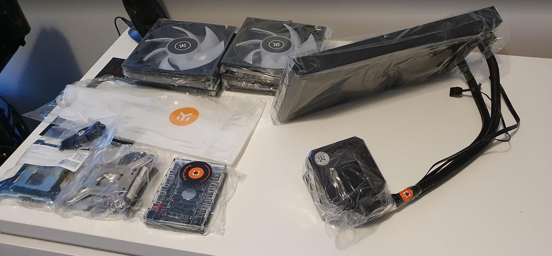

Comprei um Water Cooler da EK, o modelo é de 280mm "EK-AIO Elite 280 D-RGB" que vem com 4 FANs para fazer push/pull mas eu acabei colocando só 2 FAN porque não tive espaço no gabinete.

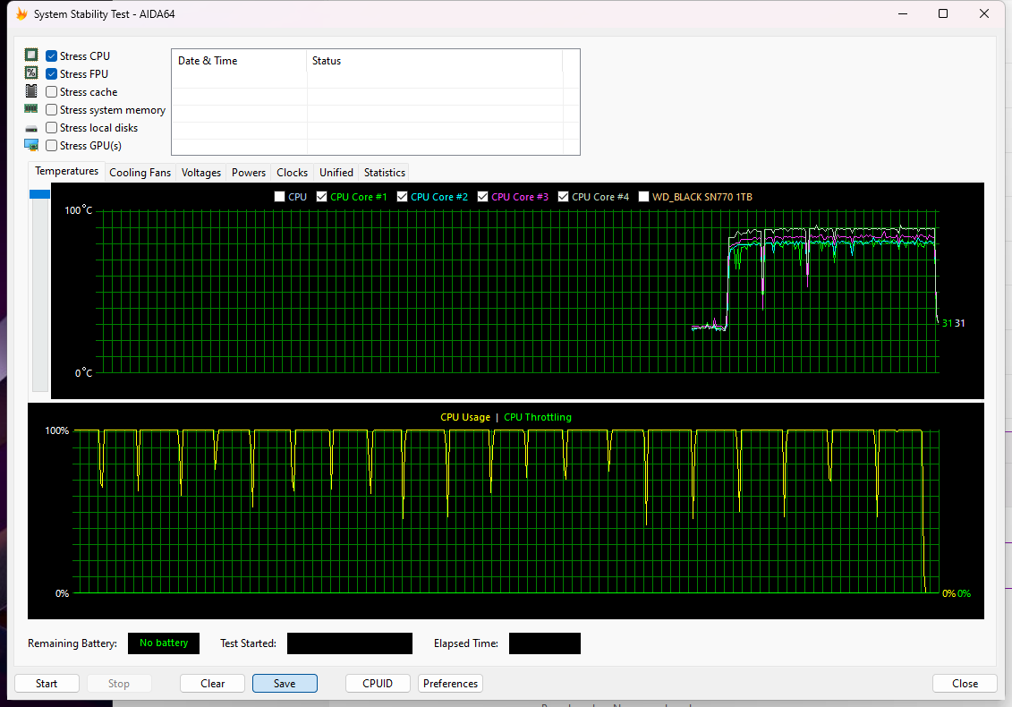

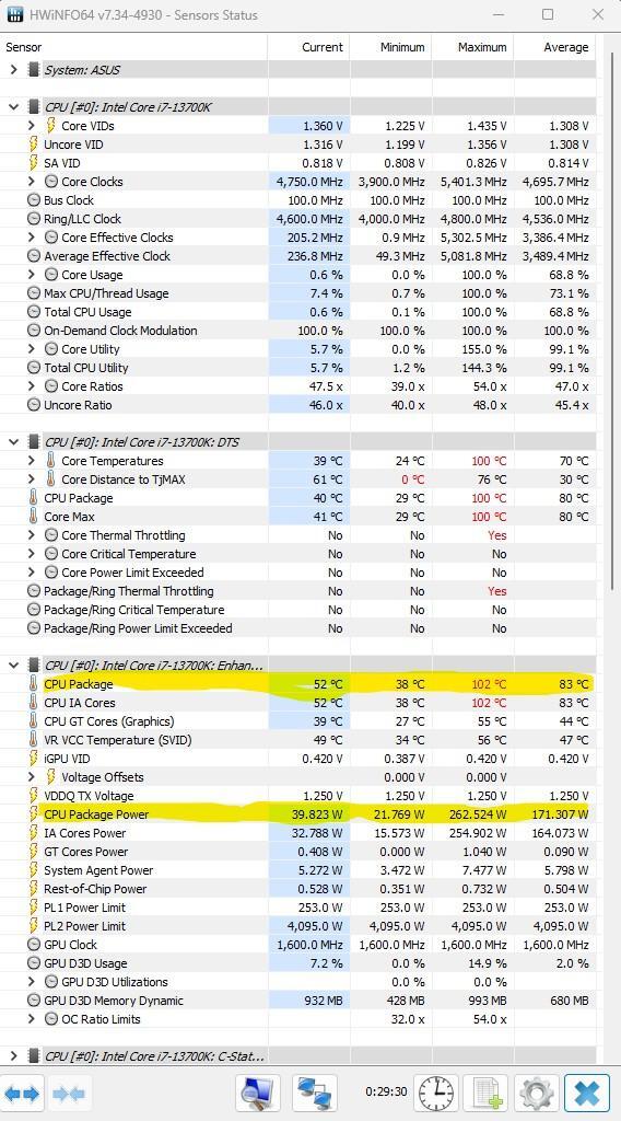

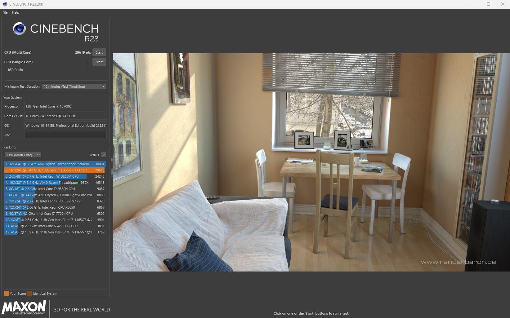

Fiz um teste antes e depois de remover o Noctua e instalar o EK, veja os resultados;
10/12/2022 as 13 horas
Air Cooler Noctua
18c temp ambiente
AIDA64
220W de consumo médio
236W de consumo max
pico de throttling 40%
Temperatura máxima 102 graus C
Cinebench R23
235W de consumo médio
262W de consumo max
pico de throttling 20%
29619 pontos no multi core

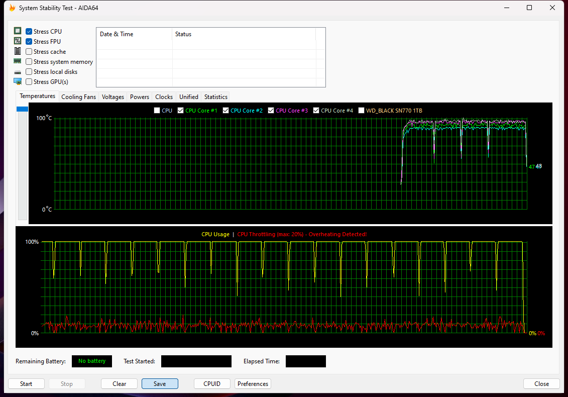

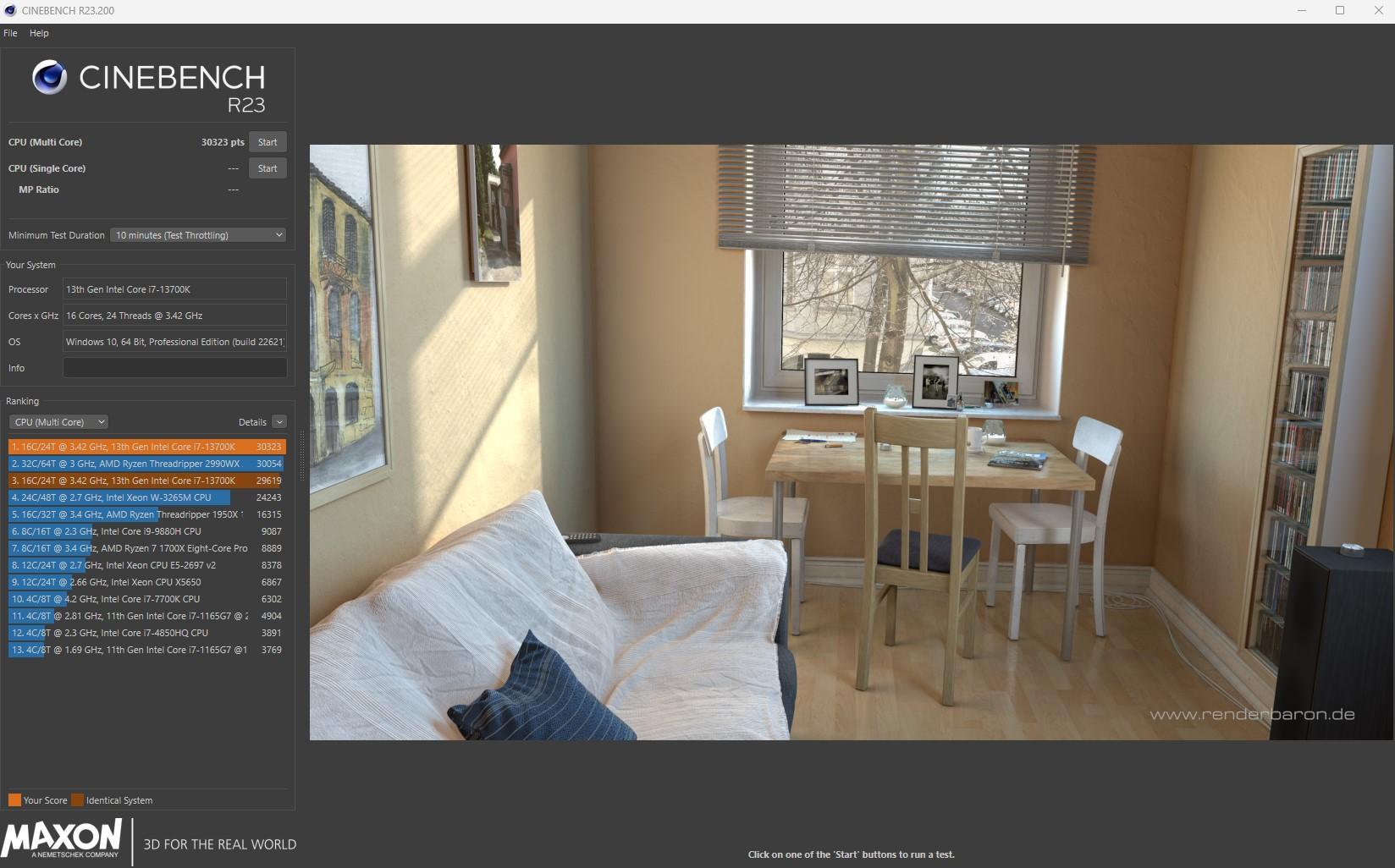

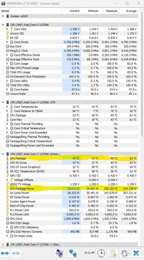

10/12/2022 as 19 horas
Water Cooler EK
20c temp ambiente
AIDA64
225W de consumo médio
235W de consumo max
pico de throttling 0%
Temperatura máxima 97 graus C
Cinebench R23
250W de consumo médio
255W de consumo max
Temperatura máxima 95 graus C
30323 pontos no multi core
Eu tentei colocar algumas fotos aqui mas não consegui.
Eu acho que só consegui pegar 0% de thermal throttling porque onde eu moto é um pouco mais frio então a temperatura ambiente estava em torno de 18~20 graus C. Imagino que no Brasil somente um Water Cooler de 360mm boa qualidade, com uma pump que empurra pelo menos 3000 RPM pra dar conta do 13700K, se for o 13900K então esquece... veja o seguinte vídeo, no minuto 11: https://www.youtube.com/watch?v=Su5nfeFBHhE  está dando 22% de thermal throttling com um WC de 360mm, mas não dá pra saber a qualidade desse Rise Mode que me parece ser duvidosa.
Em resumo eu acho que a Intel deveria claramente anunciar "Processadores 13700 e 13900 não podem ser usados com Air Cooler, recomendação mínima Water Cooler 360mm". Simples assim!

Tentando anexar algumas fotos.
