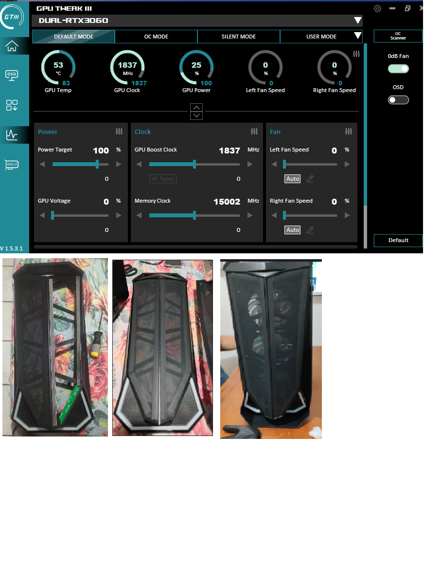

Deisan, boa noite!
Tenho uma placa de vídeo da Nvidia 3060 e um Gabinete Gamer Pichau Seraph moro em Sâo Paulo - Interlagos, minha placa de vídeo fica em 52° graus baixei o GPU TWEAK III e deixo a opção 0db Fan ligado. No começo tive problema e coloquei mais ventoinhas no gabinete 8 ventoinhas + as 2 da placa de vídeo, tirei a parte da frente de acrílico e coloquei. Ficou bem melhor agora!

Estranho chegar a 62ºC em idle. Seu gabinete tem outros fans?
Eu acho esse comportamento de desligar o fan extremamente útil. Primeiro porque prolonga a vida do fan, segundo porque reduz acúmulo de poeira e terceiro porque reduz o ruído. Então eu evitaria desligá-lo, se possível. Uma alternativa é adicionar um fan de 120mm no gabinete, porque é mais tranquilo de limpar e de consertar que os fans da placa de vídeo, além de fazer menos ruído.

@rinshun Entendi, minha preocupação era nessa questão de ficar ligado e desligado a fan. Ele sobe pra 62 graus por causa da minha casa que é quente mesmo, mas quando o ambiente ta de boas ele fica uns 40 graus, meu gabinete tem 3 fans frontais
