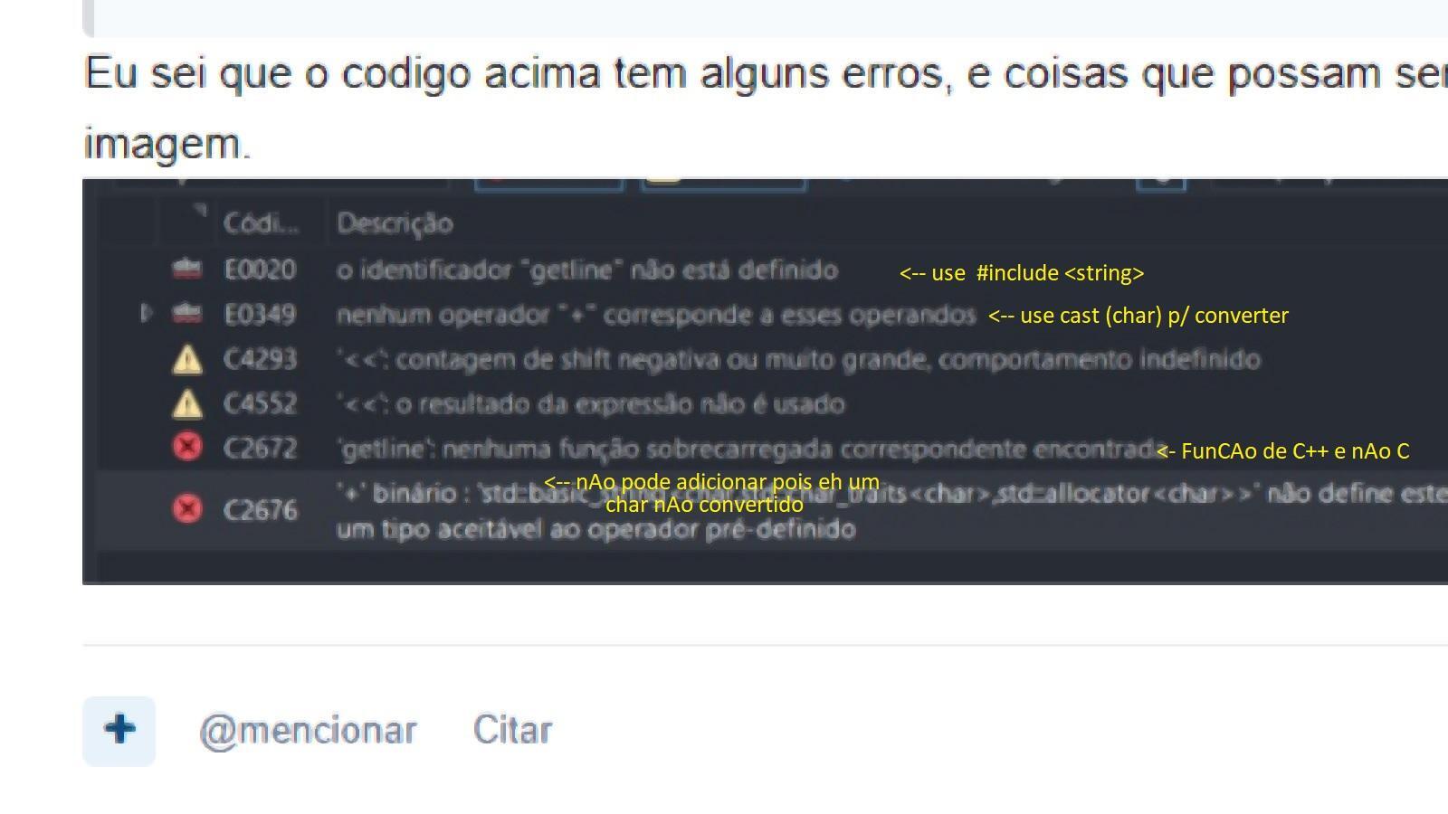

Eu sei que o codigo acima tem alguns erros, e coisas que possam ser melhoradas. mas meu principal problema sao os erros da imagem.

@Mr-86    o visual studio é uma IDE apropriada para a linguagem c++ , e talvez você ainda não saiba que a linguagem c++ aceita todos os comandos da linguagem c , mas o c++ é outra coisa , e seu código tem erros de sintaxe em comandos e que nem funciona em c e também não funciona em c++ , por exemplo o getline só recebe dados do tipo string e não char e nem char[] , mas para usar comandos do c como scanf precisa colocar essa diretiva logo no inicio   :

@Mr-86    o compilador mostra erros em linhas que nem existe nesse programa , as funções faltam argumentos e o getline não funciona desse modo que você colocou ,  e com o tolower dentro dela então é que não vai funcionar mesmo ,  use o cin >>  , e seu código ficou assim  :

11 horas atrás, Mr-86 disse:
Agradeço pela ajuda com as strings e o char, nunca tive esse problema quando usava codeblocks. e por isso nunca me deparei com algo assim
Só está errado. Para o gcc no Code::Blocks ou o CL.exe do Visual Studio, para qualquer versão de C++
        getline(cin, tolower(resp));
Pois é: getline()  está definida onde??? Não incluiu string. Está errado. Incluiu cstring que é outro bicho.
Mais ainda: tivesse você incluído string ainda ia dar erro.
Leia o manual.
	istream& getline (istream&  is, string& str);
Nem precisa na verdade porque Visual Studio mostra a definição: basta deixar o ponteiro do mouse sobre a chamada e ficar olhando...
Claro, isso porque tolower() retorna o que? basta apontar...
Retorna um int.
Então está escrito aí que getline espera 2 parâmetros nesse caso: um (a) stream e uma referência para string. Você forneceu um int. Não tem isso. Só não deu esse erro porque o IDE sequer achou a definição de geline() já que você também não colocou o #include <string>
E note que getline tem outros overloads. Pode ser chamada com 3 parâmetros por exemplo.
Acho melhor corrigir esse mínimo e postar o novo código antes de ver os outros erros.
