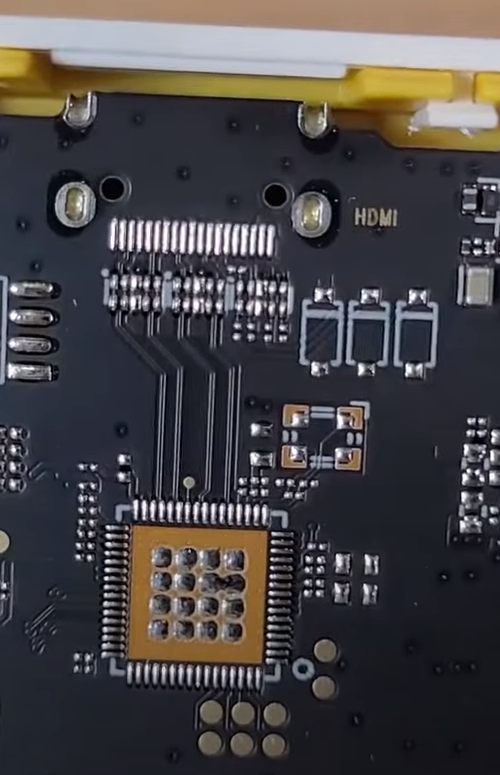

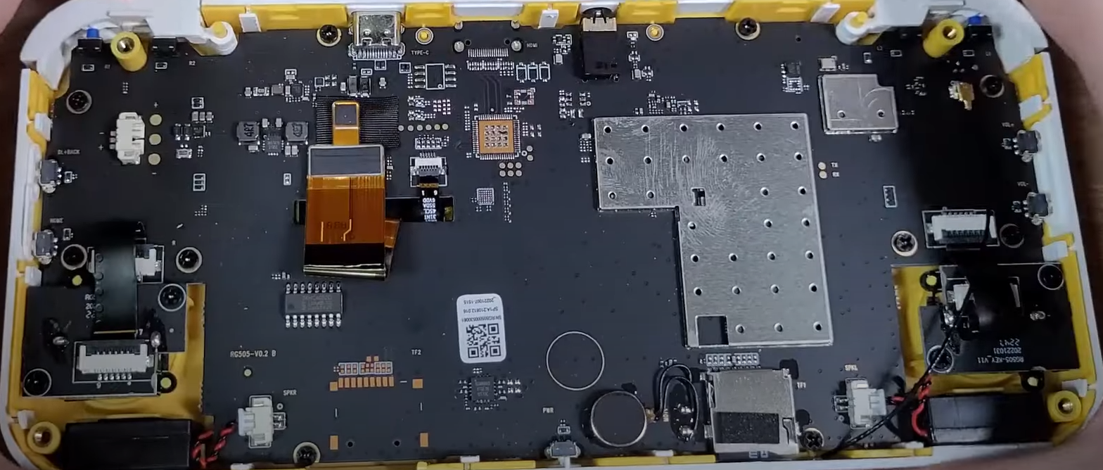

Só que, eu gostaria de poder jogar a imagem do console na tv para poder jogar com outras pessoas e esse console não tem essa opção. Mas, ao olhar a placa do console, eles fizeram a placa planejando colocar a porta HDMI, mas não executaram.
Seria possível adicionar essa porta HDMI (micro ou mini)? Segue imagens.

Pois é, tem o lugar da porta.
E também o lugar dos mais complicados. Que são as peças que fazem ela funcionar e não sabemos quais são.
Mesmo tendo um esquema ou outro aparelho desses que tenha o circuito completo pra copiar, a aquisição desses componentes é muito difícil.
Não se encontra em qualquer loja de eletrônica ou mesmo em sites especializados.
Então não seria apenas colocar a entradinha ali? Que pena, já deu uma desanimada. Mas obrigada pela informação.
39 minutos atrás, HerberttJaques disse:
Não.
Tem outras coisas que até é possível colocar ali.
Mas O pior que deixa a ideia inviável, é encontrar o componente quadrado que vai ali naquela parte amarelada da placa.
Parece algo muito específico, e componentes assim não são vendidos no comércio eletrônico.
Existem alguns controladores de HDMI, que são comuns em alguns aparelhos chineses, deve ter alguma versão deste aparelho que venha com tal peça, se puder identificar, pode procurar em alguma carcaça de produto chinês queimado. mas como você disse:

Saiba que esta solda não é das mais fáceis para que está começando.
