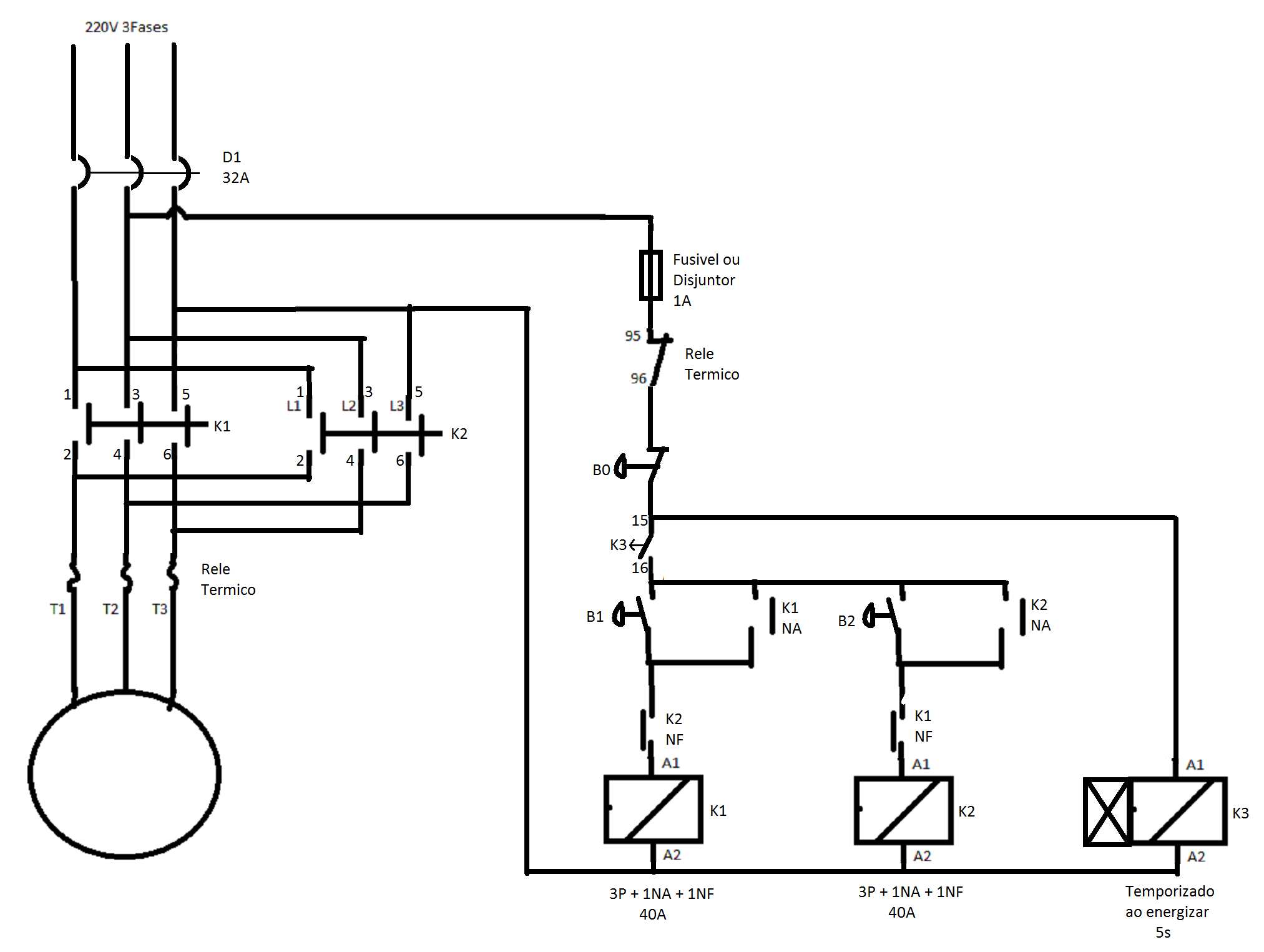

Preciso do esquema elétrico para ligar um motor de 10CV com reversão. Geralmente compraria uma painel pronto, mas como estou tentando aprender e me aperfeiçoar quero montar eu mesma.
A principio, pelo que vi de um painel para boia / prestotato iriam os seguintes componentes:

Como indicado pela @if o esquema de ligação está disponível na internet e em apostilas e livros de comandos. Para especificar corretamente os componentes, principalmente os contactores, é preciso saber os dados de placa do motor e o regime de funcionamento.
Note que a reversão de um motor de tal potência requer cuidados para que não ocorram danos mecânicos. Consulte o manual do motor.
Que tensão pretende usar? 220V 3 fases? Pelos contatores e relé utilizados aparenta ser 440V. O contator LC1 D25 só suporta esse motor em 380V ou 440V e LC1 D9 suporta 50A mas precisamos de 2 para um comando com reversão. Em 220V a corrente nominal é de 27,8A mas cai pela metade com 440V.
O comando é simples e inicia sabendo:
- a tensão do motor e a corrente nominal do motor na tensão selecionada.
- se será partida direta ou triângulo estrela.
- como será comandado (botão, pedal, contato externo, limitadores de posição, etc).
- se a tensão do comando (bobinas dos reles e contatores) será a mesma que a do motor.
Para se iniciar um projeto de comando a primeira coisa a ser definida é o propósito e as características de comando (comportamento) desejadas, ninguém conhece tanto suas necessidades quanto você, é a partir dela que se inicia o projeto. Depois se parte para o desenho elétrico e seleção dos componentes.

O motor é trifásico 220/380V, será utilizado em 220V. O dimensionamento do motor e aplicação são calculados pelo engenheiro, e eu quem faço a ligação do mesmo.
Será um painel simples com botão liga/desliga, botão de emergência e inversão de sentido.
Alguns cuidados:
Ao comprar o par de contatores peça com intertravamento mecânico. Para cada marca / modelo há um intertravamento. Nem todos os vendedores de contatores possuem o acessório mas todos os que possuem o acessório também vendem o contator correspondente.
O relé temporizador K3 destina-se a impedir que o motor parta enquanto não houver parado. O tempo de parada depende da máquina acionada. Algumas são tão resistentes ao movimento que param rápido. Outras possuem uma grande inércia e demoram a parar. Os 5 segundos sugeridos talvez tenham que ser alterados.
Na compra do motor existe a opção com freio. É um freio normalmente travado por molas que abre quando o motor é energizado. Isso dá uma freiada mais rápida e não provoca nenhuma alteração no esquema elétrico pois a bobina do freio é ligada internamente ao motor.

Botões:
B0 desliga
B1 liga à direita
B2 liga à esquerda
Alguns caprichos antes de iniciar a montagem:
Note que não há número nos contatos dos botões e nem nos auxiliares de K1 e K2. A numeração depende de alguns detalhes de posicionamento que variam pois o primeiro dígito é a posição da fileira e o segundo corresponde ao tipo de contato, uma chatice da norma. Em outras palavras, a numeração poderá variar de um modelo para outro. Escolhido e comprado os contatores, antes de iniciar a montagem complete o desenho com as numerações dos contatos. Isso é importante para evitar erros na montagem. Temos o tempo do planejamento e o tempo da montagem.
Sobre os botões de emergência: Esqueci de colocar no desenho mas são botões colocados em série com o botão de desliga B0, simples assim.
  • Curtir 3
... tentando entender o que faz K1 e K2 não acionarem ao mesmo tempo...ah.. se pressionar b1 e b2 desliga os 2...
12 minutos atrás, .if disse:
O contato NF de K1 impede o acionamento de K2 e vice-versa. Caso o esperto do operador consiga simultaneidade de acionamento de B1 e B2 possivelmente teremos apenas uma vibração das bobinas mas para se evitar tais sabotagens e outros percalços é que se usa o intertravamento mecânico dos contatores, que nada mais é que uma gangorra entre eles que impede que ambos consigam descer o bloco de contatos. Opcionalmente se pode utilizar botões com 2 blocos de contato, 1NA + 1NF, e fazer intertravamernto elétrico entre eles. Fica um ninho de rato de tantos fios mas funciona.
