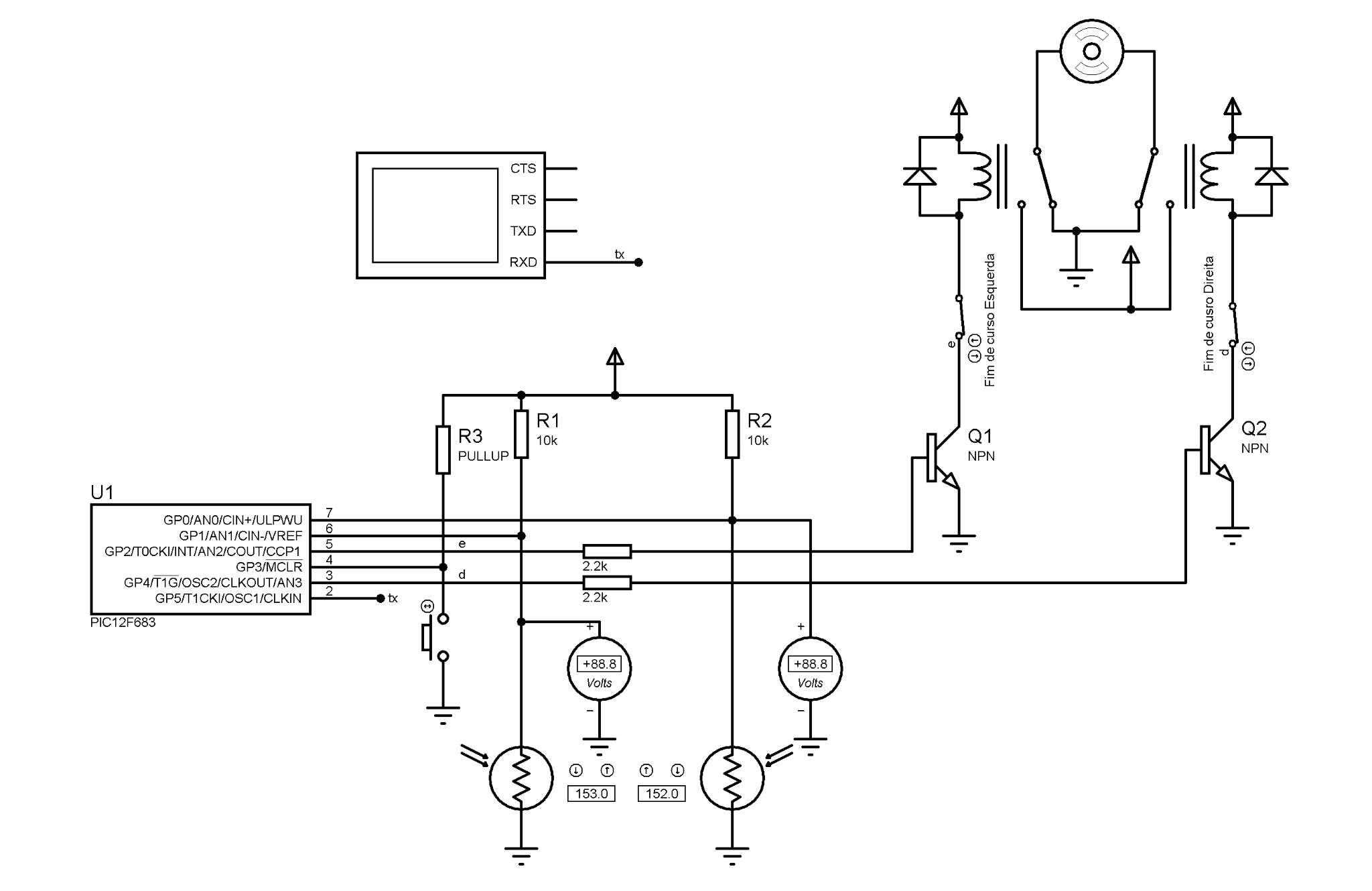

Senti vontade obter carona no seu tópico pois tem uma ligeira relação com ele. Estou a bolar um sistema de seguir o sol pra placa solares. Eis sua essência...
-um pic12f683 (que tenho as pencas... smd... mas tenho adaptador pra pth... também as pencas... em breve num anúncio do m.l. ou shopee perto de você 😁)
-2 foto transistores separados por uma parede algo como. Me fale se tiver ideia melhor🙃

-o esquema que tive sucesso na simulação
-com a ideia de Serjão pros limites fim de curso
-o passo seguinte...transmito o dado do ad até o celular via o mencionado módulo blue tooth só pra verificar e calibrar os valores analógicos.
-o .hex se quiser simular girasol.zip
Edit...o texto fonte ficou grande.. não vejo mais o botão de ocultar.. estaria oculto?
@.if O programa de avaliação de posição apresenta um possível problema: desejar uma precisão de 1LSB talvez, dependendo do range de trabalho, possa resultar num sistema instável. Os valores de igualdade irão variar muito dependendo da insolação do momento. Assim sendo anote como possível necessidade de melhoria uma tolerância percentual e não de valor fixo para a parada do motor. Experimentalmente adotei 4% para cada lado. O valor final será definido no campo. Simulador é que nem papel, aceita tudo, inclusive 2+2=5.
aD=adc_read(0);
aE=adc_read(1);
DIREITA=ESQUERDA=0
if (m1x)
		if (aD<aE*25/24) {DIREITA=1;ESQUERDA=0;serial_texto("Motor ESQUERDA ");}
		if (aD>aE*25/24) {DIREITA=0;ESQUERDA=1;serial_texto("Motor DIREITA  ");}
		serial_texto("AN0=");serial_decimal(aD);
		serial_texto(" AN1=");serial_decimal(aE);
if (DIREITA+ESQUERDA==0) {
        if (!m1x) //sรณ tx se mudou
		serial_texto("Motor PARADO   AN0=");serial_decimal(aD);
		tx(13);//pula linha
		tx(13);//pula linha
	m1x=1;
E já que a intenção é um melhor aproveitamento da placa solar, fico me perguntando se a instalação de espelhos inclinados nas laterais das placas não aumentaria a energia produzida por dia. O lado ruim dessa ideia são os ventos.
Dada a tolerância inverti a sequência. Caso nenhum dos gatilhos de movimento seja acionado ELSE motor parado. Não entendi a variável m1x, talvez com a inversão proposta tais comandos necessitem de correção.
Talvez haja umas chaves a mais ou a menos, fiz a inversão no CrtlC CrtlV.
Abraços.
Em 24/02/2023 às 23:58, Sérgio Lembo disse:
Sim amigo... já estava ciente desta condição. Aquilo é só pra facilitar a simulação e visualização do sistema. De fato é necessária uma condição de histerese tipo  schmitt trigger. Mas foi bom você observar sim.
if (aD<aE*25/24)
Claro isso daí é só conceito teórico obviamente inviável prum mc 8 bits. No caso prático seria algo como
if ((aD>aE-histerese) && (aD<aE+histerese) motor=parado. Como os fotos tr geram ligeira diferença de tensão, só mesmo com a futura medição do valor pro ajuste da histerese. De fato...
a variável m1x
Esqueci de mencionar - ou achei desnecessário - é que a simulação trava (no meu pc) caso fique transmitindo o tempo todo. Neste caso a m1x mostra 1 vez apenas a cada alteração da posição do sol ou variação de 1 valor analógico com relação ao outro.

10 horas atrás, GustavoH93 disse:
qual programa usa para simular?
proteus

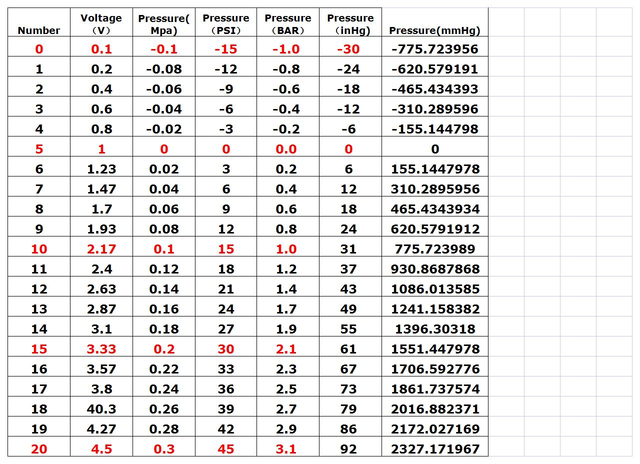

Vou ter que colocar um sensor para medir a pressão do turbo, o sensor já trabalha de 0 a 5v o que facilita minha vida, mas de 0 a 1v é pressão negativa e acima de 1.1 é pressão positiva, o fabricante disponibiliza essa tabela aqui para facilitar:
Neste caso seria  interessante fazer uma matriz com todos estes valores ou usar alguma coisa tipo função MAP uma para leitura abaixo de 1v e outra MAP para utilizar acima de 1v? O que vocês fariam?
Quase percebo uma reta quase linear da pressão em função da V. confirme. Pra negativo, um algoritmo estilo algo como:
#define correspondende_a_1V 202
#define conversor_de_unidade 47
signed int pressao=resultado_ad();
if (pressao<correspondende_a_1V) pressao*=-1;
pressao*=conversor_de_unidade;
printf("%d",pressao);
Se não for linear, tem que fazer um ajuste no meio do caminho com tabela [pra mim] é mais fácil. Mas sim, existe matemática avançada pra você achar a fórmula da conversão direta.. nem preciso dizer que esta não me pertence né...

Em 29/03/2023 às 15:17, Thiago Miotto disse:
Numa rápida olhada, eu vejo quase uma linearidade entre -0.1 até 4.5
é quaase linear mesmo pessoal estava olhando essa tabela de perto e percebi alguns erros na verdade, acho que vou usar ela mais para referência, mas quando for usar na prática vou usar um manômetro para confirmar a pressão real e medir com voltímetro, aliás notei que tem erro na tabela, na linha 18   4,3V   (tá escrito 40,3V foi erro de digitação imagino eu)  Mas enfim 4.3V corresponde a 2,7BAR   e na linha 19  4,27V corresponde a 2,9BAR  como uma tensão maior corresponde a tensão menor consegue pressão maior? Sei lá o que aconteceu aí...
Faria o calculo transformando -0.1 em 0 e 4.5 em 255.
mas 0 e 255 é para gerar PWM neste caso para leitura não seria de 0 a 1023 @Thiago Miotto ?
O amigo está confuso. 255 e 1023 são respectivamente 8 bits e 10bits... ndv com a questão dos periféricos. Pra entender melhor, dá uma olhadela no d.s.: com quantos bits cada 1 trabalha?
