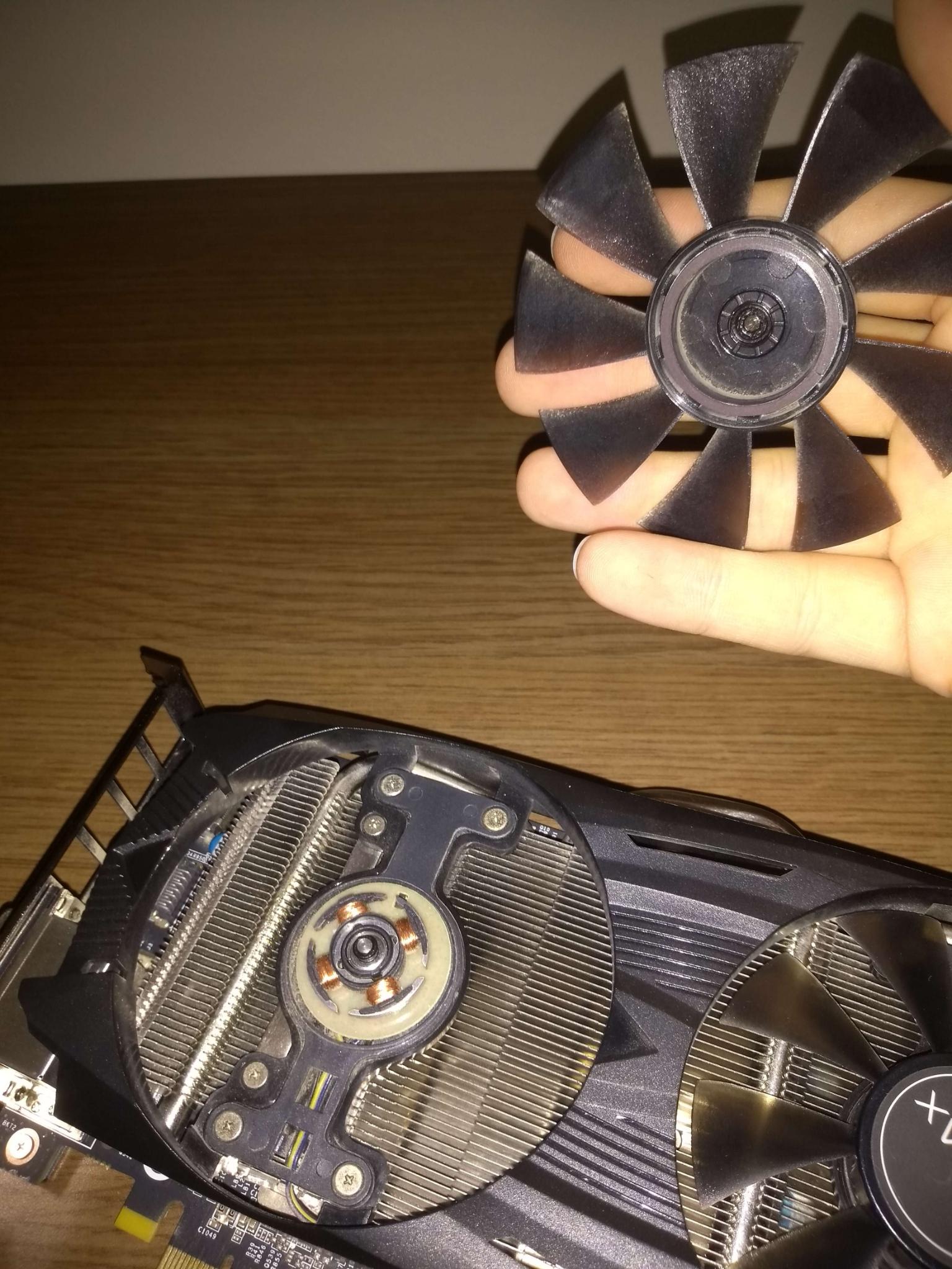

Boa tarde galera,
Assim como outros aqui eu estou com um problema (talvez n tão grade).
Seguinte... Aproveitei esse feriado para fazer uma limpeza no meu computador, quando terminei de fazer toda limpeza do computador fui para a placa de vídeo, e foi a primeira vez que "abri" a placa, removendo apenas a capa onde fica os fans dela, fiz com toda a delicadeza (pois era a primeira vez que estava fazendo isso, e estava com o ***** na mão) fiz a limpeza completa do cooler dela (não removi o ferro que recebe o aquecimento da placa, apenas a carcaça que tem as fans), quando terminei de parafusar, virei ela pra baixo e arrumar direitinho pra encaixar na placa-mãe a palheta caiu, tentei procurar na net, chat gpt e tal e o máximo que eu encontrei foi algo parecido com isso dito pelo chat gpt. "a palheta é feita pra ter um encaixe simples, basta acertar o encaixe e estará pronta". tentei fazer isso e sinto como se ela n estivesse realmente encaixada, parece apenas que esta sendo segurada pelos imãs, pois agr ela está firma como a segunda fan.
Coloquei em anexo o que aconteceu.
Será que alguém aqui ja passou por isso, e ou, sabe como é feito o encaixe dessas palhetas? a placa de vídeo é uma GTX 1060 exoc 3gb da galax
@luiz mendes_637885 O que aconteceu ai é que o fan descolou.
Note na placa de vídeo na parte que tem aquela bobina de cobre, no meio tem tipo um pininho prata, ele é colado dentro da parte de plástico que está na mão, bem no centro.
O melhor a se fazer é procurar fan para trocar esse da sua GPU.
Veja se acha fan especifico da sua GPU, as vezes tem no ML, ai é só trocar, inclusive é melhor do que colar.
@Elder Nauvirth então acha que realmente esta que quebrada e eu teria que comprar uma fan nova mesmo, no caso comprar o kit dela que é motor e a fan?

então assim "encaixada" ela esta, tanto q esta girando agr, mas, não esta firme como a outra. Assim como o @GuilhermeGB  falou sobre ela ser colada eu pensei em fazer isso, pois se ver bem no dentro da tampa da palheta tem uma circulo que parece ser de cola, mas fiquei com medo de passar cola no pino, pois n sabia se havia outra peça que servia como ponte pra ela ou o ferro do meio da bombina, ou se aquele ferro no meio consegue chegar ate o meio de boas
24 minutos atrás, luiz mendes_637885 disse:
Sim.
Se ela não encaixar direito igual o amigo @GuilhermeGB citou, então é melhor trocar.
