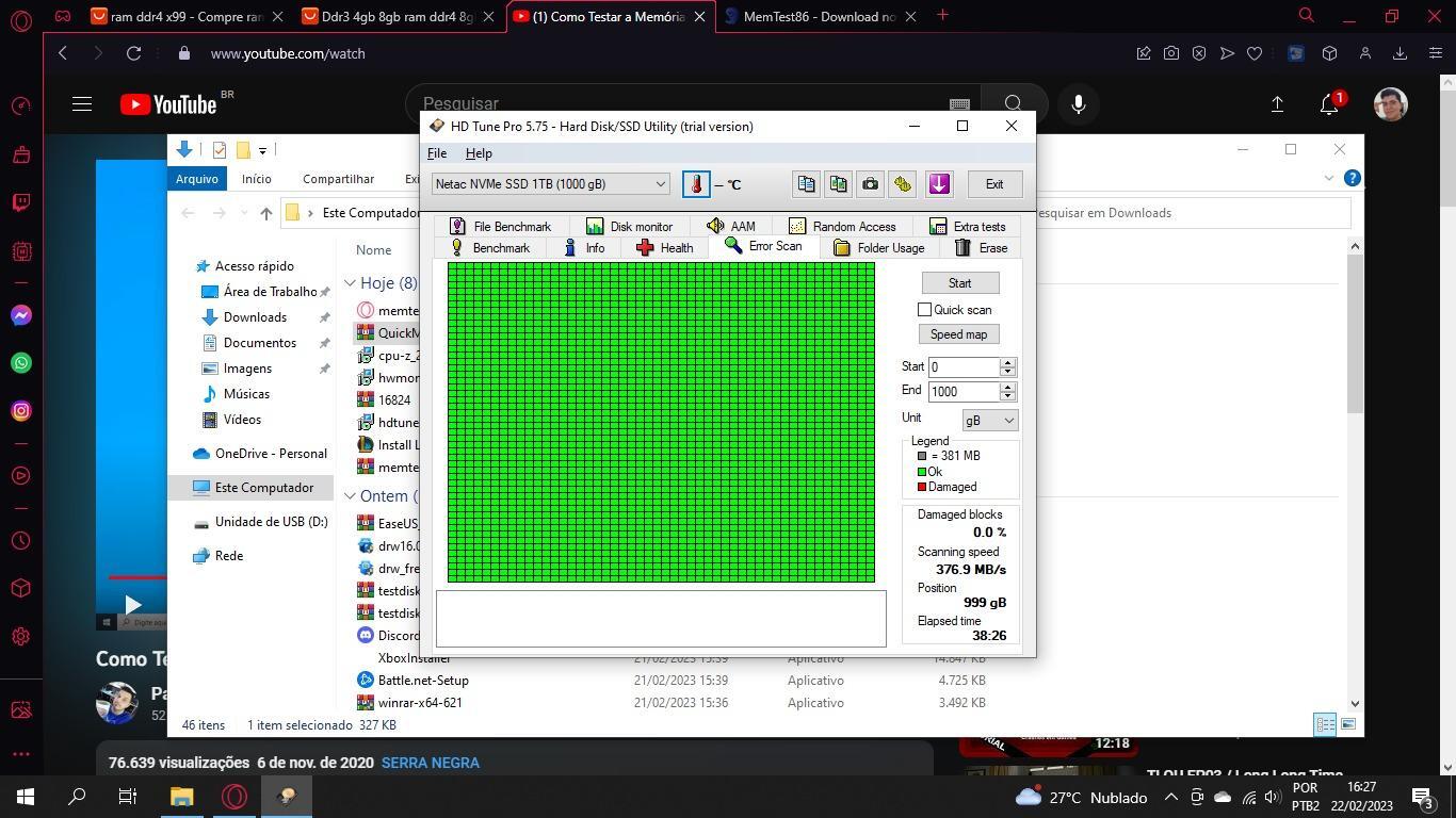

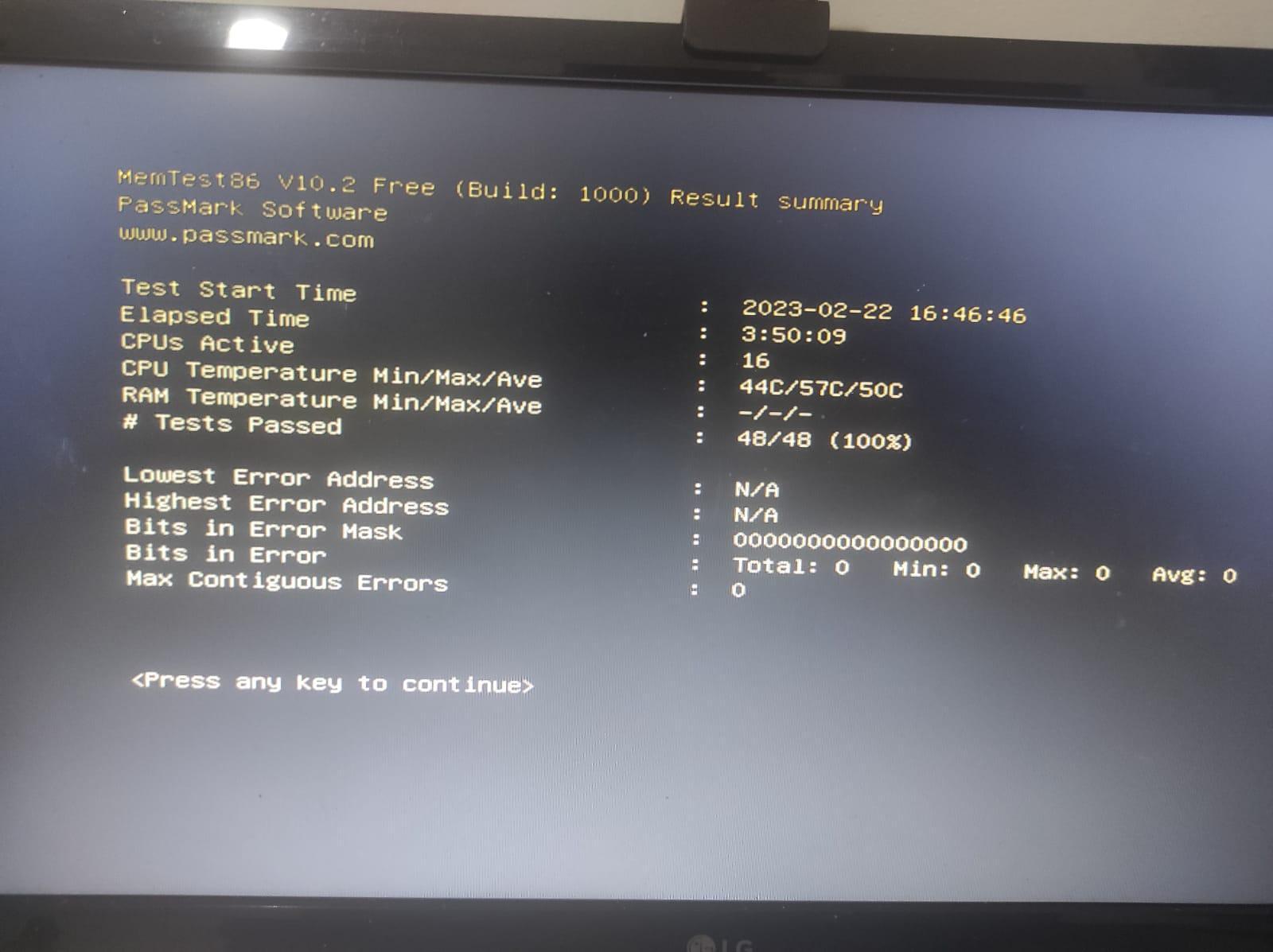

Estou com um problema que está me estressando muito, toda vez que decido jogar um jogo pesado, depois de poucos minutos de gameplay o jogo começa a ficar estranho como coisas não carregando, ficando sem som e do nada o PC trava e dá a tela azul "whea uncorrectable error", isso acontece apenas quando jogo algum jogo pesado, jogos mais leves consigo jogar tranquilo e outras funções do PC também, já fiz teste de memória e não as mesmas, SSD também, drivers estão atualizados, placa de vídeo eu não tenho outra para testar mas acredito que se ela estivesse com problema meu PC nem vídeo estaria dando, estressei ela e o processador a 100% e fiz Benchmark nas duas e estava tranquilo, então imagino que não sejam elas os problemas. só era estranho que quando eu estressava a placa em 100% o PC ficava travando e só, não passaram de 80° Graus então não é problema de temperatura, BIOS está na versão mais recente, o unico problema o qual consigo imaginar que seja é minha placa-mãe que é muito de entrada, já comprei outra só falta a mesma chegar. O estranho é que as vzs eu consigo jogar sem problema porém as maioria das vezes ocorre esse problema.

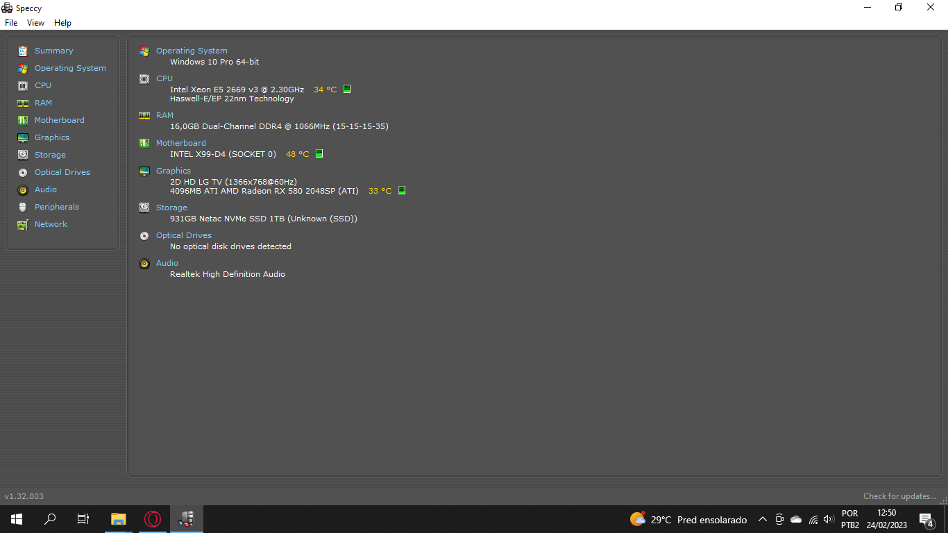

Tenho um Xeon E5 2670v3 em Stock
16 GB de RAM
Rx 580 2048sp
X99-D4 de placa-mãe
SSD NVMe M.2 1TB Netac
E uma fonte de 400W Black Hawk da Fortrek 80 plus White

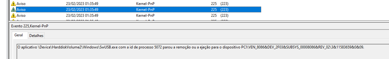

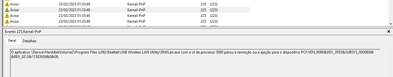

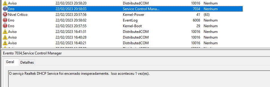

Existem diversos erros relacionados a serviços de configuração de rede do Windows, além de erros relacionados exatamente a dispositivos USB de conexão Wi-Fi. Talvez seja o seu adaptador de rede que está causando os problemas.
Tente remove-lo e use o computador apenas no cabo de rede e veja se os problemas persistem.
