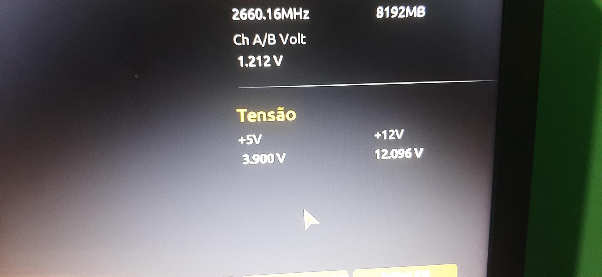

Eu comprei uma fonta da corsair vs500W na pichau em dezembro 2022, e hoje meu computador começou a desligar do nada fui fazendo teste onde eu vi que independente do que fazia, o pc desligava mesmo assim e nem suspeitei da fonte por ser boa e nova, porém quando testei na BIOS e desligou suspeitei da fonte, e vi que a tensão 5V ela começa em 4.9 quando liga e cai até 3.8V, tem algum modo de consertar?

Nunca é bom confiar em tensão medida pela BIOS, o jeito certo de medir é com um multímetro ou um osciloscópio conectado nos conectores da fonte, aí você pode monitorar o +5v, depois o +12v e ver se está oscilando muito (lembrando que existe uma tolerância no padrão ATX, a tensão não precisa [e nem vai] ficar cravada em +5v, +12v (etc.), ela vai sempre ficar um pouco abaixo ou um pouco acima disso, não me lembro quais eram os valores de tolerância, mas deve ser algo entre 5 e 10% pra mais ou pra menos. Se você não tem um multímetro, aqueles chineses de 20 a 30 reais já são suficientes pra esse tipo de teste (apesar de que a solução mais barata seria testar com outra fonte usada, já que ele desligou mesmo estando apenas na BIOS, qualquer fonte vai servir pra fazer esse teste)!
O padrão ATX tolera 5% de variação para mais ou para menos nas linhas principais, e até 10% na linha -12V. Multímetros baratos vão servir apenas para você identificar se a fonte realmente está totalmente fora dos valores corretos, não dá pra você confiar no nível de precisão das medições deles.
 Troquei como recomendado por uma MSI mag a550BN,  e pensei que tinha resolvido, porém está marcando 4.2V a 4.5V, ainda não desligou o pc, porém eu acredito que possa ser problema na placa-mãe ou placa de vídeo. Estou torcendo pra não desligar.
Se essa medição for via software lamento informar que ela é tão confiável quanto nota de 3 reais.
