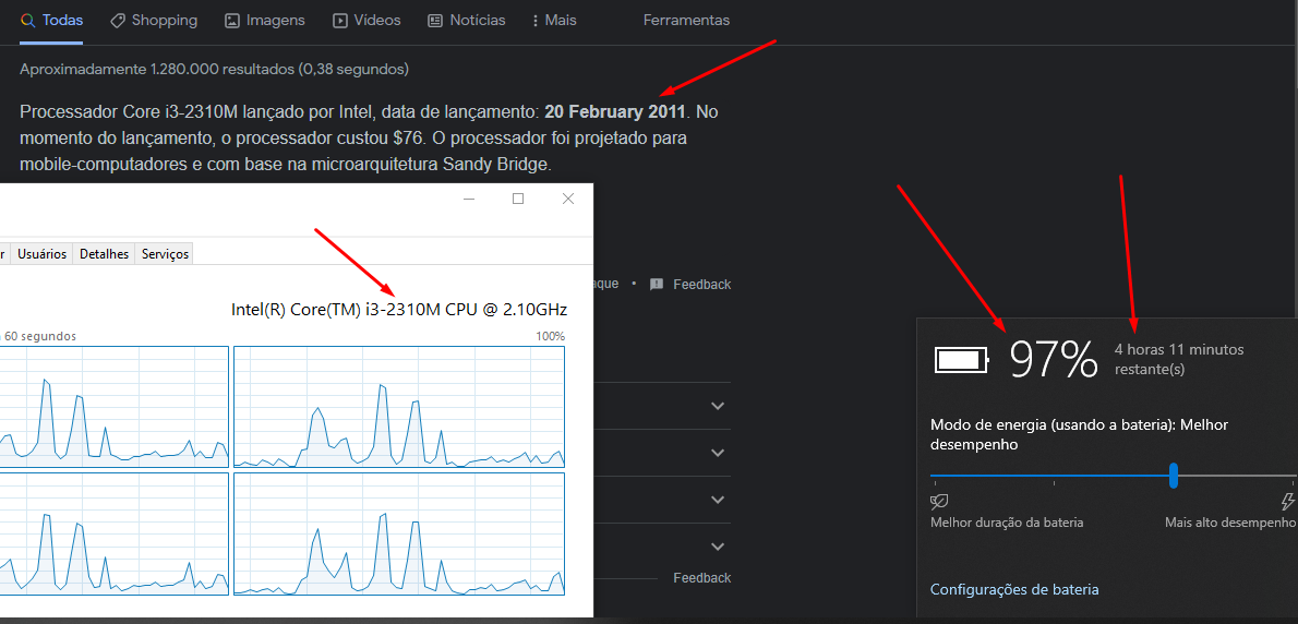

Pode parecer história de pescador, mas em casa tem um notebook da Lenovo comprado em 2012 (11 anos) e ainda na bateria original e o mais espantoso de tudo é que mantém ele ligado durante um longo tempo!

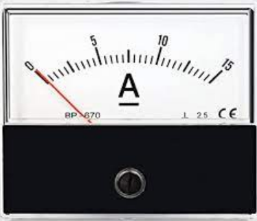

Usei um amperímetro analógico
semelhante a esse:
