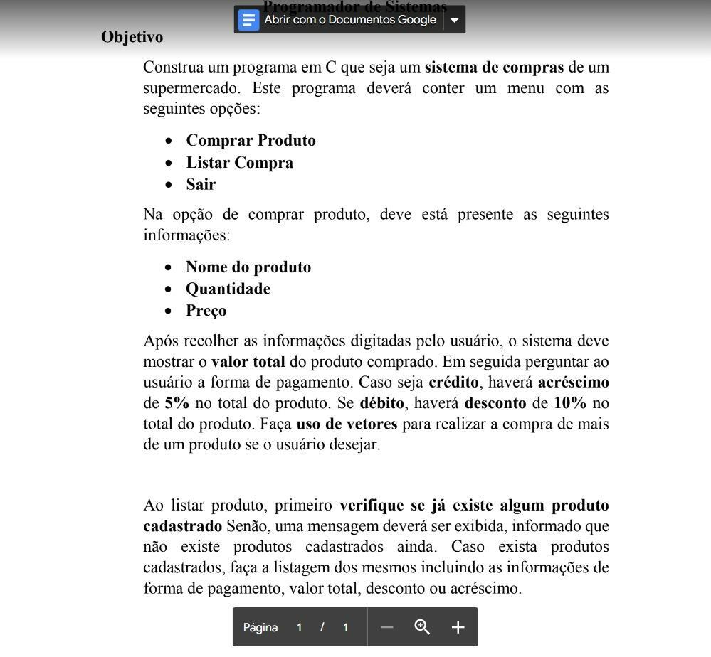

Comecei fazendo essa questão,porém não entendi direito, principalmente essa parte que fala
de listar, o professor disse que não precisava usar essa parte de vetores ainda, como
resolver essa questão?
Obs : É para usar o "caso" e escrever em portugol.
@Eli Almeidaa     não é obrigatório , mas o modo como todos costumam fazer ,  coloque um nome no seu programa ,   faça a identação e organize seu código facilitando a leitura ,  e use o botão code "<>" que está desenhado lá na barra de ferramentas da janela de postar e seu código vai ficar todo coloridinho  e com uma melhor aparência ,   e poste o código todo desde o "algoritmo" até o "fimagoritmo" ,  isso facilita "copiar colar salvar"  para testar ,  e por isso uma imagem não é uma boa ideia , melhor escrever em forma de texto ,    e se não usar vetor / matriz / registro ,  só vai poder listar 1 produto / compra  mesmo , pois essas variáveis são simples e só podem armazenar nelas um valor de cada vez ,  e assim  vai listar o último dado gravado nelas  ,
