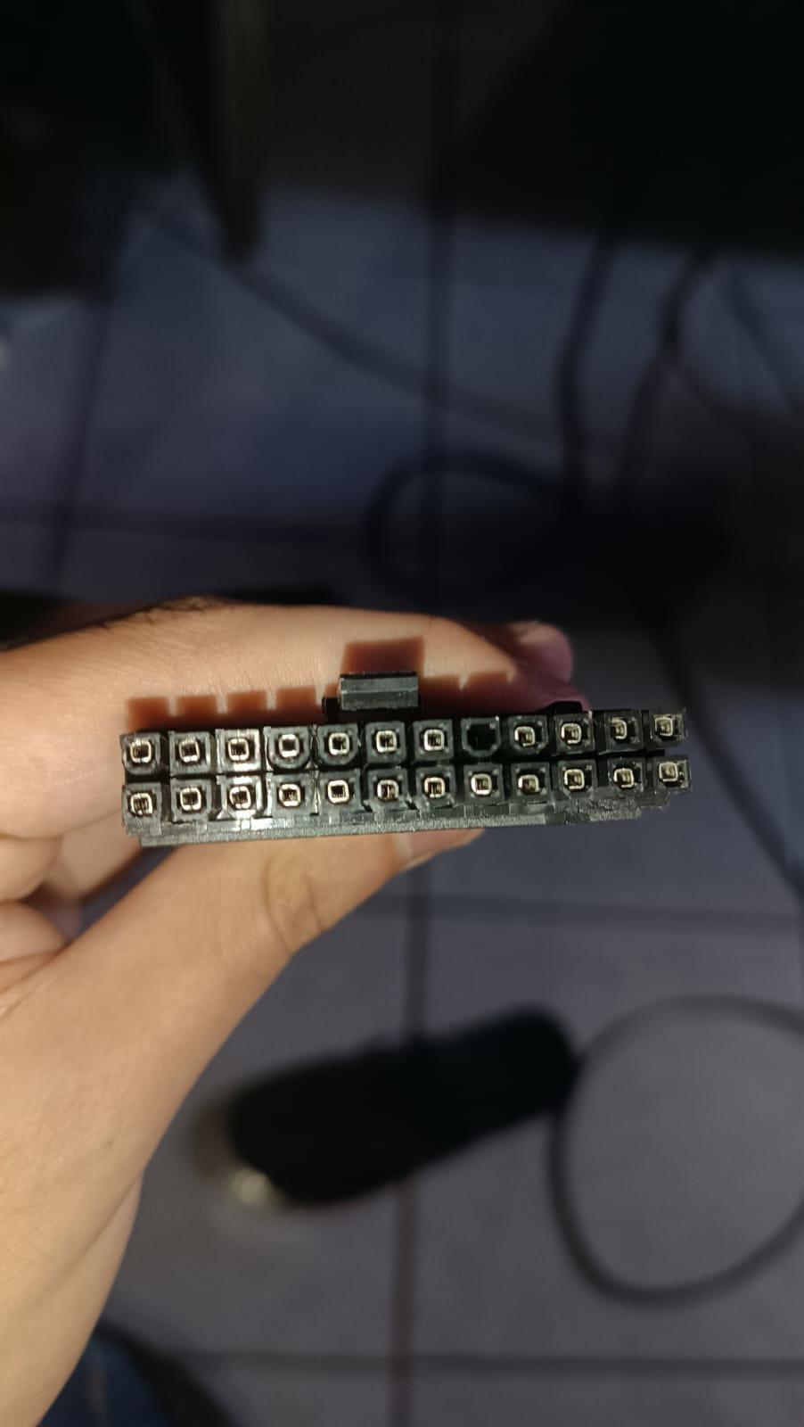

Ao checar os cabos da fonte, percebi que o cabo de 24 pinos estava com um pino faltando:
Seria esse o motivo de não estar ligando?

OBS: Quanto ao pino faltando no cabo da fonte, é normal... Esse pino não tem mesmo.
