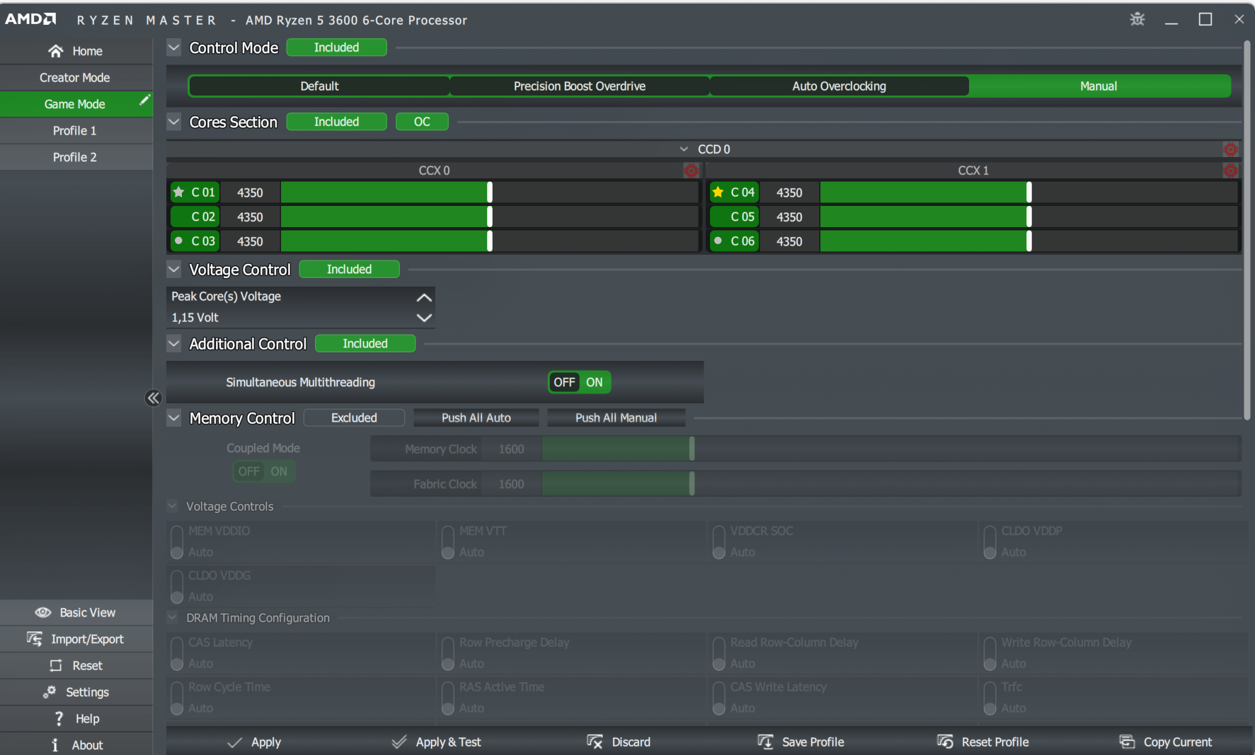

Estou usando meu Chip com diversas configurações há meses, tensão estática não prejudica o chip se for baixa
Pelo Ryzen master é possível configurar a frequência de cada núcleo e a tensão máxima que você quer que o chip atinja, não vai ficar estática
@Shaman93 @Goner eu não tive a oportunidade de usar o cooler box da AMD no meu Ryzen 5 3600, pois comprei meu processador da China, era um processador OEM. Mas eu me assustei com a temperatura logo que instalei e fui fazer testes de estresse, pegou mais de 80ºC rapidinho, e já veio pegando também mais de 1.35V em stock (já vi picos acima dos 1.4V). Mas como eu já estava pesquisando antes já estava ligado sobre undervolt e tal, então já fiz undervolt no meu processador desde o "day one". Eu sabia que o problema não era a refrigeração do meu gabinete, porque meu gabinete é bem ventilado, e o cooler é o Gammaxx 400 V2, que eu estava usando com meu antigo i5 3470 que pegava 55ºC em estresse máximo (para parametro de comparação, ele pegava 70ºC com o cooler box da Intel). Eu até desmontei o cooler e montei de novo achando que poderia ser erro na montagem, mas ficou igual.
O sweet spot do meu processador é 4.0GHz a 1.07V, temperatura máxima na casa dos 60-65ºC, desempenho idêntico ao stock. Mas atualmente uso a 4.2GHz 1.15V, que vai até uns 70ºC, a única vantagem é uma leve melhoria no 1% mínimo dos jogos, só deixei assim porque a temperatura ainda é aceitável. (EDIT: Essas temperaturas seriam em estresse, tipo Cinebench.)

Eu te respondi lá no começo do tópico, o processador em stock diminui a tensão quando está em estresse, aqui mesmo ele cai justamente pra casa dos 1.2V, recomendo você tentar um undervolt mais "agressivo", consigo utilizar 4.2ghz a 1.05V, você pode tentar essa tensão a 4.0 e ver se fica estável

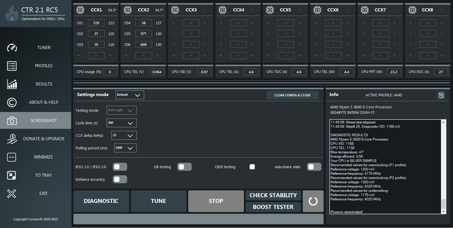

@Goner Não dei tanta sorte, meu cpu é listado como um SILVER. mas apliquei os parâmetros no RM sem refinamento após a bateria de testes do CTR. operou em 4.1~  em todos os núcleos com temp máxima de 59º rodando o cinebench. esse foi o perfil "undervolting", o pico de consumo ficou na casa dos 70W.
Nunca usei esse programa, vou testar aqui e ver como o meu é classificado
Eu real não tinha visto, obrigado. Então, diminuí assim como você falou e agora tá 4.0 e 1.05V porém o cinebench não fica mais os 10 minutos e da um bug. Fica uns 2/3 minutos e a temperatura não chega nem mais nos 80°C, então diminuiu. Porém esse bug agora acontece quando eu tento rodar o stress no cinebench. Mesmas condições dos testes anteriores. Talvez a tensão tenha ficado muito baixa?
agora, tespok disse:
Com certeza a tensão ficou muito baixa, acho bom testar 1.075 e se ainda continuar coloca em 1.1v
Coloquei 1.075 e não deu bug! Teste de 10 minutos no cinebench, tudo funcionando certinho. A máxima foi de 78.5°C, sendo que depois do primeiro teste depois do undervolt que eu fiz a máxima foi de 94.2°C. Caiu quase 16°C. Eu que não soube fazer mesmo haha. Só trocar o cooler e a pasta térmica que com certeza vai ficar perfeito. Muitíssimo obrigado @Goner pela paciência e explicação ❤️ Inclusive aceito dicas de AC ou WC bons e preferencialmente na cor branca pra trocar esse cooler stock do R5 3600. Não sei se esse é tópico pra isso, mas enfim, problema resolvido!!
