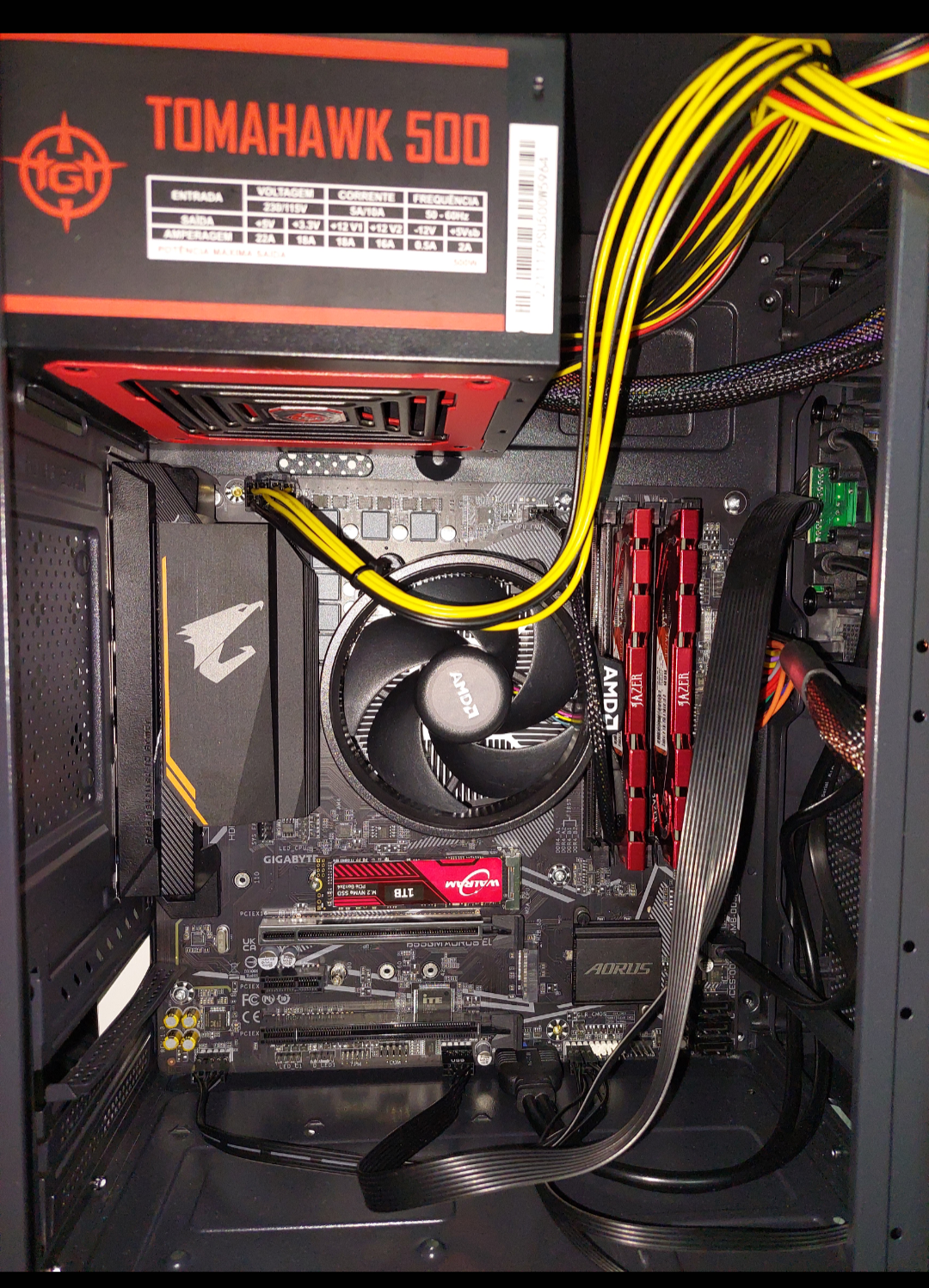

Screenshot_20230403_195805_Gallery.thumb.png.2ba9c99079b005e8e6920f5e1ae3d2d8.pngEntão, montei o pc novo, todos os cabos conectados certinhos mas ele não liga, nem mesmo liga a fonte, fans ou qualquer coisa, não consegui nem ligar os leds do gabinete mesmo seguindo as instruções da placa e até alterei a posição ver se ajudava em algo. O que faço? Preciso de ajuda urgente
Config:
Ryzen 55600 G
placa-mãe B550M aorus elite
2x 8gb RAM 3200mhz (16Gb total)
Placa de vídeo integrada mesmo
Fonte Tomahawk 500
@Ruan Micael Isso pode parecer meio estranho, mas você verificou uma chave de liga e desliga atrás na parte da fonte ? Ela está ligada ?
Outra coisa que recomendo verificar, é a parte do painel frontal, veja se está conectado no lugar certo.
9 minutos atrás, Ruan Micael disse:
Fonte Tomahawk 500
Escolha ruim de fonte, mesmo sendo um pc sem placa de vídeo, essa fonte é ruim para ele, pois a mesma é genérica.
agora, Ruan Micael disse:
O painel seria aquele espelho de tras?
Aquele espelho, pelo que vejo essa placa-mãe, é parte dela, o espelho serve como uma proteção na parte traseira, para não entrar poeira ou insetos.
1 minuto atrás, Ruan Micael disse:
Bem, essa fonte estranhamente não possui botão de energia apenas de tensão tipo 110/220w
Bem estranho, deveria ter um botão de liga e desliga.
Você sabe qual é a tensão que chega na tomada da sua casa ? Geralmente deve ter escrito em contas da companhia elétrica.
Se na sua casa chega 220V, muda essa chave para 230V, se ligar com a chave em 110V vai queimar a fonte apenas.
Recomendo tirar as peças do gabinete, coloca em cima da caixa da placa-mãe e tenta ligar.
13 minutos atrás, Ruan Micael disse:
"Normal", fonte BEM fuleira. O PC não dá qualquer sinal de vida? Provavelmente você ligou errado os cabos do botão power...
@Shaman93 pior é que ela é realmente fraca, no caso minha entrada é a de 8 pinos certinho como está no cabo, talvez eu tenha confundido. O problema é que veio dois cabos de 8 e já alternei entre os mesmos mas não liga, será que eu deveria ligar só com os 6 mesmo, dividindo ele?
43 minutos atrás, Ruan Micael disse:
Não faça isso.
E nem coloque esse outro cabo de 6 pinos no lugar do outro de 8 pinos.
O cabo que alimenta o processador é para dividir no meio, formando duas pontas de 4 Pinos cada.
O que fica 6 pinos apenas é para alimentar placa de vídeo.
Não inverta esses cabos, pois o PCI manda energia para a parte que é Negativo, você vai mandar 12V onde não é para ter tensão positiva e vai queimar a placa, já vi caso de gente que insistiu mesmo depois do aviso e estragou a placa.
31 minutos atrás, Elder Nauvirth disse:
Não faça isso.
Boa noite
Mesmo que você ligue apenas 4 pinos do conector de 8 pinos a placa-mãe também.
Você ligou o conector do painel frontal direito?
Desconecte todos os cabos da fonte, pegue o conector principal da placa-mãe, e ligue um pedaço de fio ou arame entre o fio verde e qualquer um dos fios pretos. Veja se a fonte liga. Se nem assim a fonte ligar, o problema está na fonte.
