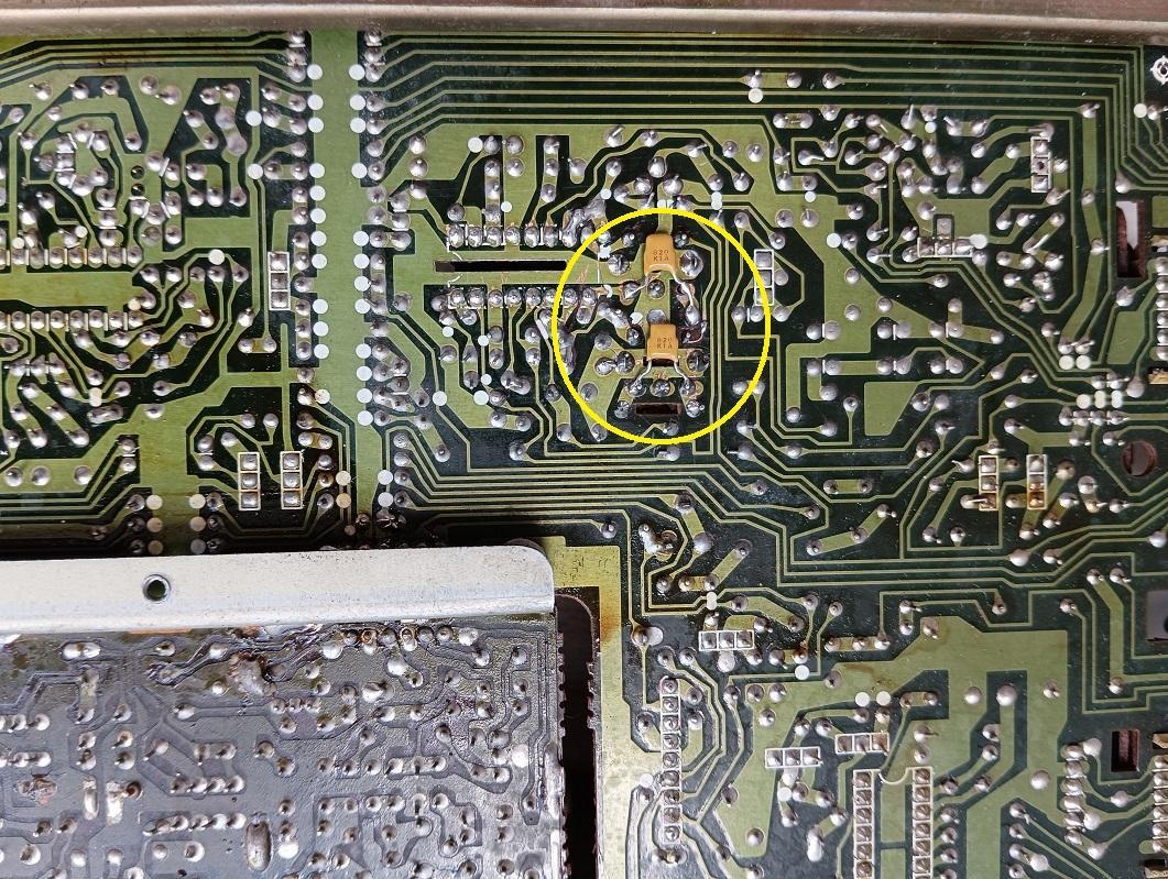

- Conserto do seletor de tensão; furei e coloquei um micro parafuso central. (ver foto abaixo)
- Troquei o super capacitor C8 - 0,0047F x 5,5 volts, pois perdia as configurações toda vez que era desligado.
Seletor de tensão

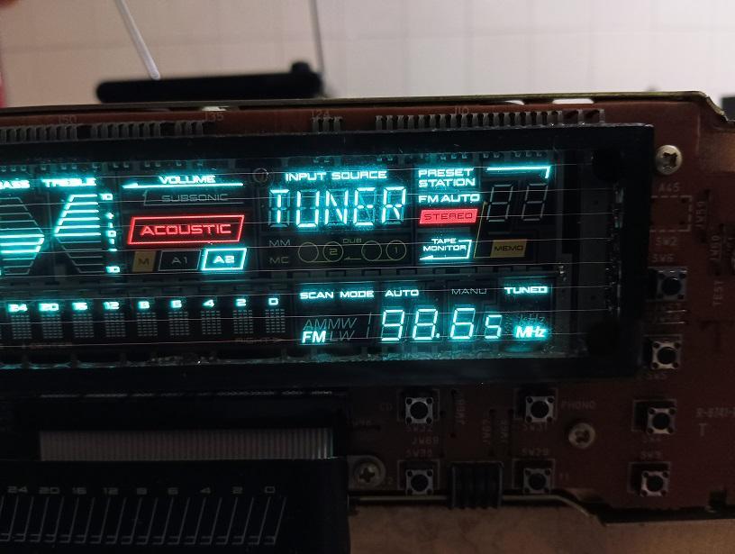

Como o Akai AA A35 esta neste momento:
- Todas as funções e amplificador, AM e FM Mono funcionam corretamente, com exceção do FM Stereo e do Scam Automático.
- Em Scam Manual o AM sintoniza corretamente e aparece o Tuned no display.
- Em Scam Manual o FM Mono sintoniza corretamente, mas sem aparecer o Tuned no display
- Em Scam Manual O FM Stereo não sintoniza nada nem aparece o Tuned no display.
- Em Scam Automático não sintoniza nada em AM, FM Mono ou FM Stereo.

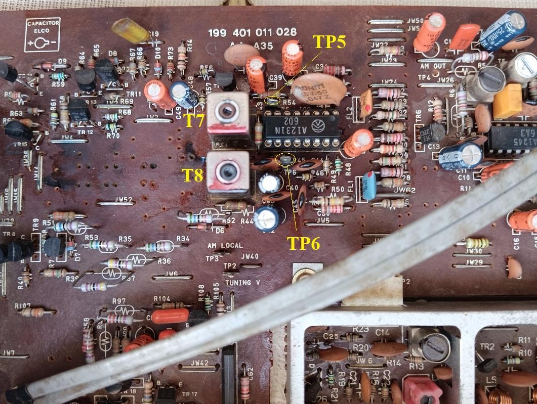

@BCP Ontem descobri onde é o problema.
Consegui encontrar o manual de serviço do Akai A35 legível o que permitiu algumas verificações
O problema esta sendo gerado pelas bobinas T7 e T8 (ver foto abaixo)
Nunca ninguém tinha mexido na T7 e na T8 e nas condições de ajuste indicadas pelo manual de serviço a tensão variava entre 5 e 6 volts aproximadamente, quando deveria ser zero volt.
Procedi ao ajuste para zero volt entre ao TP5 e TP6 colocando em 98 MHz mono, mas a tensão não estabiliza fica variando -1 a +1 volts (aproximadamente) quando deveria variar no máximo (zero + ou - 0,025) volts.
Com este ajuste disparou o Tuned e o Stereo, mas totalmente instável.
O T7 e o T8  são LCs com o capacitor dentro, Parece que é o fim da linha, se o capacitor fosse fora daria para substituir e é praticamente impossível encontrar estas bobinas para venda.
Ultima possibilidade:
Acoplei um de cap  de 680pF, sem retirar o cap original, e já ficou mais estável.
Como o capacitor fica na parte inferior vou remover as bobinas e fazer uma cirurgia para remover o capacitor original.
Vou tentar acoplar, por tentativa e erro, um capacitor na ordem de pF nos terminais das bobinas.
Se der certo volto para comentar.
Se alguém tiver alguma sugestão ou onde encontro essas bobinas, agradeço.
@BCP Colocando um capacitor de 820pF em paralelo com os caps internos de T7 e T8 consegui ajustar para zero (TP5 <–> TP6) e disparou o TUNED e o Stereo (ver foto abaixo), mas continua instável, pode ser causado pelo caps internos do T7 e do T8, mas antes de remover as bobinas para retirar os caps internos vou esperar chegar o osciloscópio, que eu comprei na AliExpress, para verificar as frequências.
@BCP Removi as bobinas e a capacitância dos caps internos fica variando.
Como não encontrei o datasheet das bobinas não tem como trocar pois não sei qual o valor correto.
Tenho que experimentar (externamente) vários caps para chegar ao valor que a bobina e o cap forme um circuito ressonante.
E então colocar o cap interno no valor correto.

Consegui fazer o FM Stereo e o Tuned estabilizar!!!
As bobinas (T7 e T8) estão ok, eram os caps internos nas bobinas que estão com problemas.
Quando testei com caps externos usei os que eu tenho; 52pF, 68pF, 100pF ... até 1nF e não estabilizava de forma alguma.
Os caps das bobinas (T7 e T8) são críticos, por essa razão que com o passar dos anos a capacitância altera e não dispara mais o Tuned e o Stereo.
Li um comentário na internet que confirmou que os caps devem ser de 82pF, como não tenho, para testar, associei 68pF + 22pF que na medição deu 87pF, bingo! Estabilizou e sintonizou Stereo normalmente e as frequências que estavam ligeiramente deslocadas voltaram a posição correta. Na semana que veem vou providenciar caps de 82pF e finalizar o reparo.
Depois de feito a colocação dos caps de 82pF e ajustes, volto para finalizar este tópico e deixar claro (com fotos) a solução e assim ajudar outras pessoas com o mesmo problema.

Remova as Bobinas T7 e T8. (uma por vez)
As bobinas são iguais externamente, mas diferentes internamente então, remova uma, remova o capacitor interno, recoloque-a de volta na placa e então remova a outra.
Para substituir os caps internos das bobinas instalei os novos caps nos terminais das bobinas. (ver foto abaixo). Comprei 10 caps cerâmicos de 82pF e caps cerâmicos multicamadas de 82pF. Utilizei um capacimetro para escolher os que mais se aproximavam de 82pF. Testei no A35 com os cerâmicos e com os cerâmicos multicamadas e obtive melhor resultado com os multicamadas.
Como meu gerador de sinal (frequencímetro) não esta funcionando (precisa revisar) utilizei um velho Wireless FM Transmitter para gerar um sinal de 98.00 MHz. Ajustei a sintonia do Akai para 98.00 MHz mono e conectei o multímetro na escala de volts DC nos terminais TP5 e TP6. Após, ajustei o núcleo da bobina T7 o mais próximo de Zero Volts e então fiz o ajuste fino no T8. (ver informação completa no Manual de Serviço do Akai A35)
Se o núcleo do T7 e do T8 estiverem girando soltos trave com uma (gotinha minúscula) de esmalte de unhas na rosca, pois a regulagem do T7 é extremante sensível e uma vibração pode desajustar. Obviamente nunca use cola!!!
Após ajustar para zero volt (TP5 <–> TP6) já sintonizava praticamente todas emissoras disponíveis na minha região, em Stereo com o Tuned disparado, mas para melhorar ainda mais fiz um ajuste fino em VC4, VC1, VC2 (IMPORTANTE: Faça uma marca com caneta marcadora nas posições originais dos ajustes antes de mexer). Se ninguém mexeu o ajuste é mínimo para melhorar a recepção FM. Se perceber que esta sintonizando todas as estações FM perfeitamente não mexa nestes ajustes, pois são ajustes extremamente críticos. (ver informação completa no Manual de Serviço do Akai A35)
Nota: Se o VR2 estiver muito desajustado (mexido) pode ser que não dispare o Stereo e o Tuned, então é recomendável usar um osciloscópio para um ajuste mais preciso. Sintonize uma estação em FM (com o seletor stereo acionado), conecte o osciloscópio no terminal TP7 da placa MPX e faça o ajuste em VR2 até aparecer na tela do osciloscópio a frequência de 19KHz estável. (ver imagem abaixo)
Quando o ajuste estiver em 19KHz o Stereo e o Tuned serão disparados.
