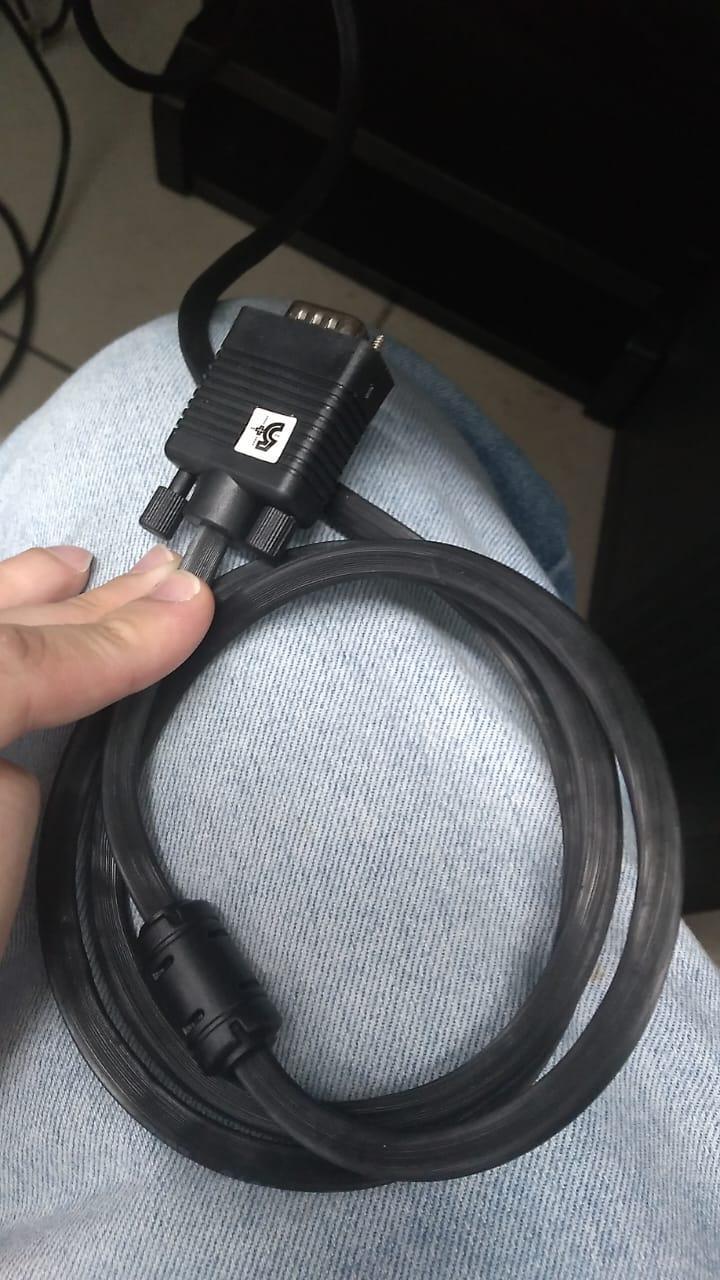

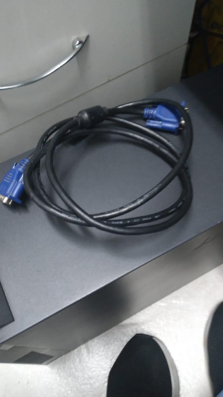

Eu trabalho com formatação de computadores e eu tenho um cabo EVGA azul de 1 metro de comprimento e eu estava precisando de um cabo maior, logo comprei um cabo de 3 metros. Entretanto já é o terceiro cabo EVGA que eu compro e a tela fica cheia de riscos e se eu coloco o cabo antigo a tela fica normal. Já troquei monitor e troquei de computador , só funciona no cabo antigo. Tem alguma especificação do cabo EVGA que eu preciso saber para comprar? como tensão ?
@Massudinho TI Bom, o que pode estar acontecendo é a má conexão ou algum problema no cabo adquirido, e para isso não tem muito que fazer a não ser manter o modelo que está funcionando, e caso o problema ainda persista o comprimento pode ser o causador desses "riscos," porém, isso não faz sentindo nenhum pra mim.
@Massudinho TI E em relação a especificação para esses cabos é meio que universal, ou seja, não deveria ter que funcionar um modelo em específico, e na minha opinião é que são cabos de má qualidade, no entanto, desconheço qualquer tipo de informação sobre especificações do mesmo, mas caso alguém conheça me corrija por favor.

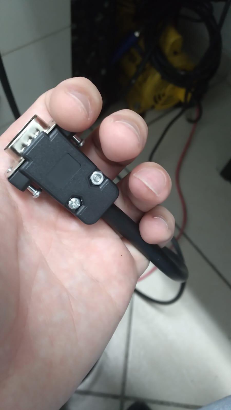

Pessoal seguinte fui na loja e falei com o técnico , ele me explicou que hoje em dia os cabos VGA não vem com todas as linhas ativas , ai ele vai fazer um cabo que venha com todas as linhas ativas. Vou pegar ele hoje e aviso se der certo !!
PESSOAL DESCOBRI QUAL ERA O PROBLEMA , VOCÊS NÃO VÃO ACREDITAR !!!
Eu fui em um especialista em cabos VGA e ele me falou que os cabos hoje em dia não tem todas as vias ativadas !!! Ele teve que fazer um cabo pra mim com todas as vias ativadas !!!
