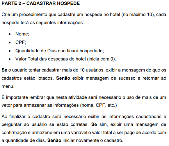

ATIVIDADE 5 - Instruções.pdf
Vou criar um novo esboço me baseando pelas orientações do PDF (ATIVIDADE 5 - Instruções.pdf). Vamos lá:
Observação inicial: toda e qualquer característica do programa precisa está de acordo com o requisitos do enunciado. Em outro momento podemos aprofundar sobre essa questão.
Citação
Cada um dos itens do menu que serão criados serão uma função ou um procedimento e, com isso em mente, será importante verificar como as variáveis e vetores estarão conversando entre si dentro das diferentes opções e sempre retornar ao menu após cada opção ser digitada.
Poderia já parar para inserir no teu código. Vai facilitar a implementação e organização. Vou ir demonstrando inicialmente sem o uso de funções e procedimento, daí depois também já exemplifico como é super simples readaptar.

PARTE 2 – CADASTRAR HOSPEDE
9 horas atrás, Mari Almeida disse:
1 – Cadastrar Hospedes esse já esta ok, só falta um detalhe que é add uma variável para guarda o valor total da diária para eu pode somar na opção 5 área de lazer e depois fazer calculo final na opção 6.
Aqui o enunciado também especifica características:
Citação
É importante lembrar que nesta atividade será necessário o uso de mais de um vetor para armazenar as informações (nome, CPF, etc.)
Cadê os vetores? OK! Tudo bem! No teu código utilizou um só... isso é bacana. O importante e meter mão e ao mesmo tempo tentar ir abstraindo formas diferentes para fazer algo parecido (que é diferente de "mesma coisa"). A medida que vai amadurecendo com os conceitos impostos pelo enunciado, vai reajustando. De boa.
Continuando.. Creio que a parte inicial seria basicamente isso:

No documento tem essa parte também:
No caso estamos ignorando o uso de vetores e também podemos pular a parte de confirmação, que não seria importante por hora. (Nossa abstração para simplificar o problema.)
Citação

Vamos dar uma resumida em tudo. Segue meu esboço utilizando procedimentos.
programa

Agora vamos ajustar para vetores. Seria algo bem padrão mesmo... o uso de vetores é generalizado.

Minhas sugestões daqui em diante
- poderia se basear por esse minha implementação e reajustar o teu código. Até deixar tudo rodando lisinho até esses pontos já abordados, ou seja, NÃO copie o meu código! Refaça tudo para assimilar ponto a ponto. Tudo isso que passei acima é "universal". A ideia é passar perrengue em alguns momentos, para posteriormente já pular etapas em novos outros. Tipo: já implementaria com procedimentos e vetores. Mas é necessário passar pelas características de não usar eles antes.
- após, releia parte por parte do enunciado e vá reajustando o código. Por exemplo, adicionar o controle dos vetores; adicionar os itens que faltam da PARTE 2, como "ler os dados, pedir confirmação e só depois adicionar ou não ao vetor (observe que eu li direto no vetor, mas a leitura deveria ser separada); Exibir os dados como estão na PARTE 3 etc.
Só após... entra em uma nova atividade, como adicionar o item 4. (Que você já fez, mas daí reinsere a partir dos novos ajustes que fez agora.)
Qualquer dúvida, comentário, sugestão, é só postar.
(ignorem essa imagem acima)
