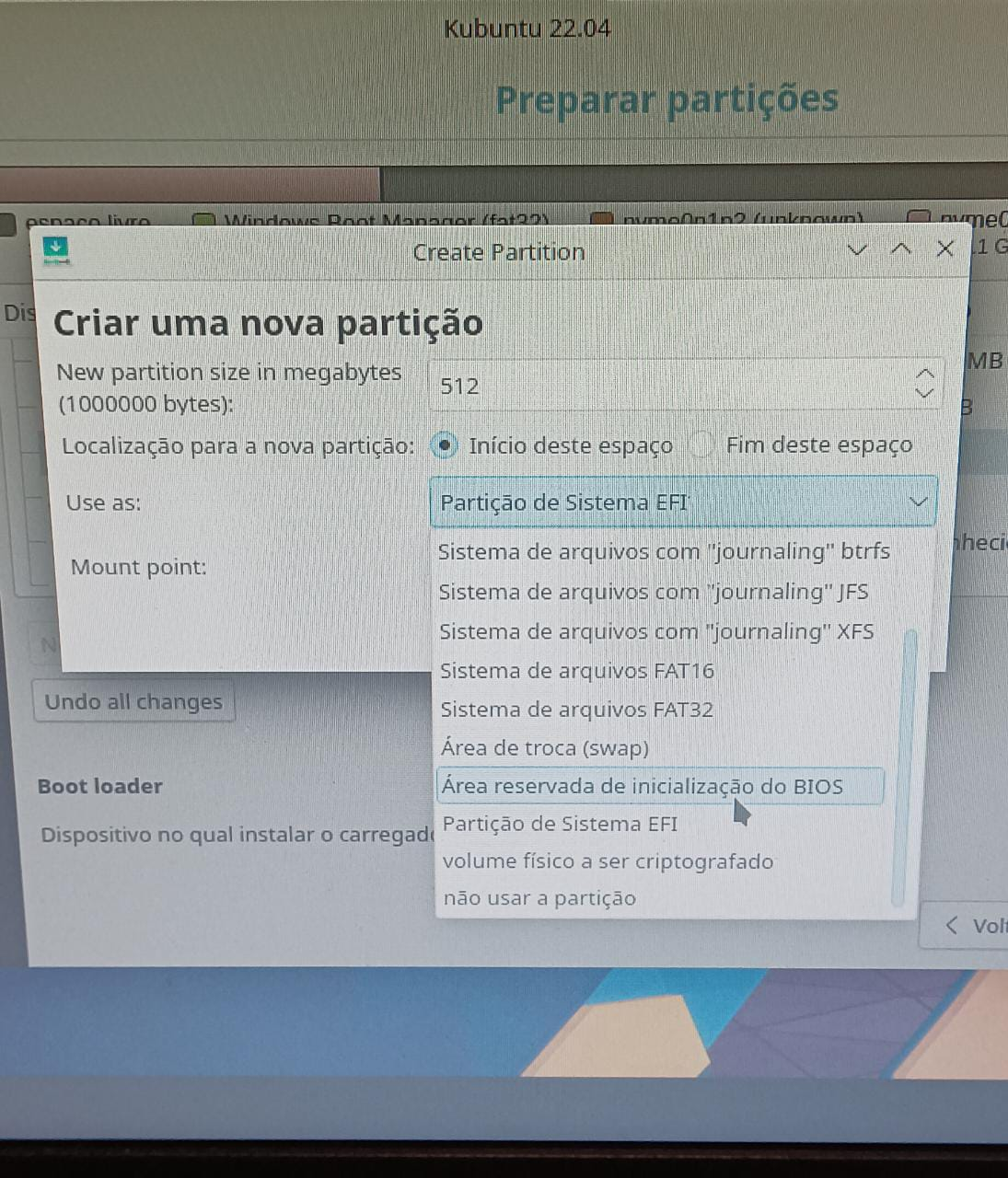

DICA: Em sistemas mais manuais (vulgo arch linux) ou comuns mesmo, se você montar a partição efi como “/boot/efi” há uma grande chance de a entrada não ser salva na NVRAM. Recomendo monta-la como “/boot” apenas.
Acabei de rever os vídeos do Diolinux e ele em um dos vídeos coloca Área reseverdada de inicialização do BIOS(11min33) no sistema de arquivos e noutro vídeo põe Partição de Sistema EFI(4min36). Talvez essa diferença de nomenclatura seja devido a distribuição... Aí fiquei confuso e então, pelo sim e pelo não, como vi a maioria escolhendo nas opções do instalador o EFI, deixei ele nesse tutorial. Mas fica registrado o que você falou como sendo a melhor forma mesmo.

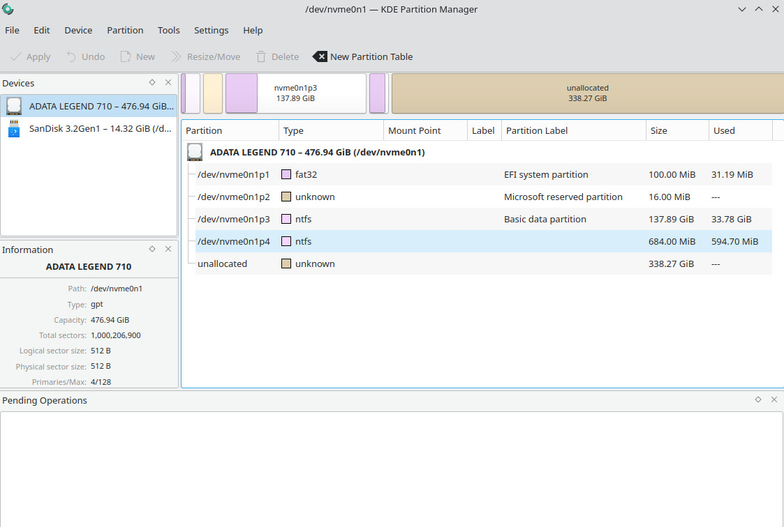

Se já existir uma partição EFI no disco, sim. Como você fará dual boot, tem que aproveitar a partição EFI do Windows (a primeira, de 100 MB). Ela deve ser montada em /boot/efi (sem formatar, obviamente). Depois, a única coisa necessária é uma partição nativa (EXT4, XFS, Btrfs...) montada em /. Nada mais. O resto é opcional.

A partição "Área reservada de inicialização do BIOS" é provavelmente o tipo "BIOS Boot" padronizado pelo GRUB, apenas para uso em instalações no modo BIOS/CSM quando o particionamento é GPT (em MBR, é desnecessária). É completamente inútil em UEFI. Para ver como o pessoal não sabe o que fala.
3 horas atrás, Marcos FRM disse:
Agora entendi.
100MB não seria pouco pra ter arquivos de inicialização windows e linux? A sua tem 500, né?
Na tela de instalação, se eu alterá-la, montando em /boot/efi como sugeriu (sem formatar, claro) não vai interferir no windows então, né?
Não tem problema, pois, ao montar em /boot/efi, apenas o GRUB será posto lá; ocupa uma miséria de espaço. Kernel e initramfs serão carregados do /. Sim, a minha tem 500 MB. Poderia ter menos.
5 minutos atrás, baleh disse:
Não. A vantagem de UEFI é que cada bootloader dentro da partição EFI tem sua própria pasta. UEFI permite que os instaladores definam a ordem de inicialização, de forma que o GRUB será primeiro na lista (Windows continuará registrado: Setup listará o "Windows Boot Manager", só que em segundo lugar). Como o GRUB detectará o Windows e adicionará uma entrada para o mesmo no menu, deixe-o como primeiro, daí carrega o Windows através dele.
