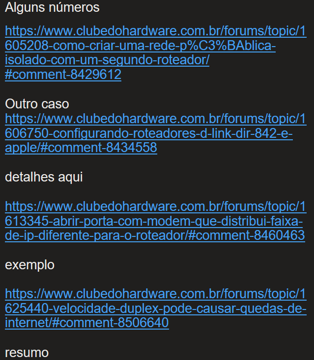

Veja
Alguns números
https://www.clubedohardware.com.br/forums/topic/1605208-como-criar-uma-rede-pública-isolado-com-um-segundo-roteador/#comment-8429612
Outro caso
https://www.clubedohardware.com.br/forums/topic/1606750-configurando-roteadores-d-link-dir-842-e-apple/#comment-8434558
detalhes aqui
https://www.clubedohardware.com.br/forums/topic/1613345-abrir-porta-com-modem-que-distribui-faixa-de-ip-diferente-para-o-roteador/#comment-8460463
exemplo
https://www.clubedohardware.com.br/forums/topic/1625440-velocidade-duplex-pode-causar-quedas-de-internet/#comment-8506640
resumo

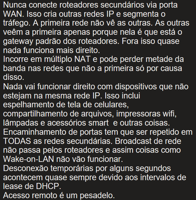

  • Nunca conecte roteadores secundários via porta WAN. Isso cria outras redes IP e segmenta o tráfego. A primeira rede não vê as outras. As outras veêm a primeira apenas porque nela é que está o gateway padrão dos roteadores. Fora isso quase nada funciona mais direito.
  • Incorre em múltiplo NAT e pode perder metade da banda nas redes que não a primeira só por causa disso.
  • Nada vai funcionar direito com dispositivos que não estejam na mesma rede IP. Isso inclui
    • espelhamento de tela de celulares,
    • compartilhamento de arquivos,
    • impressoras wifi, lâmpadas
    • acessórios smart  e outras coisas.
  • Encaminhamento de portas tem que ser repetido em TODAS as redes secundárias. Broadcast de rede não passa pelos roteadores e assim coisas como Wake-on-LAN não vão funcionar.
  • Desconexão temporárias por alguns segundos  acontecem quase sempre devido aos intervalos de lease de DHCP.
  • Acesso remoto é um pesadelo.
