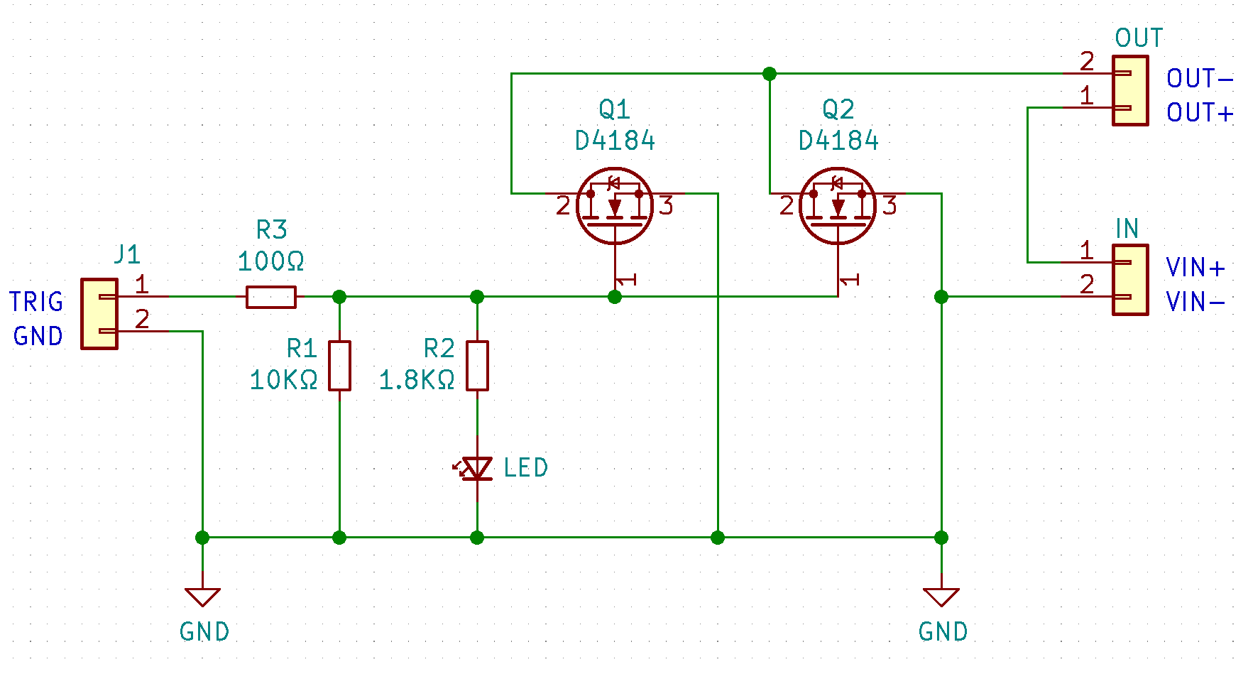

Estou montando um circuito para controlar a velocidade de um Motor de Liquidificador 127V 60Hz por meio de um microcontrolador. Escolhi o Arduino porque é o mais fácil de encontrar.
Sei que o Motor de Liquidificador é um Motor Universal, portanto funciona tanto em AC quanto em DC. Logo, julguei que um circuito que controlasse a tensão DC por PWM funcionaria.
Selecionei esse módulo com MOSFETS D4184 que permite controlar a tensão de saída (OUT) por PWM do Arduino. Testei em cargas puramente resistivas e funcionou perfeitamente.
Porém, quando a saída é o Motor em específico em uma bateria de 12V, o comportamento varia muito. Muitas vezes o motor apenas faz um "barulho agudo" e só gira de fato quando o Duty Cycle do PWM chega muito perto de 100%... Muitas vezes, também, a tensão da bateria "cai" quando ligo no circuito, e a tensão de saída controlada pelo PWM é muito baixa. Tentei até fazer um Snubber no mosfet do módulo e colocar um filtro passa baixas no pino PWM, mas não adiantou.
Alguém tem uma sugestão de circuito? Alguém sabe se é apenas devido ao tipo de motor escolhido?

Acho que expliquei mal. O motor é ligado na tomada (127 AC) para funcionar nos liquidificadores. Mas, por ser universal, quando eu o alimento diretamente em 12V DC ou 24V DC (de baterias DC mesmo), ele também funciona. A velocidade não é a mesma, mas não é um problema pro projeto. O que eu quero fazer de fato é controlar uma tensão DC aplicada no motor por PWM (de 24V da bateria DC, serem entregues 12V DC, por exemplo), mas quando o motor é ligado na bateria pelo circuito do módulo, passa a se comportar de maneira estranha

O controle pode estar sendo influenciado pelos retornos ruidosos eletromagnéticos do motor. Deixe + longe, una os gnds potência e controle na fonte, capacitor (p a nF), diodo antiparalelo com com motor e alguns etc tem algo pra dar certo... principalmente se aplicar a maior tensão permitida pelo seu módulo. ,,, mas se com baixa V tá dando pau, então .. só sei que nada sei.
O motor também é um indutor. Isso significa que quando o PWM conecta a energia a corrente sobe lentamente. Caso a frequência do seu PWM seja muito alta o efeito será de uma tensão média razoável com uma corrente desprezível. Experimente baixar a frequência do seu PWM para uns 200Hz e poste o resultado.
