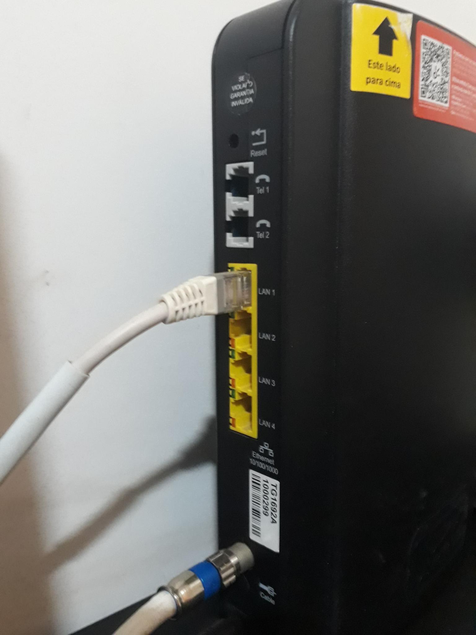

Boa noite Pessoal do fórum, tudo bem? tenho um Roteador Arris, e gostaria de saber como faço para identificar, se os roteadores possui a tecnologia GigaBit, como faço pra saber? e outra coisa, o tipo de cabo Ethernet também influencia  na qualidade do sinal né, que tipo de cabo devo comprar pra colocar aqui no meu roteador
segue imagem do meu roteador
Desde já Agradeço!
@Cláudio César Prates Junio O modem, mostrado na imagem é um modem, é sim Gigabit.
O ideal seria procurar manual, mas a operadora NET/Claro deixa isso muito vago, porém, o modem tem um adesivo ali que diz 10/100/1000, isso já demonstra que é gigabit.
Cabo se não me engano influencia pouco, mas os mais comuns é CAT5e que já suporta uma boa velocidade de internet sem problemas.

é um modem, eu disse roteador rsrs,  é então , tava vendo uma live no youtube, os caras falaram que esse cabo é o mais recomendado , valeu!

Você não tem opção, a NET/Claro trabalhando com o padrão HFC, coaxial, não dá para colocar outro modem, é ele e só mesmo.
Pode colocar um roteador a parte, e desligar o Wi-Fi do modem da operadora se tiver, mas a internet ainda vai passar no modem e depois ir no roteador, que se comprar sem prestar bem atenção, acaba pegando um produto ruim.
Geralmente, conexão Coaxial entrega bem a velocidade contratada, eu mesmo tenho 350 da Net, e recebo 450, as vezes em teste chegando em 500.
Acredito que vá mais da parte da região onde está e como está o cabeamento na rua, aqui na minha região começou a ser inserido fibra óptica, antes minha conexão não batia essas velocidades que falei, mas agora sim, então creio que em algum ponto está sendo ligado o Coaxial na Fibra por meio de adaptador.
Outro ponto para levar em consideração é a distancia até o provedor.
A internet para ser entregue deve ter uma perca de mais ou menos uns 5% ou 10% do valor contratado, passando disso é um problema que precisa ser resolvido.
