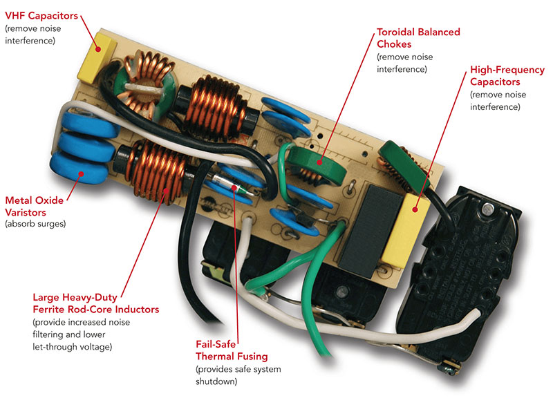

@Álvaro Dínamo ,
Eu sou radioamador, e em minha casa só uso ISOBAR, que é o top dos tops. Também, tem mais de 20 anos kkkkkk !
Tem capacitores diversos, indutores diversos, trocentos varistores, e a fiação é extemamente parruda, suportando mais de 15A.
Veja o que tem dentro de um :
https://www.nooutage.com/isobar.htm
Acho que dá para você ter uma ideia da porcaria que se vende hoje em dia, olhando um ISOBAR por dentro :
Paulo
  • Obrigado 2

16 horas atrás, aphawk disse:
fantásticos filtros de linha.
Pela sua empolgação, se entrar onda quadrada no plug, sai senoidal na tomada 😁
Um dos pulos de gato dos filtros "de verdade" é um trafo toroidal por onde passam as duas fases. Não parece ser aquele mencionando "balanceado" mas sim o do topo superior esquerdo. A ideia simplista é algo como: um ruído que entre em ambas as fases simultaneamente é invertido, subtraído e anulado... ou algo do gênero ..
@.if ,
Olha.... não testei até esse ponto kkkkkk, mas te garanto uma coisa : pode ligar furadeira nessa tomada de filtro de linha que o ruído não vai para nenhuma outra tomada.
Os transformadores balanceados fazem exatamente o cancelamento que você disse acima.
Eu tenho um filtro desses de 8 tomadas, onde as 4 de cima são protegidas igualmente, mas as 4 de baixo tem atenuação adicional de 10 dB cada uma, na sequencia, isto é, a ultima tem 40dB extra de filtragem de ruídos elétricos.
O mais legal : o produto tem certificado de garantia contra danos elétricos que possam atingir os aparelhos protegidos por esse filtro, no total de US$ 50.000,00 !!!!
Um dos meus é este aqui , mas sem a chave remota :
https://www.amazon.com/Tripp-Lite-Protector-Right-Angle-ISOBAR8RM/dp/B00005122S?th=1
E comprei meus 3 filtros aqui no Brasil, quando tinha um importador oficial, nos anos 1997-2002 se não me engano, e todos estão perfeitos até hoje. Um deles teve vários danos quando um raio atingiu a minha antena de rádio, mas troquei os varistores e alguns capacitores e o fusível térmico, e está funcionando perfeito.
Fala a verdade, dá gosto ter a possibilidade de comprar isso nos USA né ?
Paulo

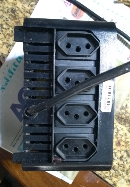

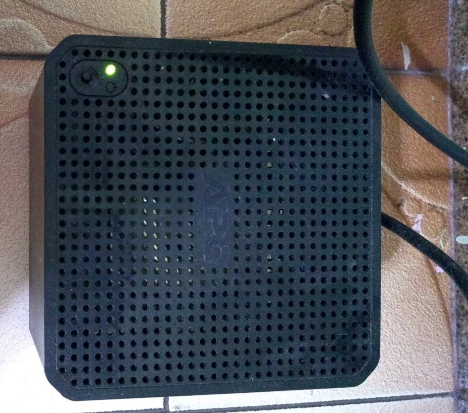

@aphawk Eu acho que isso aqui é um estabilizador, mas acho que ele não está funcionando direito, coloco na tomada e ele da um som de quando você aperta o botão e a luz verde aparece, mas eu coloco na tomada e ele já liga direto pois parece que esse botão power esta emperrado. E o som ai que falei, ele fica de instante em instante fazendo essa zuada que eu disse. Bem a dúvida é: Ele protege mais do que o componente ai que eu estava dizendo ser um filtro de linha?  Se der pra consertar ele, eu vou dar uma olhada no youtube
1 minuto atrás, Elder Nauvirth disse:
@Álvaro Dínamo Estabilizadores não protegem, muito pelo contrário, ajuda a danificar mais ainda.
Estabilizadores são pragas eletrônicas.
Se o meu amigo souber explicar o motivo de o estabilizador ser uma praga, por favor, me diga. É que ele estava aqui em casa, vim só porque sou curioso, quero que me ensinem.
