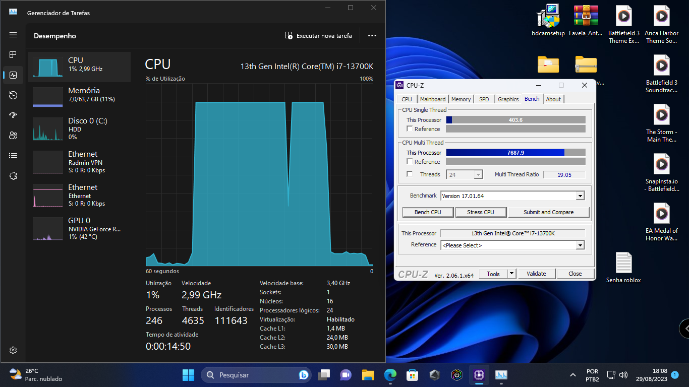

Alguém poderia me ajudar a resolver esse problema, o que eu preciso fazer? Eu simplesmente comprei o cpu e instalei no pc deu vídeo tudo certo, porém a velocidade de GHz fica em 2,50Ghz, não sai disso os P-Core, já os E-Core está na velocidade normal do site do processador. Alguém me ajuda, se preciso ativar alguma coisa ou outra?
12 horas atrás, WinChip disse:
@Edvaldo J. FredericoBoa noite. Configuração:
placa-mãe: ASUS B660M TUF GAMING D4 PLUS
Processador: Intel Core i7 13700K
Cooler: Water Cooler gigabyte aorus x360mm
Memória: Corsair 2400mhz 4x16GB @2400mhz
Armazenamento: 1TB
Gabinete: Cooler Master H500P
Fonte: XPG 1300W
Placa de vídeo RTX 3050

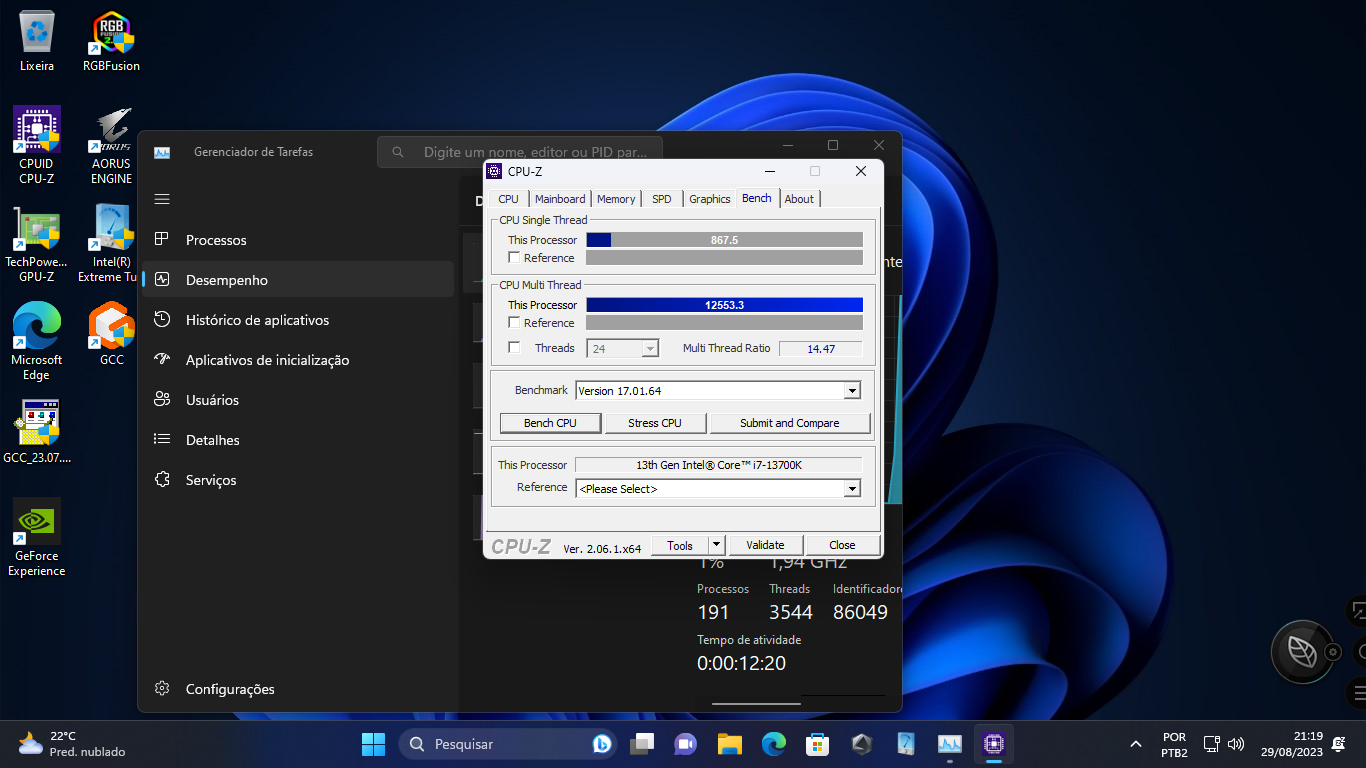

Desempenho do seu processador está baixo mesmo, meu 13600k nesse teste do CPU Z consegui passar dos 800 pontos no teste de único núcleo e no multi mais de 10000, sem overclock.
Resete a BIOS da placa-mãe, se isso não resolver atualize a BIOS da placa-mãe.
E por fim da um gás nessa memória e coloque elas para trabalharem como 2600Mhz ou 2700Mhz.

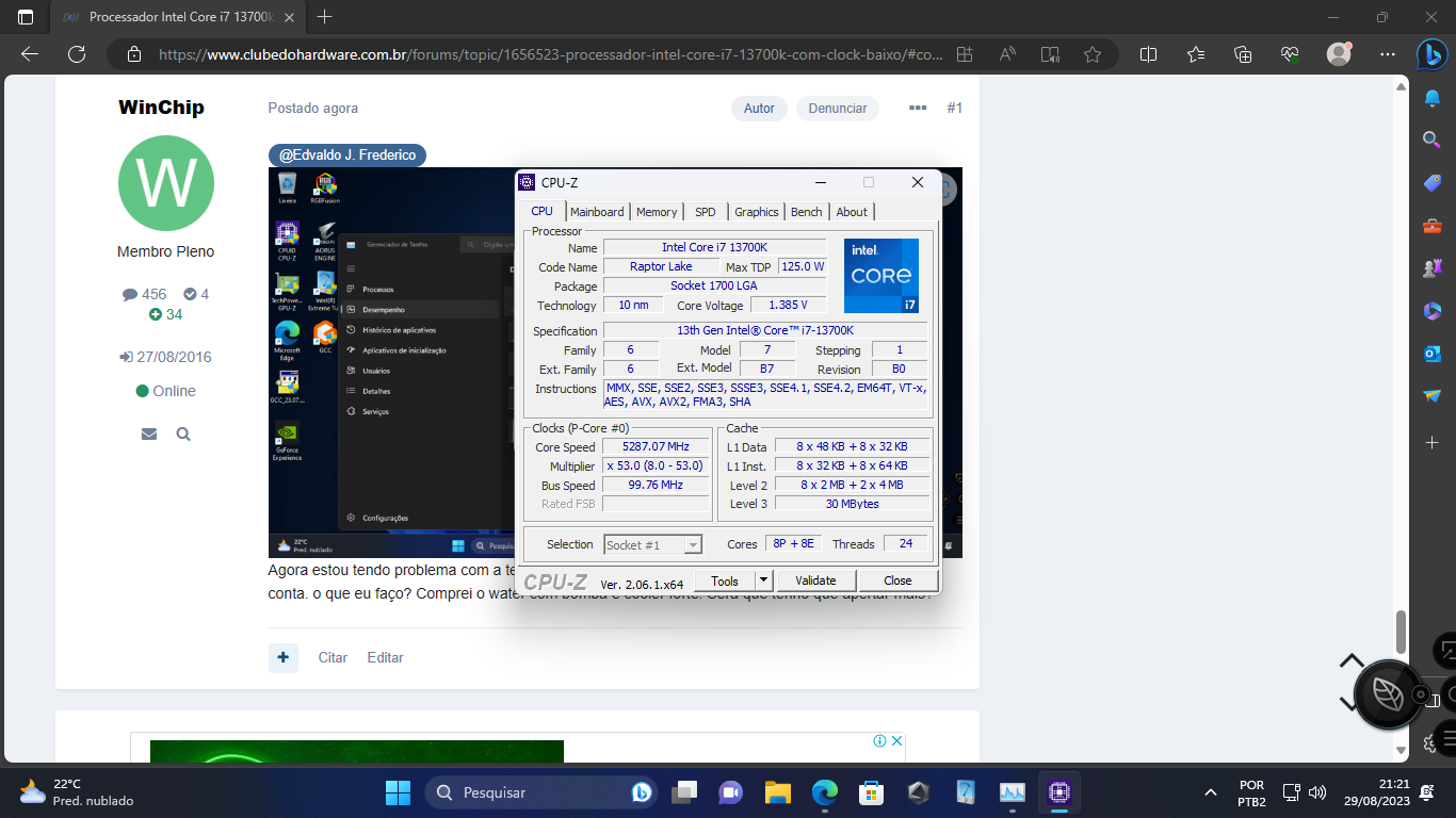

49 minutos atrás, WinChip disse:
@Edvaldo J. Frederico Será que alguma coisa ta desabilitada na BIOS?
@Edvaldo J. Frederico Já atualizei a BIOS, Vou formatar o windows agr.
Alguém tem uma solução?

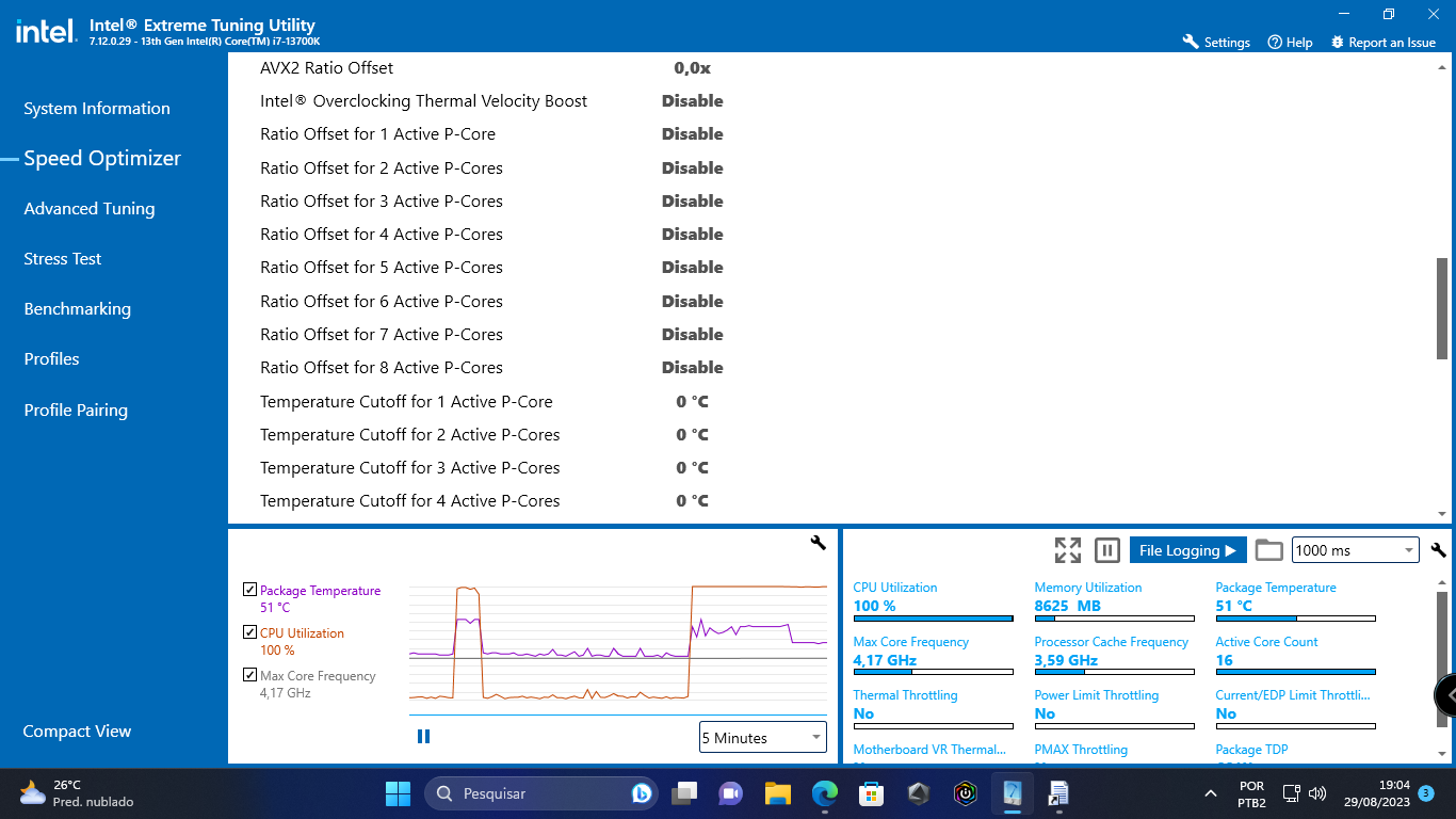

Acabei de instalar esse programa aqui e está dessa mesma maneira, com exceção desse "IAVX2 Ratio Offset" que está 3,0x , mais deve ser porque estou com um leve overclock.
Teste resetar a BIOS.
@Edvaldo J. Frederico Graças a Deus e ao Amigo o qual fiquei umas 3h com ele no telefone suporte da intel ta de 10, intem é top, ele disse que em ultimo caso formatar o PC, fiz isso. E deu tudo certo. ❤️ Thank you intel I love you.

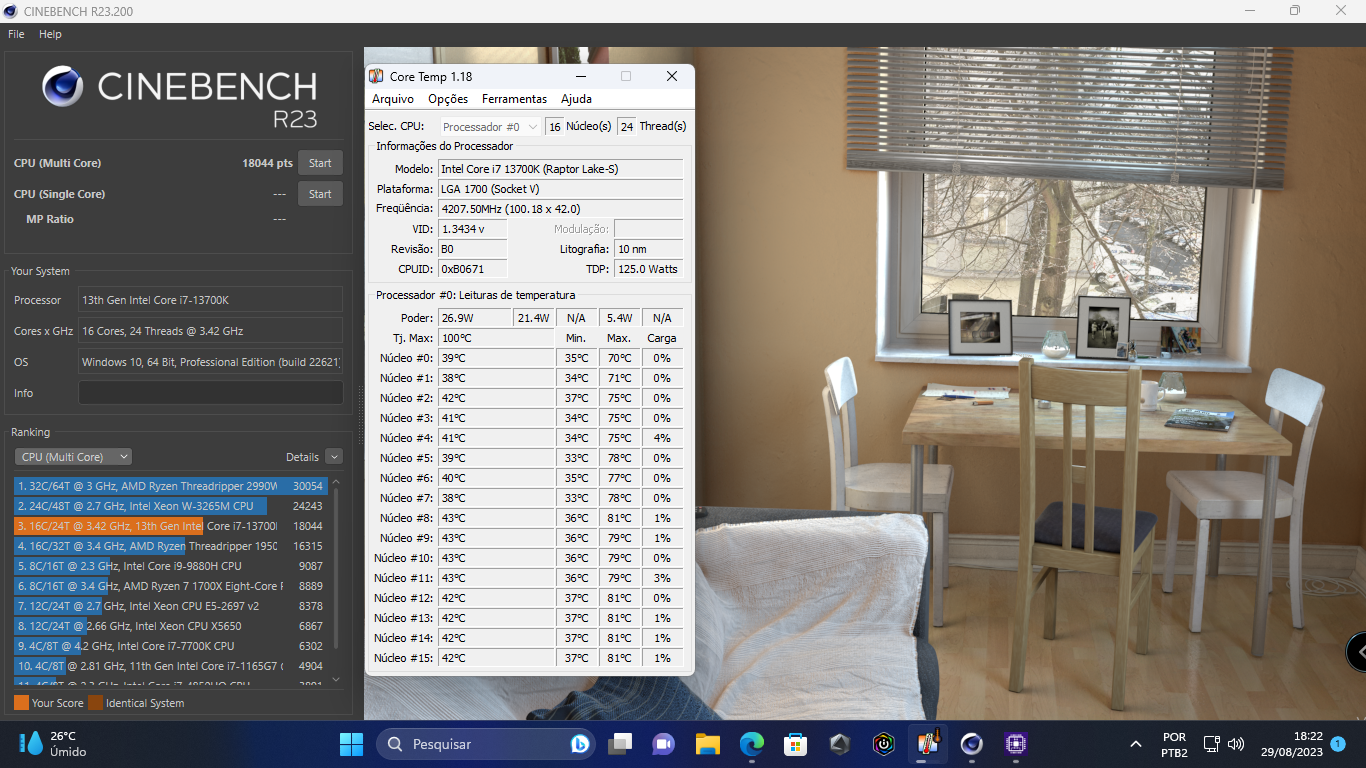

1 hora atrás, WinChip disse:
Agora estou tendo problema com a temperatura ta chegando a 100º E o water cooler não ta dando conta. o que eu faço? Comprei o water com bomba e cooler forte. Será que tenho que apertar mais?
Pode revisar a instalação do bloco da CPU, ver a rotação da bomba e fans mas, muito provavelmente, o que mais vai fazer efeito, seria mexer no Vcore, e ver se consegue manter ele operando, com um pouco menos de tensão..
Veja, essa CPU com o Turbo Boost destravado, bate mais de 260 Watts de consumo, sozinho., o que não é pouca coisa.. Se essa temperatura for fazendo qualquer coisa, realmente a instalação dele, tá com problema.. Mas, se for em algo que exija muito da CPU por muito tempo, vai exigir um controle maior de tensão..
@WinChip  Bom dia

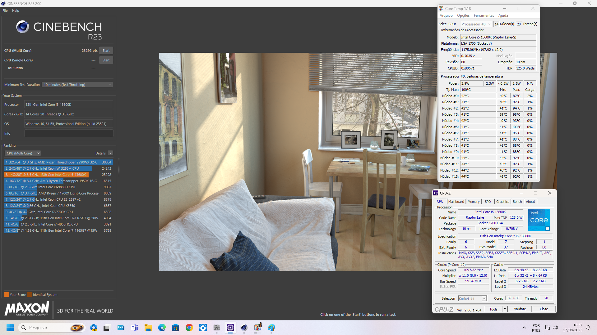

Rode o teste do cinebanch R23 por 10 minutos e mantenha o CPU-Z ao lado e vá acompanhando o clock do processador, veja se ele mantem o mesmo clock.
Provavelmente nos primeiros testes você vai ter um resultado maior e depois de 10 minutos o resultado vai cair drasticamente, se cair então você vai ter que entrar na BIOS e fazer undervolt.
Pode fazer sem medo porque não terá perda de desempenho.

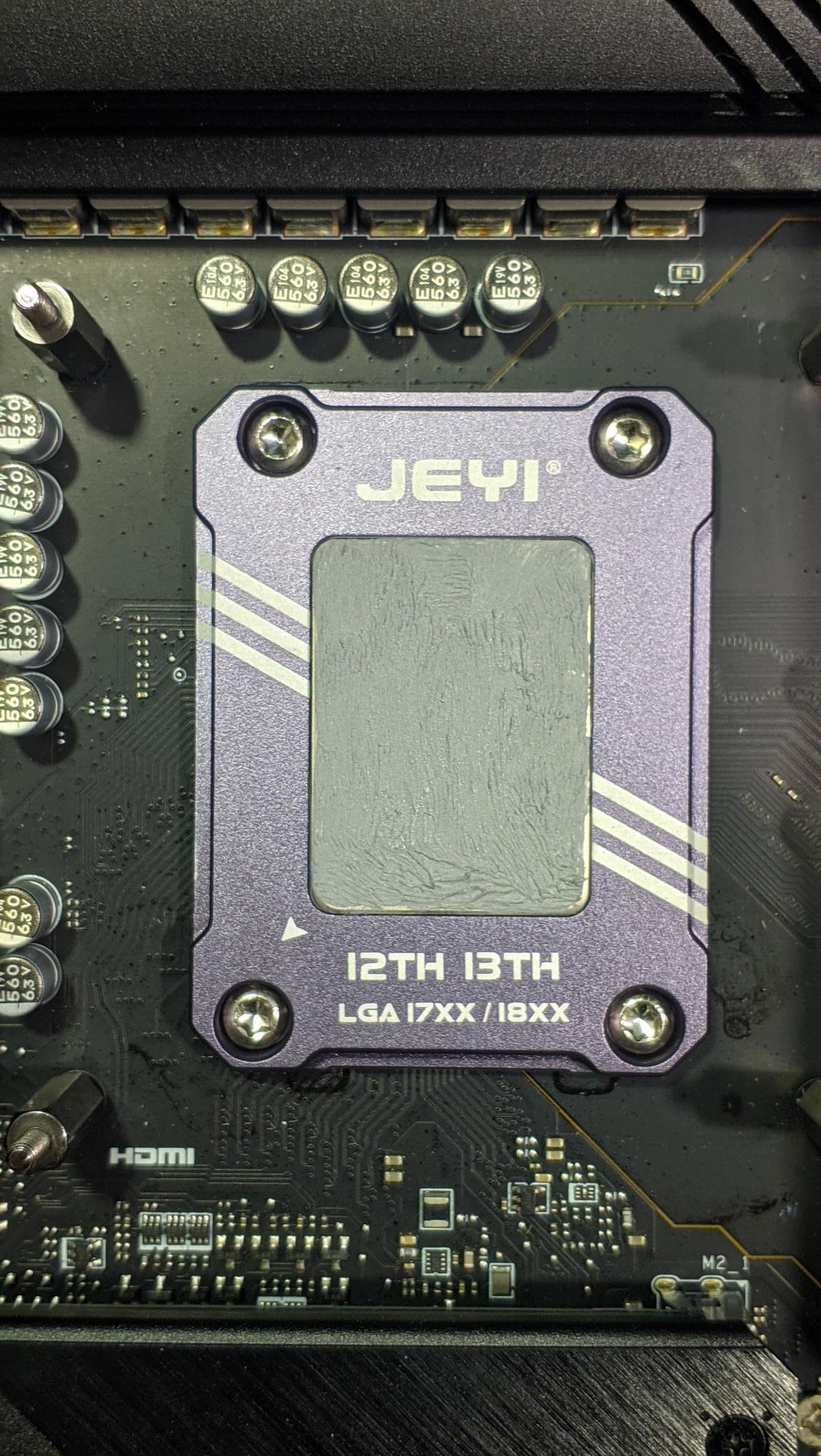

Se ver que ainda não está legal então você vai ter que instalar um "Frame" igual da foto.
D_NQ_NP_2X_787537-MLB70982482357_082023-
Eu instalei esse frame no meu PC e veja como fica, é que formato que esse processador é preso ele exerce pressão apenas no centro do processador fazendo com que o processador empene um pouco.
Antes de instalar o frame
Depois que instalei
A temperatura não caiu um absurdo, mais o tive redução de clock depois de um tempo.

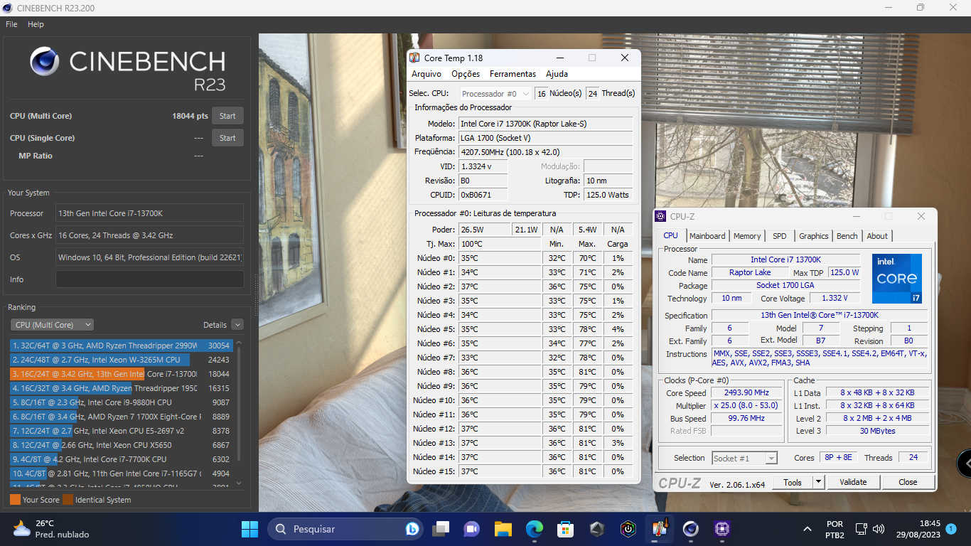

18 minutos atrás, WinChip disse:
@RS Faria @Edvaldo J. Frederico Acho que sei qual é o problema, o travador do meu WC que acompanha ele veio frouxo, porém na hora de fechar o WC ele fica certinho travado.
@Edvaldo J. Frederico Depois vou fazer um vídeo abrindo esse pc e mostrando como fica as presilhas do WC. Eu acredito que não ta legal porq era pra ficar travado os parafuso e não fica.
Beleza faz o vídeo e poste no You Tube e depois manda o link aqui.
Quando montei meu 13600K a dois mês atrás a temperatura nos primeiros dias estava excelentes por se tratar de um processador quente.
Teste de stress por 20 minutos e temperatura abaixo dos 80ºC (e estava com undervolt) mais depois de uns dias a temperatura começou a subir.
O i5 13400 e i3 13100 da pra se manter uma temperatura mantendo cooler box, agora o i5 13600k, i7 13700k e i9 13900k que são bem mais quente será necessário undervold e o frame para manter a pressão sobre o soquete do processador de forma uniforme.
@Edvaldo J. Frederico Fiz undervolt coloquei pra 125W para preservar a vida útil dessa belezinha, é um cpu de 16 Core 24 Th é muita coisa além do Clock ser auto, perdi um pouco de desempenho, mas da pra fazer tudo e ainda sobra. 4.20Ghz~4.30Ghz
@Edvaldo J. Frederico A temperatura ficou entre 80~82º 100% de uso, sendo que a temperatura da minha cidade está 29º e ta quente aqui onde estou...
