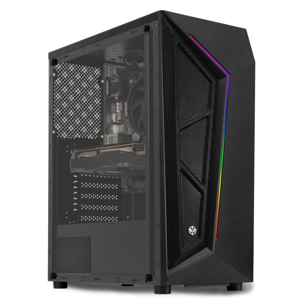

@zChlaev Bem se ele chegar 85c para cima ja para se preocupar porque altas temperaturas estragas componentes ao longo do tempo, uma boa refrigeração no computador e sempre bom para melhorar a jogabilidade nos games evitar travamentos etc, quando o computador chega ao limite de temperatura ele automaticamente desliga.
Tá usando o cooler stock? se sim talvez seja melhor mudar para outro AC (Air Cooler) com um dissipador maior e fluxo melhor, o WC é a melhor opção de cara, mas não necessário, é importante rever sobre as ventoinhas presentes no gabinete, direção do fluxo etc. Acho que é bom dar uma olhada na temperatura da placa-mãe também, só por garantia..
@zChlaev Acredito que ainda esteja dentro dos padrões esta temperatura, a curto prazo não acha que tenha problemas. Mas se puder juntar pra pegar um AK400 ou então um watercooler da Risemode.. são opções custo-benefício que recomendo, se puder comprar uma boa pasta térmica ajudaria ainda mais no resfriamento.
