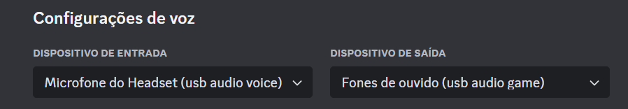

@PedroHDSS é como o @iagopin citou na msg dele. Tem o botãozinho em cima do "mute"' que alterna de conexão via dongle para bluetooth ou vice-versa. No meu notebook consta dois dispositivos de reprodução relacionados ao fone, a "usb audio voice" e a "usb audio game", mas a que reproduz audio é a "audio voice" (dã), e a audio game é usada como microfone (dispositivo de saida).
