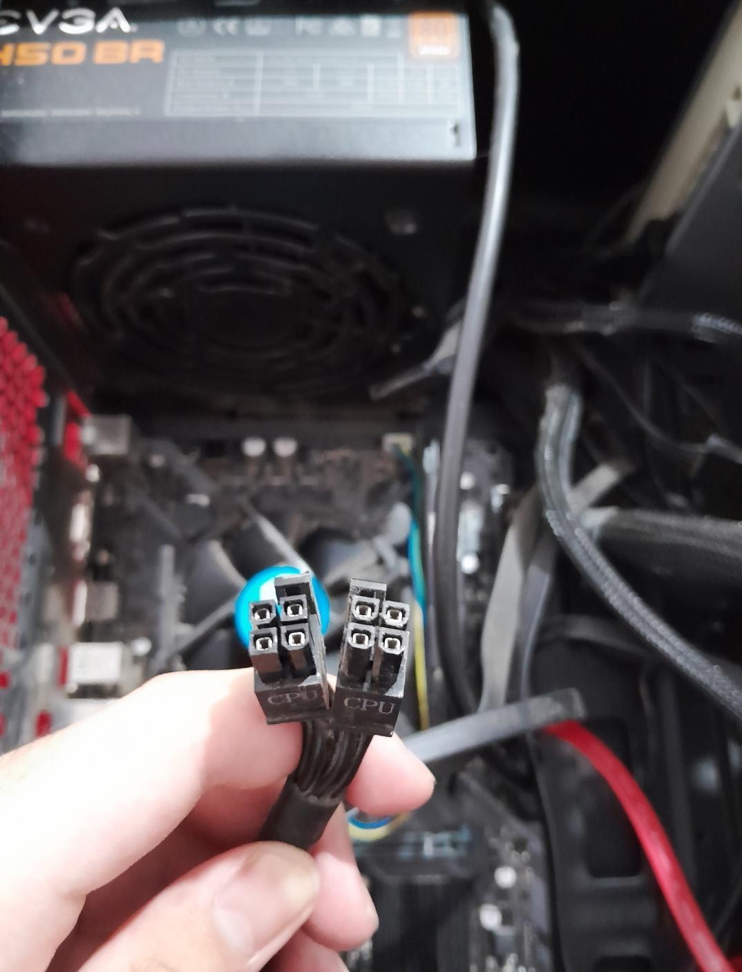

Olá, pessoal. Recentemente comprei uma GTX 1660 Super e quando fui instalar me deparei com algo chato.
Eu tenho uma fonte EVGA 450 80 Plus Bronze. A placa de vídeo pede um cabo PCI-e de 8 pinos. Porém, a minha fonte tem apenas esses dois cabos da imagem, sendo que, um deles estava conectado na placa-mãe, no ATX 12v. E agora? Posso abdicar desse conector ATX 12v e conectar esses cabos na placa de vídeo? É minha primeira vez instalando uma placa de vídeo. Não manjo muito.
Minha placa-mãe é uma h310M.
Ainda bem que perguntou antes de fazer, pois é exatamente assim que pessoas iniciantes na montagem de computador queimam seus processadores e placa de vídeo, trocando os cabos de alimentação PCIe e CPU, não, não pode trocar ambos, o ideial seria trocar essa fonte por uma mais atual e de melhor qualidade.

23 minutos atrás, KairanD disse:
@Nightfall Essa fonte possui um conector 4+4 pinos para o processador e um conector 6+2 pinos para placas de vídeo. Basta conectar ambos nos lugares certos...
Eu não estou encontrando esse conector para a placa de vídeo.

ACHEI!
Bom, pessoal. Terminei a instalação e tudo aparenta estar bem.
O gabinete estava tão bagunçado com os fios da fonte que, eu real fiquei 30 minutos procurando o fio PCI-e. Achei que a fonte simplesmente não tinha. Acabei encontrando ele escondido próximo do cooler frontal do gabinete.
