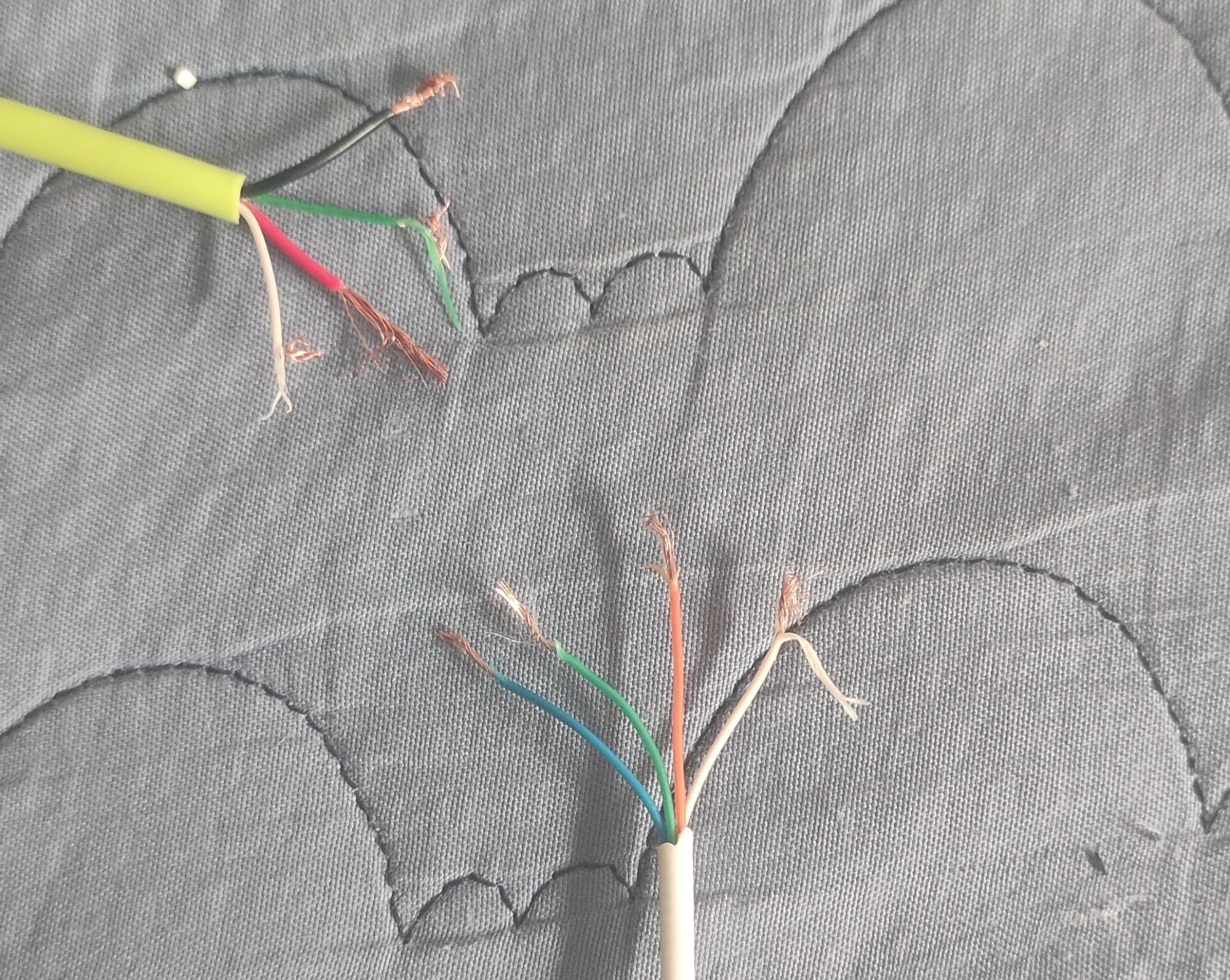

Correção de mouse USB com ponta cortada
Ir à solução Resolvido por Azzari,
O cabo usb segue um padrão, de acordo com os nomes indicados pelo @Azzari
Geralmente de cores, também:
Vermelho VCC
Preto GND
Verde D+
Branco D-
No mouse, esses nomes vem marcados na placa, visto que as cores dele são diferentes.
  • 4 semanas depois...
Estou entendendo que você tem um mouse sem a ponta USB e quer colocá-la, consertá-lo, por ela ter sido cortada.
O crítico é não inverter VCC e GND.
Mesmo que D+ e D- possam ser alvo de tentativa-e-erro, seria interessante alguém surgir com uma dica do protocolo USB, para se congelar um nível lógico em D+ ou D-. Outra coisa legal seria vê-los significando num LED piscando codificado. Nem sei se o hardware provê potência para isso. Estou neste momento a lembrar de testes com alto-falantes (amplificações). Não lembro como eram.
Update
@Walterxs2
Se você tiver conexão fêmea, para a ponta de plugue USB, conecte e faça testes de continuidade. Serve um dispositivo qualquer, não energizado, em que você tenha acesso aos pinos de soldagem do componente fêmea. Então desenhe a pinagem das pontas de fio.
Quanto ao mouse, se você abri-lo, há grande chance de encontrar D+ e D- indicados na serigrafia da plaquinha.
