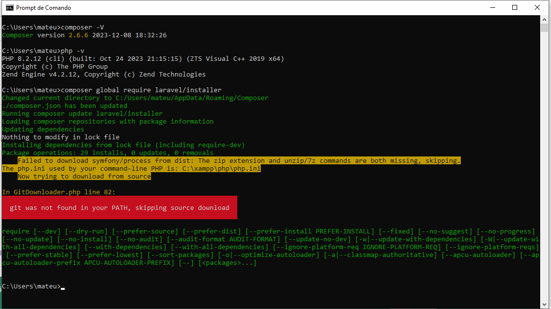

Estou começando do absoluto 0 em programação, vi alguns tutoriais de instalação do laravel mas acabo sempre do mesmo erro, seja usando o CMD ou o visual studio code (não sei se tem diferença).
Primeiro tentei com o comando que está no site do laravel.
composer create-project laravel/laravel
https://laravel.com/docs/10.x )
depois tentei com um código diferente que vi em alguns tutoriais
composer global require laravel/installer
Em ambas situações acorre o mesmo erro, não sei qual a solução.
Abra seu arquivo php.ini e descomente a linha da extensão para lidar com arquivos zip
no meu, estava na linha 962.
remova o ponto e vírgula do início da linha, salve, volte ao seu terminal e tente outra vez.
  • Moderador
@mateus FNB Além do que o colega mencionou ali acima,  na sua imagem ainda indica que o GIIT não está na sua "path"   você precisa adicionar ele na lista...
Sempre você deve colocar no path, os programas e dependencias... por exemplo...    Abra o "meu computador",  clique com o botão direito no menu de contexto em propriedades... e então clique no configurações avançadas do sistema.... e então nas variáveis do sistema,  em "path" você adiciona o caminho do executavel do git..    fazendo isso.. e editando o php.ini que o colega mencionou ali.. pode ser que resolva o problema.
