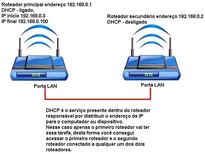

Eu faço dessa forma essa ligação.
Verifico a classe de IP do roteador principal, exemplo:
192.168.0.1
Depois ligo roteador secundário e altero seu endereço para 192.168.0.2, e altero o modo de operação de roteador para ponto de acesso (access point) e por ultimo só desligar o DHCP do roteador secundário e está tudo pronto.
Só ligar por LAN com porta LAN se conecta em qualquer um dos roteadores.
https://static.tp-link.com/upload/faq/image_20220510033951g.png
Então, era isso que eu não queria fazer nesse momento. Queria ter duas redes isoladas, como sempre usei.

  Em 14/02/2024 às 21:47, Edvaldo J. Frederico disse:
192.168.0.1
Expandir
Não precisa desligar DHCP no segundo e é melhor mesmo não fazer isso, no mínimo por redundância e menor latência no DHCP. Deve excluir esse endereço .2 da faixa de DHCP de todo modo.
Não é preciso configurar como AP. E dependendo do roteador em uso não deve mesmo, porque alguns desabilitam as portas ethernet quando assim configurados, e esperam uma simples conexão pela WAN com o sinal para o wifi.
