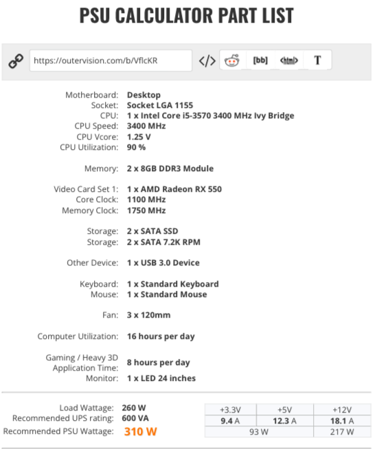

Eu gostaria de saber se o uso de energia é compatível entre todos os componentes, ou se eu terei que comprar uma fonte com uma maior quantidade de Watts.
Uma boa fonte de 500w é suficiente, porém o problema dessa Gamemax GS é a qualidade dela que é baixa, se ainda não a comprou recomendo trocar.
O consumo de uma 550 é muito baixo, esse fonte atual é suficiente. com esse i5.
Está escrito lá na descrição dessa placa de vídeo: recomendado 300W de fonte.

Você tem razão, acabei confundindo com a RX580.
 Nesse caso uma fonte de 600w já se torna um superdimensionamento

Para essa configuração(i5 e RX550) não tem necessidade de troca de fonte, a menos que pretenda um upgrade logo em seguida.
A grosso modo:
CPU: 77W(se não me engano)
VGA:50W
etc: 50W
Logo, total de 177W nominais. Seu fonte aquenta e sobra.
Já tive uma config parecida e segurava com um fonte bomba bem pior de 500W( Wise, é antigona) que dava uns 260W na saída.
Só tem que ver a circulação do gabinete, porque se for muito fechadão e for CoolerBox é capaz de esquentar um pouco.
