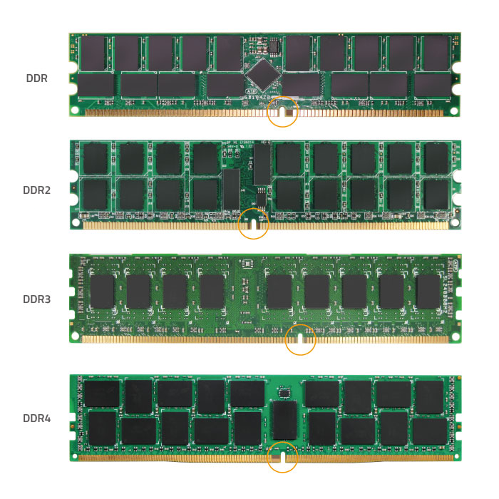

@Piedr3 A memória é DDR4, as bordas onde tem os contatos é diferente na DDR3.
Veja que as bordas em leve elevação, na parte dos contatos, as DDR3 são literalmente retas.
main-qimg-7b45486d50d13af0b787f21d5eef08
Também deve ter algum código nesse adesivo da memória, pesquisando por ele vai achar qual é a memória exata e diz se é DDR3 ou DDR4, mas por esse angulo em que a foto foi feita, não dá para identificar, porém você pode fazer isso e buscar algum código desses.

O código ali na etiqueta parece ser kvr21n15s8/8... se for esse código mesmo (tá meio ruim de ver na foto) é uma DDR4 de 8GB e 2133MHz... esse modelo aqui: https://www.kingston.com/dataSheets/KVR21N15S8_8.pdf

Obrigado o código é esse mesmo

Uma dúvida e se caso ela for DDR3 o que acontece se eu colocar na placa-mãe DDR4 sem querer? A placa queima?
7 minutos atrás, Piedr3 disse:
Não tem como sem quebrar. A localização do entalhe é diferente, então você só vai conseguir botar se tiver muita força(e acabar quebrando o módulo ou o slot no processo)

Ah entendi, obrigado
