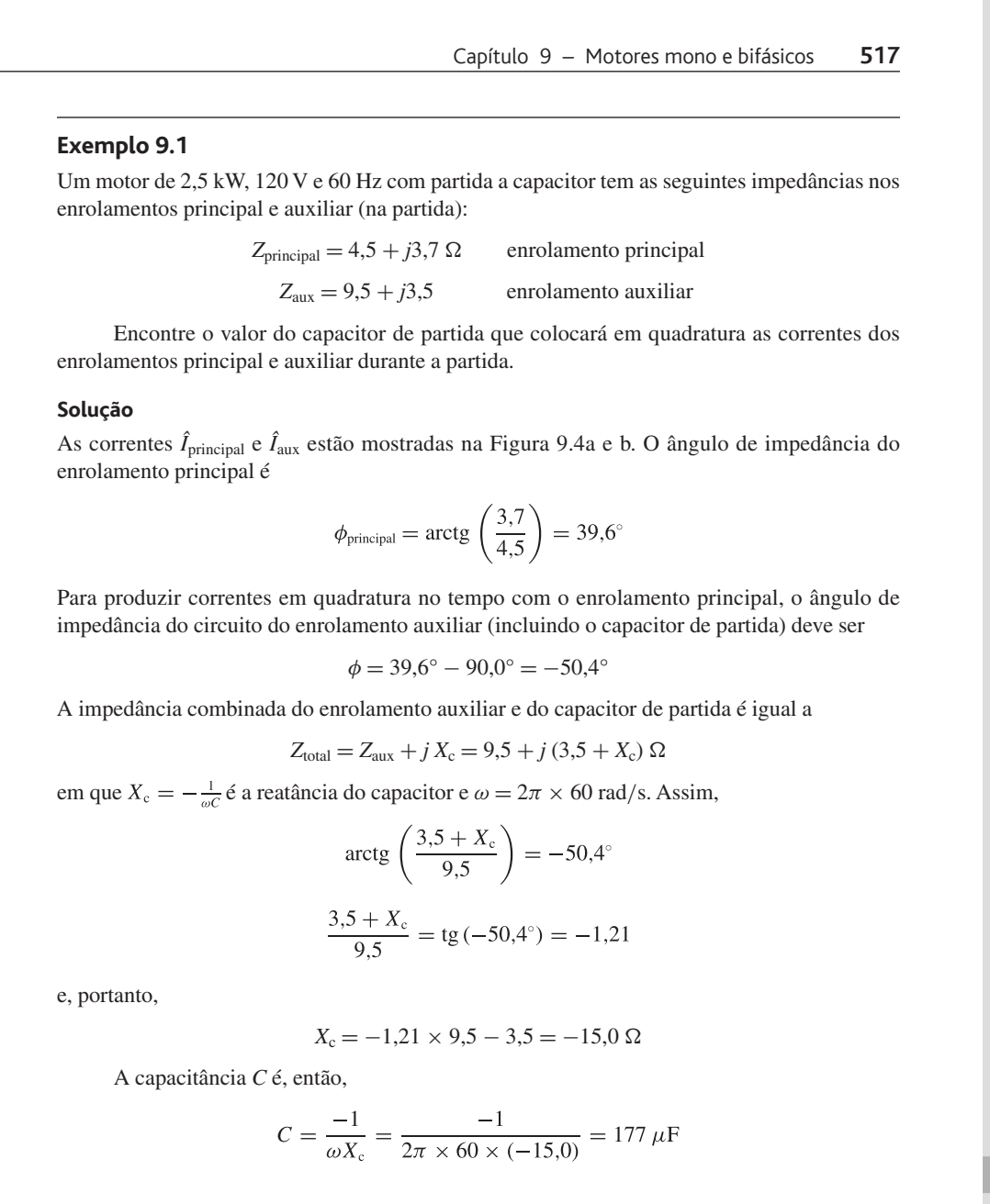

Não vi o Vídeo. Mas pelo esquema inicial suponho que existe um cálculo do capacitor pra que haja equilíbrio das correntes. Algo como com o valor das L's em mãos, calcula-se o C pra que as I's do principal e auxiliar sejam iguais.
3 horas atrás, alexandre.mbm disse:
Afinal, como aquele torque é produzido?
Isso eu quase sei... aquela configuração e disposição das bobinas cria um campo eletromagnético girante. O capacitor + bobina auxiliar faz simular uma 3ª fase e fica algo como um motor trifásico. Pesquise "como funciona um motor trifásico" (sem link pra você 😁)

@GuilhermeGB , acima você fez uma diferenciação entre defasagem de tensão e defasagem de corrente. Por gentileza, confronte com o que tento aproveitar de Burgos, Kakuno e Ronaldo. Por ali eu entendo que defasagem, nas explicações, é sempre na potência, sendo mais fácil nortear-se pela corrente.

A demanda do @Felipe Freitas FIgueiredo é muito interessante. Tenho encontrado demonstrações de cálculo com a reatância indutiva, mas que não consigo aplicar aos ventiladores domésticos. Pois esses vem etiquetados com informação de potência, não de corrente, e a Lei de Ohm não tem confirmado aqueles ensinos.

@alexandre.mbm você precisaria ter o esquema do motor com os valores de cada bobina pra conseguir fazer um calculo mais preciso. O capacitor é calculado com para compensar a reatância indutiva da bobina auxiliar, e pra saber esse valor de reatância indutiva, primeiro você precisa saber qual é o valor de indutância dela. A divisão por 10 aí também não sei de onde foi tirada, provavelmente de um método empírico.
10 minutos atrás, GuilhermeGB disse:
você precisaria ter o esquema do motor com os valores de cada bobina, para conseguir fazer um cálculo mais preciso
Você gostaria de nos brindar com um exemplo de ventilador fictício?
14 minutos atrás, GuilhermeGB disse:
pra saber esse valor de reatância indutiva, primeiro você precisa saber qual é o valor de indutância dela [da bobina auxiliar]
Completo o pedido: que tal uma demonstração com uma indutância fictícia?
@alexandre.mbm então, cara, eu fiz faculdade alguns anos atrás, mas eu só lidei com alguns exemplos teóricos básicos na época. A materia de motores na faculdade é muito mais focada nos motores trifásicos, que são mais eficientes e mais amplamente utilizado na industria. Motores monofásicos a gente vê de forma bem superficial, porque geralmente são motores de "baixa potência", para aplicações domésticas ou comerciais em mais baixo nível.
Eu confesso pra você que eu só lembro um pouco da teoria básica sobre esse assunto, um tempo atrás eu estava até com a ideia de voltar a estudar mais profundamente sobre o assunto de máquinas, incluindo motores monofásicos. Mas vou deixar um exemplo aqui tirado do livro do Fitzgerald, pra você ver mais ou menos como seria o cálculo:
13 minutos atrás, alexandre.mbm disse:
O que dá pra entender nesse esquema aí é que a s diversas bobinas do motor são projetas para que, quando não estão em série com a bobina principal, elas ficam em série com a bobina auxiliar (conforme a velocidade selecionada na chave). Sabendo os valores de resistência e indutância de cada uma das bobinas, você poderia criar três circuitos simples representando as três posições da chave e calcular individualmente. O motor precisaria ser projetado com o objetivo de que o capacitor utilizado consiga atender os três tipos de circuito.

Hoje o GPT-4 Omni, durante suas gratuidades, conseguiu me explicar uma simplificação para o quê está sendo ensinado no livro postado por @GuilhermeGB. A parte imaginária dos números complexos pode ser desprezada.
O objetivo daqueles cálculos é cancelar a reatância indutiva da bobina auxiliar, com a reatância capacitiva do capacitor de partida, para obter a fase correta das correntes.
Na estratégia, as duas reatâncias são praticamente igualadas, garantindo-se a quadratura das correntes. Ou seja, que haja uma diferença de 90º entre as correntes. Não é que um adiantamento no capacitor vá compensar um atraso no indutor. O projeto do motor requer a chamada quadratura, a qual, segundo entendi, provocará o campo girante. Quero dizer: não é alinhar as fases, é distanciá-las em quase exatos 90º. A fala de Burgos havia me sugestionado erroneamente um alinhamento, e eu estava com uma pulga atrás da orelha. Ou ele errou ou eu não o entendi.
A simplificação com a retirada dos imaginários funciona bem por que a resistência nas bobinas desses motores é pequena, podendo ser desprezada.

10 horas atrás, alexandre.mbm disse:
Sim, realmente é isso mesmo, anteriormente eu estava dizendo que seria pra compensar somente a bobina auxiliar, mas estava errado.

Só pra atualizar, eu fiz a medida aqui em dois motores diferentes, um motor de máquina de lavar e um de ventilador. Eu comecei fazendo as medições e cálculos com o motor de ventilador, mas os resultados não batiam, então decidi pegar um motor mais simples (que não tenha esse tanto de bobinas) pra fazer o teste, e o cálculo ficou mais próximo do capacitor usado na realidade.
O motor do ventilador que usei foi da Britânia, mas eu notei algo estranho que talvez indique que ele não siga o esquema igual ao do desempenho acima. O ventilador Britânia tem o fio preto do chicote como comum, o branco para maior velocidade, o amarelo para velocidade média e vermelho para velocidade baixa. Removi o capacitor do ventilador, descobri qual seria o fio que vinha da entrada de energia e qual era o fio que ligava direto na bobina. Os resultados:
Entre o preto e o branco = 0,13 H / 43,8 Ohm
Entre o branco e o amarelo = 3,52 mH / 10,4 Ohm
Entre o amarelo e o vermelho = 6,21 Ohm (nada de indutância)
Entre o vermelho e a conexão do capacitor = 81 mH / 43,5 Ohm
Agora vem a parte curiosa:
Entre o branco e o vermelho (supostamente em série) = 8,85 mH / 16,5 Ohm
Entre o amarelo e a conexão do capacitor (supostamente em série) = 98,72 mH / 49,6 Ohm
Nos dois casos resultaria que a conexão entre o amarelo e vermelho teria os 6,1 Ohm de resistência, mas as diferenças nos valores de indutância não batem (8,85 - 3,52 = 5,53 mH / 98,72 - 81 = 17,52 mH).
Agora medindo os circuitos equivalentes para as 3 rotações:
Velocidade 1
Principal =  0,13 H / 43,9 Ohm (43,9 + j49 Ohm)
Auxiliar = 12,12 mH / 61,1 Ohm (61,1 + j4,6 Ohm)
Velocidade 2
Principal = 0,14 H / 55,3 Ohm (55,3 + j52,8 Ohm)
Auxiliar = 99 mH / 49,6 Ohm (49,6 + j37,3 Ohm)
Velocidade 3
Principal = 36,2 mH / 61,4 Ohm (61,4 + j13,7 Ohm)
Auxiliar = 80,6 mH / 43,8 Ohm (43,8 + j30,4 Ohm)
Calculei 44 uF, 30 uF e 36 uF, respectivamente, para cada velocidade. O capacitor original é 10 uF, então passou longe...ou seja, tem alguma ligação diferente nesse motor, pra descobrir só abrindo o motor e investigando melhor a ligação das bobinas.
Agora com o motor da lavadora que é bem mais simples, deu:
Principal = 38,7 mH / 32 Ohm (32 + j14,6 Ohm)
Auxiliar = 42,7 mH / 38 Ohm (38 + j16,1 Ohm)
Capacitor calculado = 27 uF (arredondando)
Capacitor original = 30 uF
  • Amei 1

@alexandre.mbm primeiro eu medi os valores de indutância e resistência, entre parênteses a conversão da impedância complexa, resistência (parte real) + reatância (parte imaginária). A reatância de um indutor é dada pela indutância multiplicada pela frequência angular da rede elétrica em rad/s (2*pi*60).
