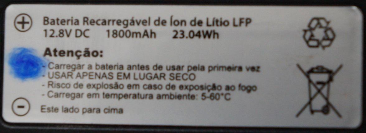

Agora a melhor parte parece ser a bateria:
Acima a etiqueta com uma marca em azul, provavelmente marcado a caneta piloto para identificar que é a bateria fornecida com o produto, imagino que a comprada avulsa venha sem a marca azul e abaixo ela aberta:

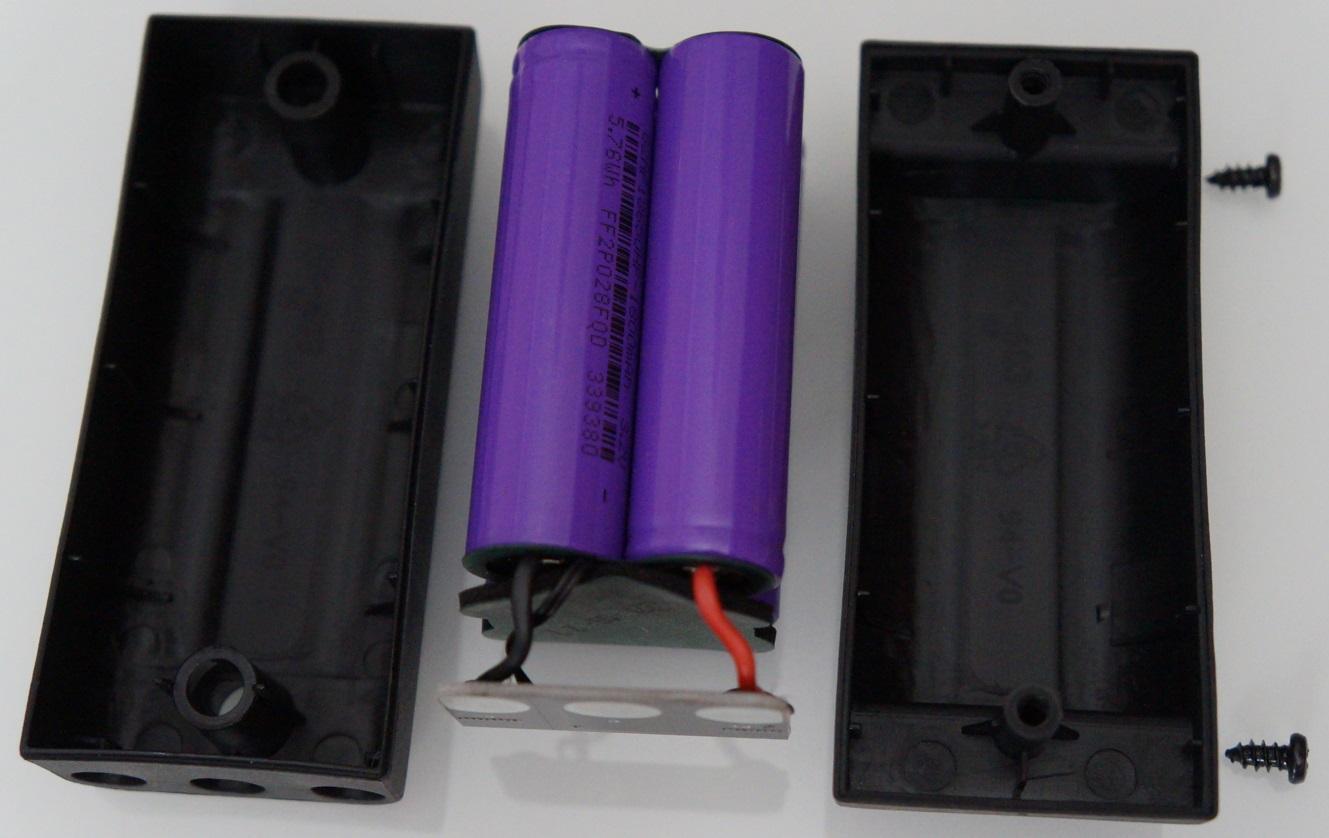

Achei simplesmente fantástico que apenas dois parafusos prendem a caixa, o que torna muito fácil o acesso para diagnóstico e/ou substituição das células que são ligadas em série:
No adesivo isolante tem a data: 2021-06-22, muito provavelmente a data de fabricação do PAC.
Estas células são comercializadas à partir de R$ 50,00 cada uma no exterior, sem contar o valor dos impostos e frete, já o PAC aqui no Brasil está em torno de R$ 300,00.
Tem alguns vídeos relatando que estas células de LiFePo4 foram trocadas por células de notebook sem problemas.

Primeiro perrengue após o ciclo inicial da bateria de LiFePo4, descobri que de fato o aparelho acende a luz vermelha e desliga porque a bateria está descarregada e não porque está impossibilitado de se movimentar.
O LED piscando em vermelho conforme o manual deveria ser a indicação de bateria esgotada.
O LED desligado deveria ser protudo (produto, pois está escrito errado no manual) desligado ou com bateria totalmente descarregada.
Cabe observar que se você usar até descarregar e guardar sem dar carga, leva de 3 a 6 meses para a bateria zerar e não voltar mais à vida, ou se voltar, dura pouco tempo.
Pode ser que a indicação de status dos LED que consta no manual funcione com bateria de outra química ou então com uma tensão menor mesmo.
Medi a bateria carregada e deu 13,71V e descarregada deu 11,23V, após 01:27h de uso. As células ficaram aquecidas mas, não muito.
Célula 1 3,340V foi para 3,00V
Célula 2 3,338V foi para 2,88V
Célula 3 3,533V foi para 3,19V
Célula 4 3,499V foi para 2,24V
Os dois multímetros que usei para medir estão com defeito e só medem quando querem, um tem 4 dígitos e o outro tem 3 dígitos, por isso que as medidas estão com frações diferentes.
Depois que as células esfriaram eu medi o seguinte:
PAC descarregado 11,44V
Célula 1 2,36V ou 2,365V
Célula 2 2,92V ou 2,896V
Célula 3 3,01V ou 3,002V
Célula 4 3,23V ou 3,183V
Após 03:21h de carga:
PAC Carregado 13,89V
Célula 1 3,342V
Célula 2 3,340V
Célula 3 3,571V
Célula 4 3,631V
Após medir deixei na tomada por mais 14 horas e não voltou a carregar em momento algum, apenas as células esfriaram e ficaram assim:
PAC Carregado 13,67V
Célula 1 3,334V
Célula 2 3,336V
Célula 3 3,513V
Célula 4 3,487V
Após esta outra medição, eu deixei a bateria dentro do aspirador parado por 3 dias e a medição ficou assim:
PAC Carregado 13,44V
Célula 1 3,333V
Célula 2 3,334V
Célula 3 3,394V
Célula 4 13,44V
Tudo indica que não tem nenhum circuito para balancear ou equalizar as células.
Pelo que sei, no começo este tipo de bateria não rende bem e só começa a render após alguns ciclos porque as células balanceiam ou ficam com tensões próximas uma da outra.
Eu queria usar um carregador de LiFePo4 para carregar e descarregar individualmente cada célula sem desmontar o PAC mas, não sei qual carregador utilizar exatamente com a certeza de não danificar as células, achei na internet alguns carregadores inteligentes de 12 ou 24V.
Só me resta agora ir usando normalmente e fazer uma nova medição após umas dez recargas para ver se mudou alguma coisa.
