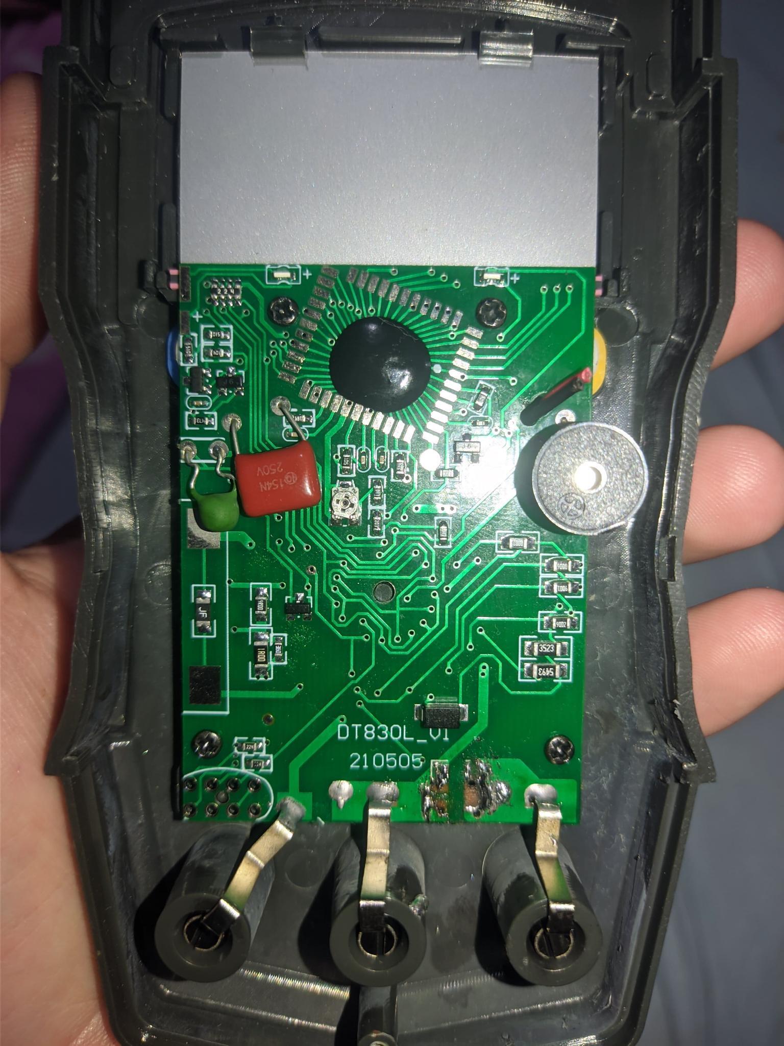

Pluguei as ponteiras erradas, e acabei queimando algum componente, acredito que seja 2 componentes lá em baixo, se alguém conseguir me informar quais são esses componentes, ou me enviar uma foto do esquema elétrico eu agradeço. dt830l_v1PXL_20240617_205806951.thumb.jpg.7d621f978135f4023b5a92995bbe7410.jpgPXL_20240617_205737820.thumb.jpg.fa1cf888a5261a3c86bffdb1a5c64d56.jpg
São dois resistores.
Só servem para medir corrente nessa escala de 10A.
Se as outras escalas estiverem funcionando, deixa assim mesmo.
Se não estiver, esquece não tem conserto.
1 hora atrás, rmlazzari58 disse:
uma barrinha de cobre
... que de fato é um resistor ou resistência de baixo valor... resistor shunt... e não é necessariamente de cobre.. se bem que até pode ser.
Enfim, ao autor sugiro que as outras escalas estiverem pifadas, vá de
15 horas atrás, Renato.88 disse:
Se não, basta não usar o amperímetro
1 minuto atrás, rmlazzari58 disse:
20 horas atrás, .if disse:
... de 1Ω medidos.
É de 0,01R na verdade.
Um multímetro comum não mede esse valor.
Dessa forma ao medir 1A por exemplo, a unidade é divida por 100. No resistor é entregue 100mA ao aparelho.
Por isso o valor cem é mostrado no visor, mas com a presença do ponto decimal aceso ficando como "1.00"
Na teoria esses aparelhos medem até mais do que 10A, pois no fundo da, escala cabe o valor máximo "19.99" porém na prática, a construção dos terminais e cabos é péssima tornando perigoso até mesmo medir corrente acima de 5A.
30 minutos atrás, rmlazzari58 disse:
... de 1Ω medidos.
... de resistência dos fios e ponteiras...😁
+ a ...
3 minutos atrás, rmlazzari58 disse:
a R entre o COM e o 10A mas com multímetro comum.
pode ser que dê 1 mesmo.
Para medir valores baixos na escala 200R: dê um curto nas ponteiras e anote o valor. Depois meça o que quer e veja a diferença: eis o valor aproximado da R baixa...
