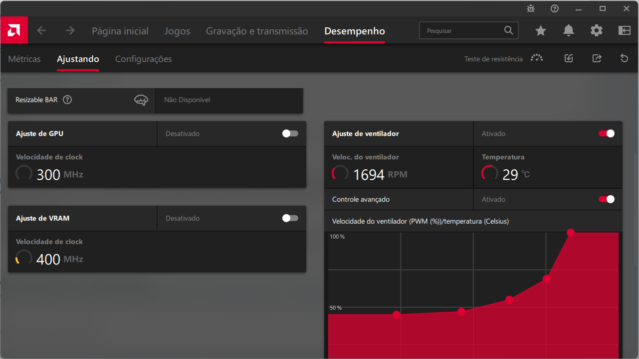

Bom pessoal, ultimamente minha RX 580 vem aumentando muito o funcionamento das ventoinhas do nada. Estou vendo um vídeo no Youtube e rotação das fans aumentam. A temperatura vem sempre se mantendo bem baixa em uso comum. Porém a ventilação tem feito muito ruido quando uso um pouquinho mais o PC, como estando no Youtube por exemplo. Isso acontece tanto no Fire Fox quanto no Opera GX Minha curva das fans está configurada assim conforme podem ver na imagem em anexo. Seria isso:
  1. indício de superaquecimento?
  2. indício de alguma outra anomalia?

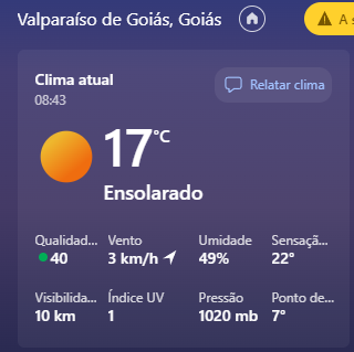

Seguem anexo imagens da configuração do meu Adrenalin e a temperatura na minha região no momento em que escrevo este post. Agora são 08:44 da manhã e está frio aqui onde fica o PC. No momento que fiz o print da tela do gerenciador da GPU a velocidade das fans estava na casa dos 1600.
No print a temperatura estava baixa e a velocidade das ventoinhas também. Ocorre que facilmente ela passa dos 2100RPM ao ver um mero vídeo no Youtube em qualidade normal, setada de forma automática pelo player. Aqui minha resolução é 1080p 60 Hertz.

16 minutos atrás, lieggio disse:
Quão baixa?
Acredito que seja possível que os sensores de temperatura estejam com defeito, fazendo com que a placa "ache" que esteja mais quente do que realmente está.
Ou talvez o oposto, ela está mais quente do que é mostrado e por isso aumenta a rotação das fans, mas de qualquer jeito o problema pode ser nos sensores dela.
Vai saber o que os chineses meteram nelas..
Não sei se é possível, ou custoso, mas talvez consiga realizar este reparo nela - caso entenda de placas e eletrônicos.
Outra opção seria tentar o GPU deshroud, que consiste na substituição das fans da placa pelas de gabinete, caso curta fazer uma gambiarra é um projeto bem interessante de se fazer.
