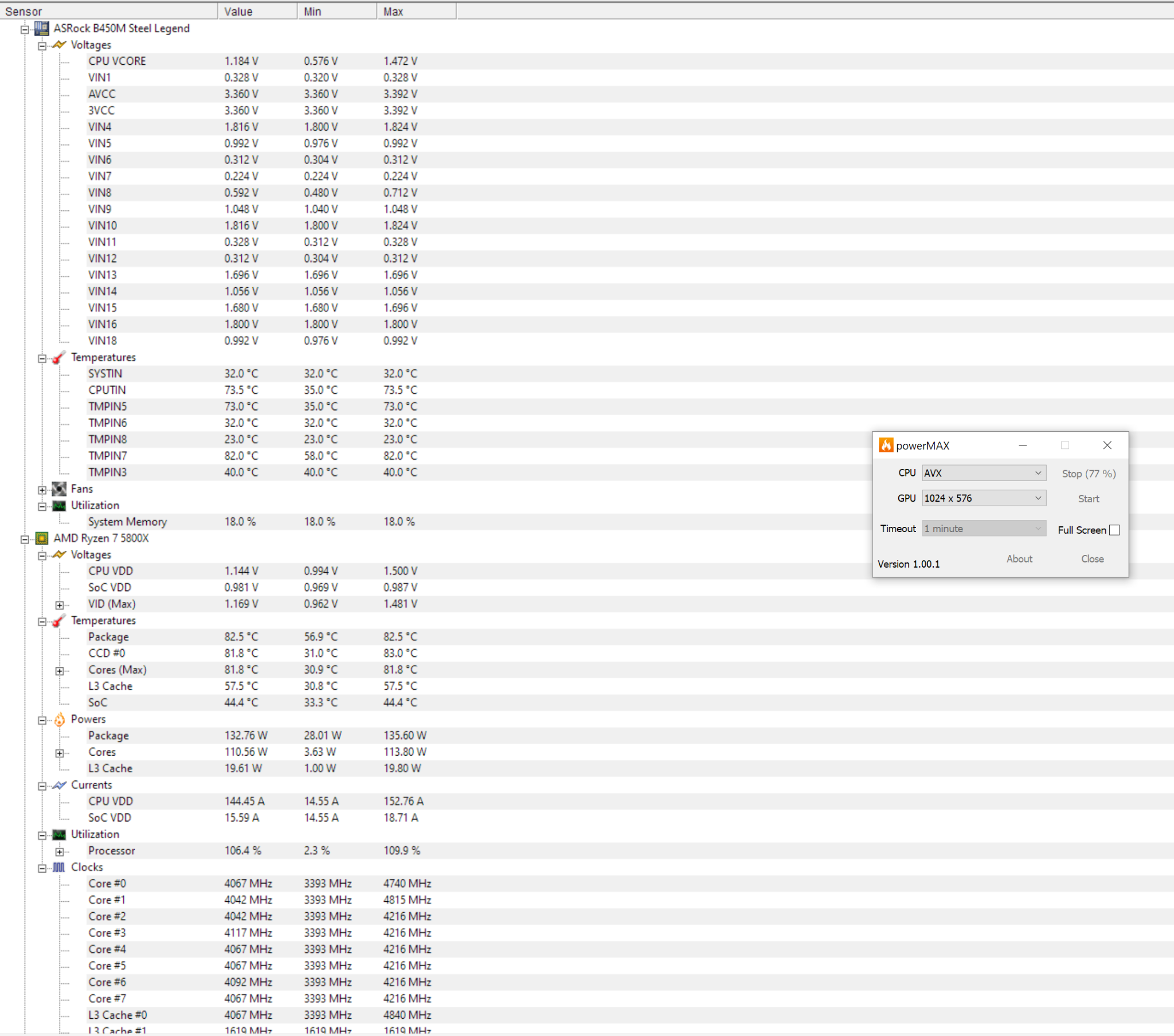

Eu acabei de ligar o PC, comprei o processador usado no ML e to fazendo uns testes mas no primeiro stress ele desligou. Acabei de deixar outro stress agora de 1min no CPUIDPowerMAX. Durante o stress esses foram os resultados:
A duvida é: VRM há 80 graus é mt perigoso? O CPU eu sei que esquenta mesmo, mas meu medo é não suportar.

A temperatura dos VRMs chegou a 80 em teste de estresse ou idle?
O 5800X não passa de 60 com este cooler fraquinho? Já tinha ouvido falar que nem water de 240 aguentava ele.

@Elias martins VRM a "80" graus não é um problema, ainda mais que é um processador relativamente exigente. Isso, a parte com o led é por onde o ar entra, mais uma coisa, o teste AVX do PowerMax é meio irrealista, faça o teste novamente mais usando a opção SSE, em relação a temperatura fica mais parecido com Cinebench e o Blender por exemplo.
@RonaldoXbox Chegou em 80 C em stress no CPUID Power Max. Sim, em stock e trabalhando aqui ele fica até no máximo uns 68C, bem de boa visto que esse CPU pode trabalhar tranquilo até 90C ( não que eu queira ele nessa temperatura ). Mas o Gamaxx parece estar suportando até então. Agora eu entendi o que você disse sobre as fans, vou tira-las do teto do gabinete e coloca-las na frente né, igual ta na foto, beleza.
@Hisoka Você tem toda razão, esse PowerMax é meio maluco, eu testei em jogos, renders e no Aida64. Todos ficaram no máximo com 80-85C. Mas Com Power em AVX pulou absurdamente pra 93C wtf.
@Elias martins bom dia, amigo. De onde você tirou essa temperatura do VRM? Eu não vi temperatura nenhuma de VRM aí, só vi temperatura do processador, e 80ºC é OK. Alias, HWMonitor é horrível, apaga isso aí do seu PC e baixa o HWiNFO64.

@GuilhermeGB Ali no TMPIN7
Realmente mt surreal, to trabalhando aqui com PC e não passa de 50 C. Fiz um Undervolt de 1.3V pra 4400mhz, depois vou tentar refinar mais. Se alguém tiver alguma dica aí de Undervolt nessa placa e processador...
